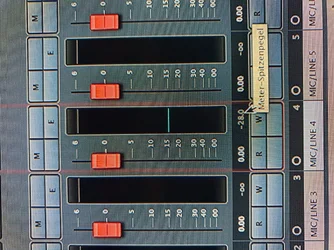

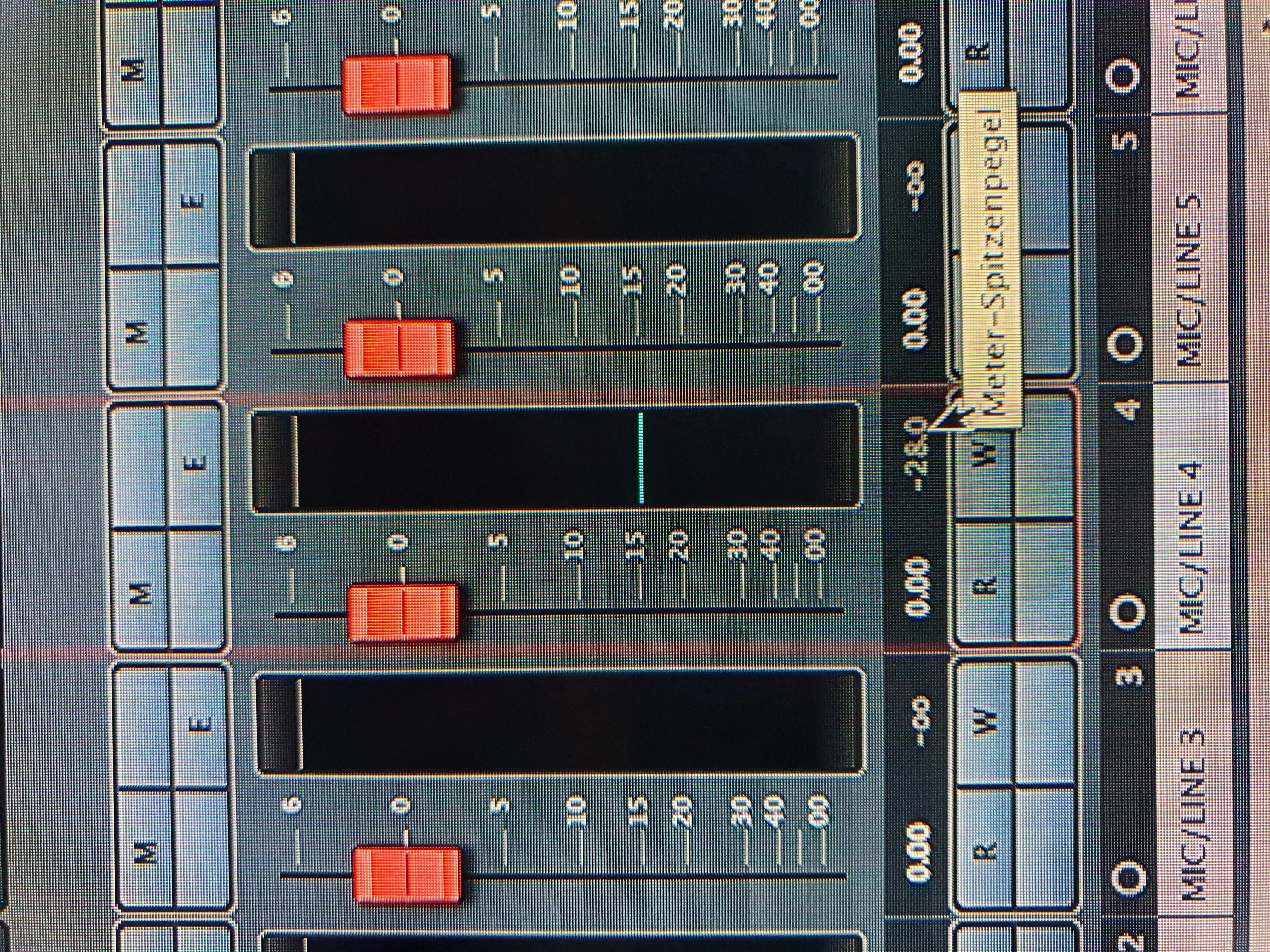

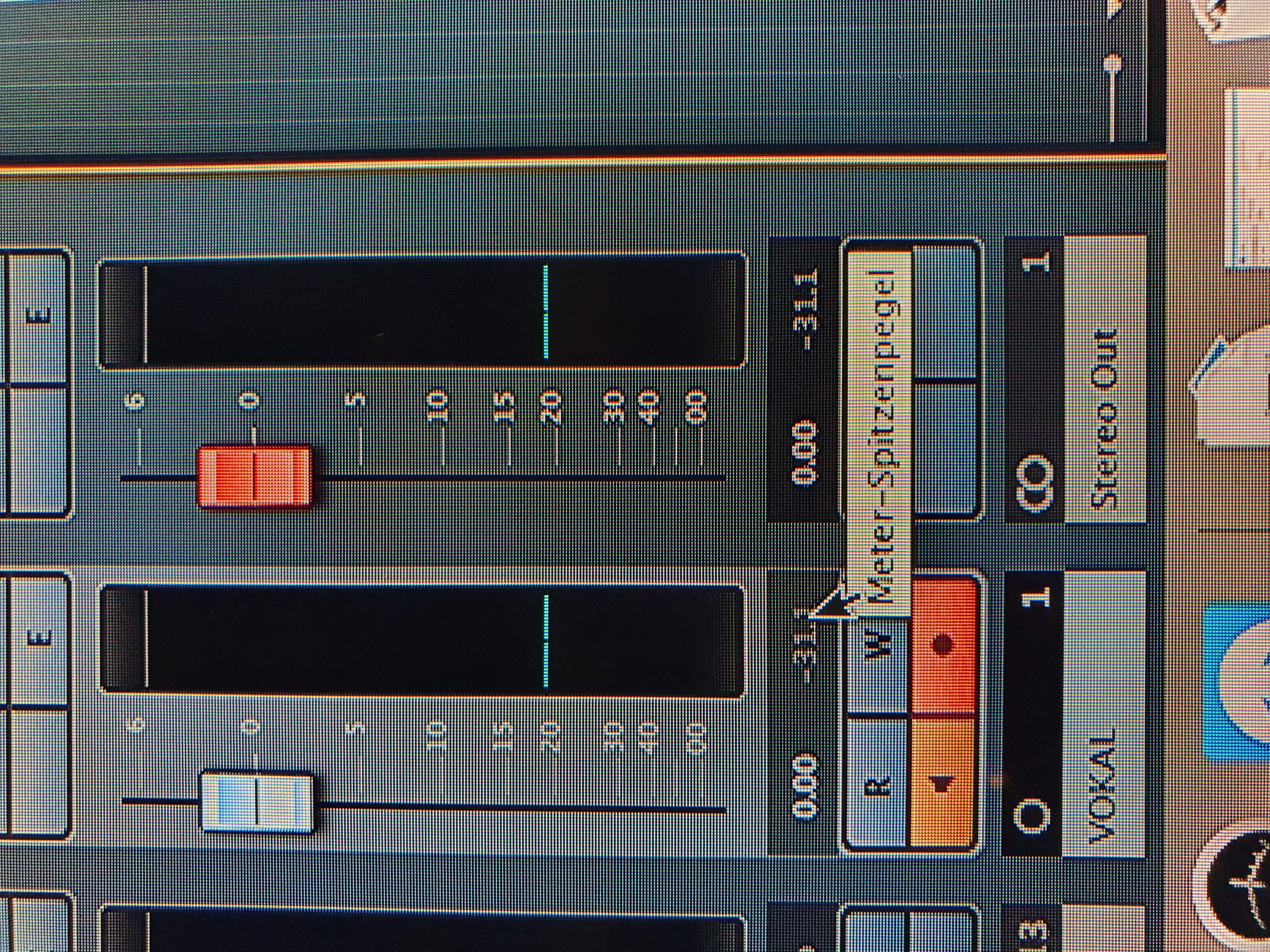

Hab das so gemacht den input und output auf 12 uhr und dbvu am hardware ist nicht über 0db bzw. kommt auf 0db nicht über aber bei daw stereo out zeigt er mir -33db welchen output gain meinen sie von wo soll ich das pegeln? Oder muss ich plugin drauf machen das ich den output einstellen kann?
Ich hab den stereo out neben dem spitzenpegel ist ja die kanalpegel die hab ich hoch gestellt aber es kommt irgentwie nicht auf -12 oder -6db an.
Welchen ouput meinen Sie oder muss ich irgentwie ein Levelmeter Plugin draufmachen?

Was zeigt die DAW auf dem jeweiligen Kanal, wo Du aufnehmen willst?

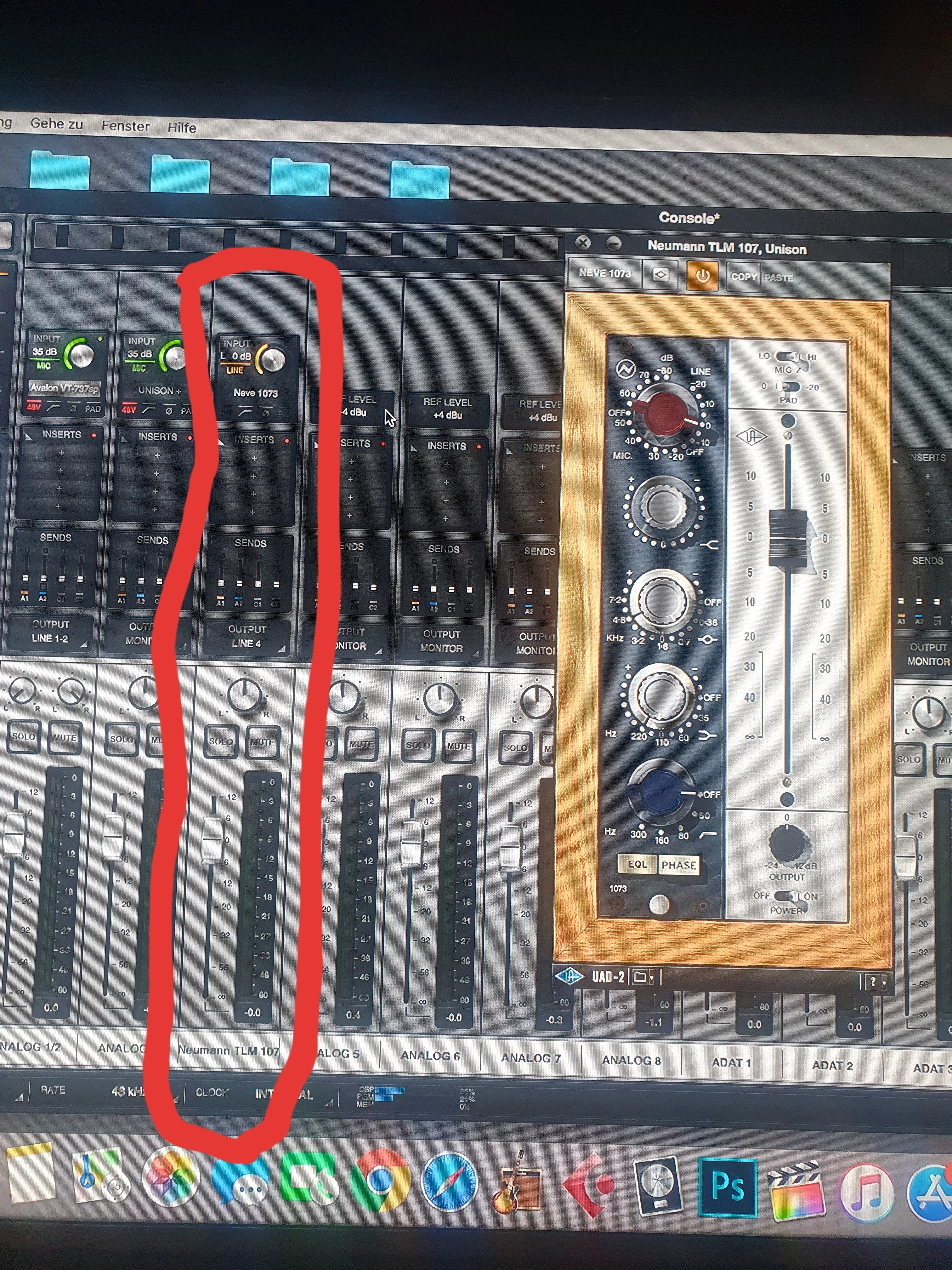

Das erste Bild ist das Input 4 mikrofoneingang des interfaces.
Das zweite Bild ist der Spur Vokal (miceingang input4) und Stereo Out.

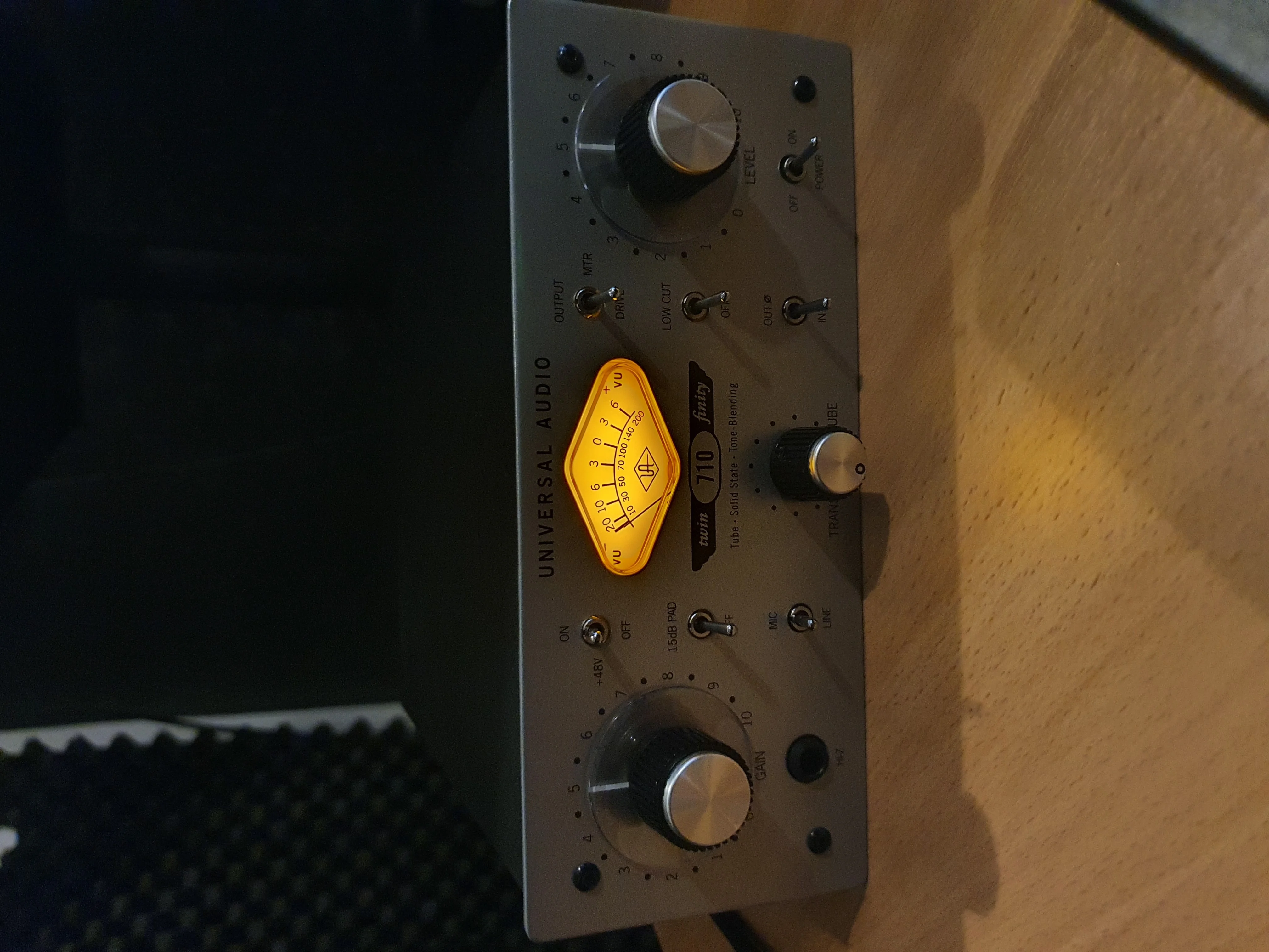

Das dritte hab ich den hardware so eingestellt und geht nicht über 0dbvu.

Dann würde ich den Level am TwinFinity so weit aufdrehen, bis Du in der DAW mehr Pegel bekommst.

Ich hab den Neve 1073 + EQ als Unison bei UAD drin als Line Eingang. Muss ich dort auch aufdrehen oder soll es bei 0 stehen der input?
Wozu denn? Du hast doch mit dem TwinFinity einen färbenden Preamp. Ich würde den Neve 1073 rausnehmen und erstmal nur mit dem TwinFinity ins Interface ohne Simulation gehen und so auspegeln. So zeigt Dir die UAD Console und die DAW auch den tatsächlichen Pegel der vom TwinFinity kommt an. Ansonsten weißt Du ja nicht, wie die Neve 1073 Simulation den Pegel verändert.

Der hat aber sehr gute eq dann nutze ich nur den eq für vocals. Wenn ich den output aufdrehe bin ich bei -14 mehr kann ich nicht aufdrehen.

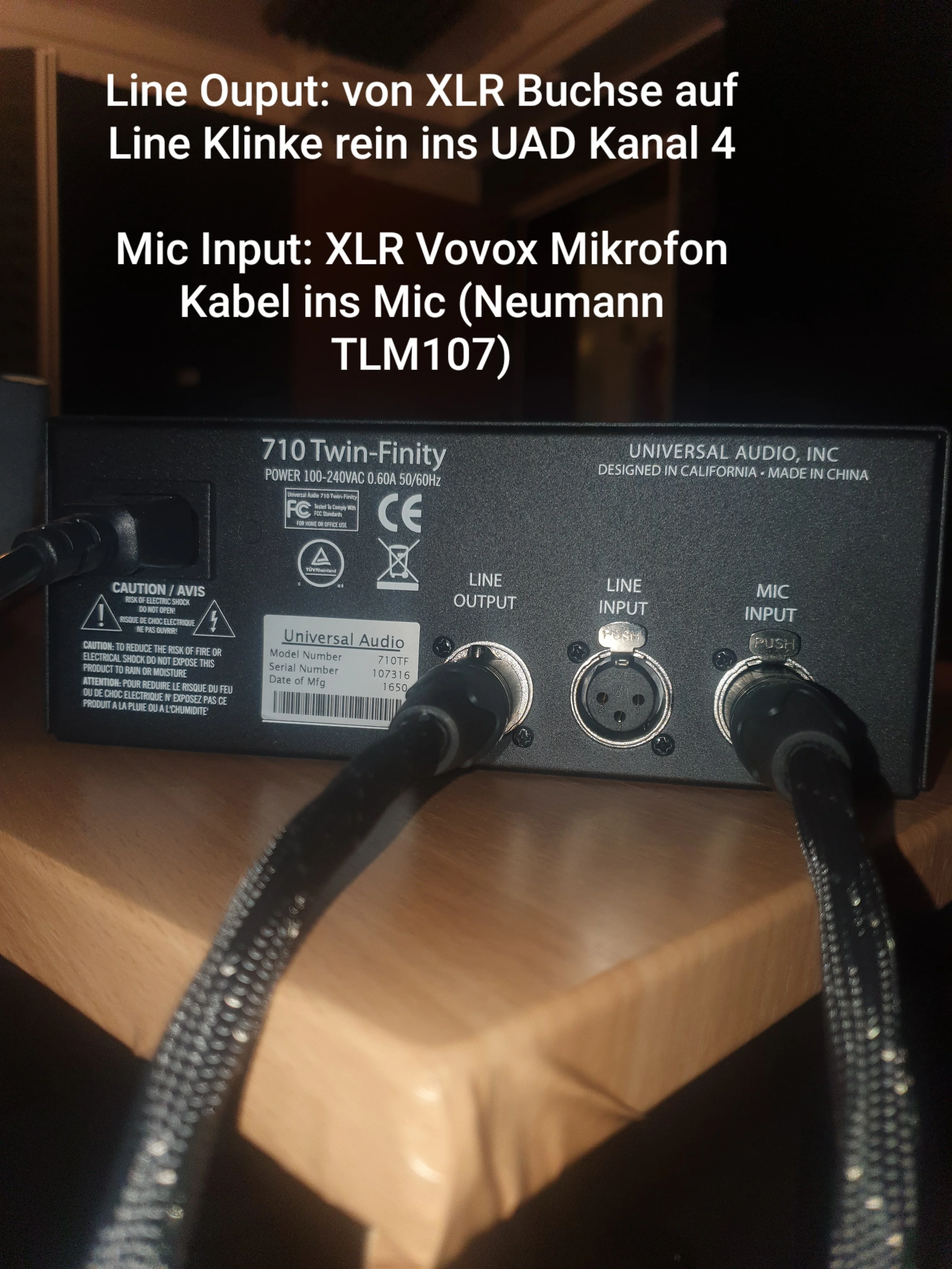

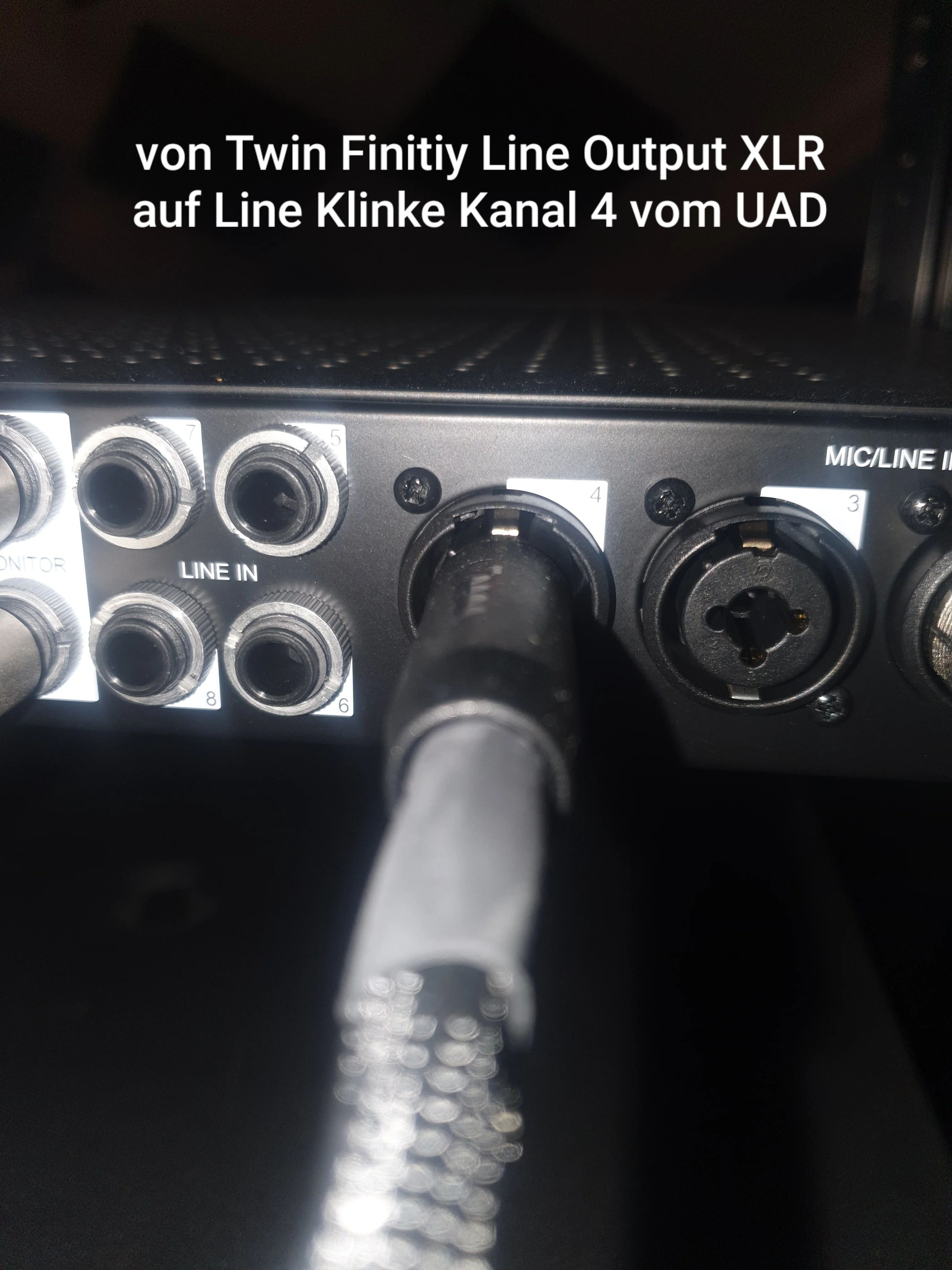

Bitte poste mal Fotos von den Deiner Verkabelung, also Preamp und Interface und poste auch bitte mal nen Screenshot von der UAD Console. Irgendwas stimmt doch da nicht.
So sehen sie beim Anhang

Wie bereits gesagt, nimm den Neve 1073 raus. Das macht keinen Sinn, zwei Preamps hintereinander zu schalten. Und Du schaffst Dir nur Probleme mit dem pegeln. Wenn Du den EQ des Neve unbedingt haben willst, dann nimm ihn beim Mixen in der DAW.
