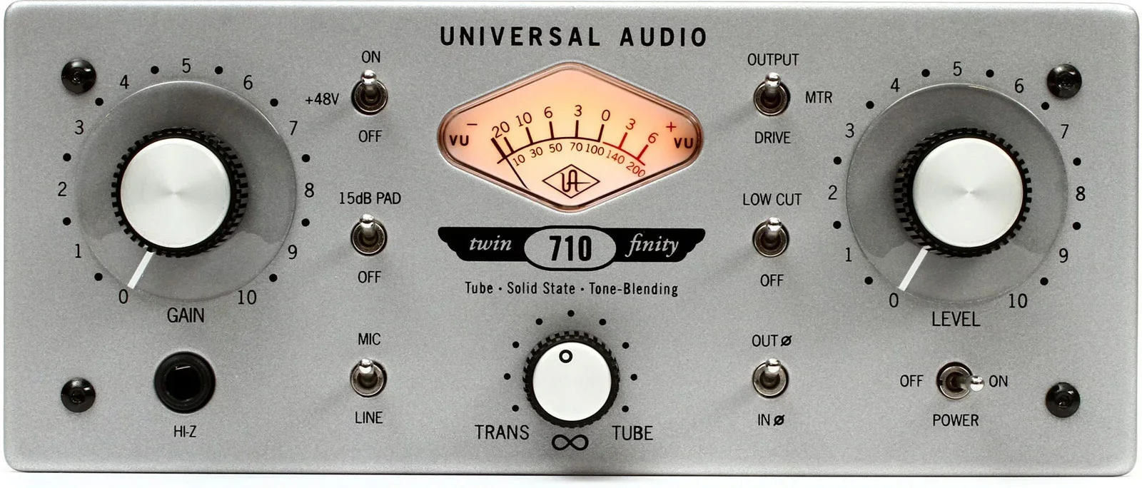

Hallo Leute,
Ich möchte was fragen.
Ich möchte eine saubere Gitarren Klang bzw. saubere Aufnahmen mit dem Preamp produzieren.
Wie hoch muss ich den Regler "Gain" und Regler "Level" drehen. Bei welchem Nummer soll der "Level" sein ohne irgentwelche Töne zu verändern hauptsache er nimmt die aufnahmen sauber auf ohne distortion oder so. Und wie hoch soll der "Gain" sein? Muss ich beim Cubase Mixer etwas achten beispiel -db zahl beim drehen des "Gain"?
Und soll ich Transient aufnehmen oder lieber Tube oder genau 50%:50% in die Mitte einstellen?
Interface: Universal Audio* Apollo 8
Preamp: Twin Finity 710
Mikrofon: Neumann TLM 107
Habe auch das Avalon 737sp als Plugin (Unison).
Bitte hilft mir?
Gruss Eto36

Du stellt Gain nach Geschmack ein. Und Level dann so, dass die lautesten Töne in Cubase bei maximal ca. - 6 db landen.
Auch nach Geschmack.
Für einen sauberen Sound, wüde ich Gain im unteren Drittel halten und Level dann eben so, dass es in Cubase ordentlich ausgesteuert ist (s.o.)
Startpunkt für cleane Aufnahmen:
Input und Output auf 12 Uhr.
Tone auf Trans (links)
Der Input sollte nicht clippen und den Pegel zur DAW regelst du mit dem Output Gain.
In der DAW sollte der Spitzenpegel zwischen -12 und -6 dB FS ankommen.
Bei Gain würde ich auf 0dBVU zielen und in der DAFF bei ca. -18 - -12dBFS (Integrated) landen wollen. Tube / Trans: Geschmackssache.

Bei deiner Hardware ist ja ein VU Meter. Der Gain Regler links. Kommt jetzt Schall ins Mikro würde ich das Gain so regeln, dass der VU Meter 0 dbVU anzeigt. Das wäre die eine Seite.
Dann hat die Kiste ja eine Output-Stage (Level). Diesen so regeln, dass das Signal, das via Interface in die DAW kommt (Line Signal) im Schnitt bei den gennanten Werten landet. Somit hast Du ein gesundes Line Signal erzeugt.

Aso jetzt verstanden bei dem 710er soll es im vu meter auf 0dbvu kommen und gain dann so regeln das im daw unter stereo out oder input mikrofoneingang dann unten -12db steht
Mit DAFF meint er die DAW (oder den Duff-Bier-Zeppelin). Die Anzeige in der DAW wenn Du auf record stellst sind üblicherweise dbfs. Wenn Du da pie mal Daumen so pegelst, dass die Peaks etwa bis - 6db gehen, bist Du im grünen Bereich. Du darfst halt nicht übersteuern. dbVU ist eine andere Anzeigemethode, die auch nicht die Peaks detailgenau anzeigt, sondern langsamer arbeitet als dbfs. 0 dbVU können etwa - 18 dbfs entsprechen. Aber da sind eben nicht die Peaks gemeint.
Wenn Du clean aufnehmen willst: ja. Aber Du kannst hier auch deutlich höher gehen. Der Witz von einem färbenden Preamp ist ja, dass man die Farbe haben will. Und die kriegst Du üblicherweise erst so richtig, wenn Verzerrungen und Obertöne ins Spiel kommen, also jenseits der 0dbVU. Dann musst Du aber den Level zurückdrehen, weil es eben wichtig ist, dass Du den A/D Wandler Deines Interfaces nicht übersteuerst, also in der DAW nicht über 0 dbfs kommst, sonst knackst es unschön.
