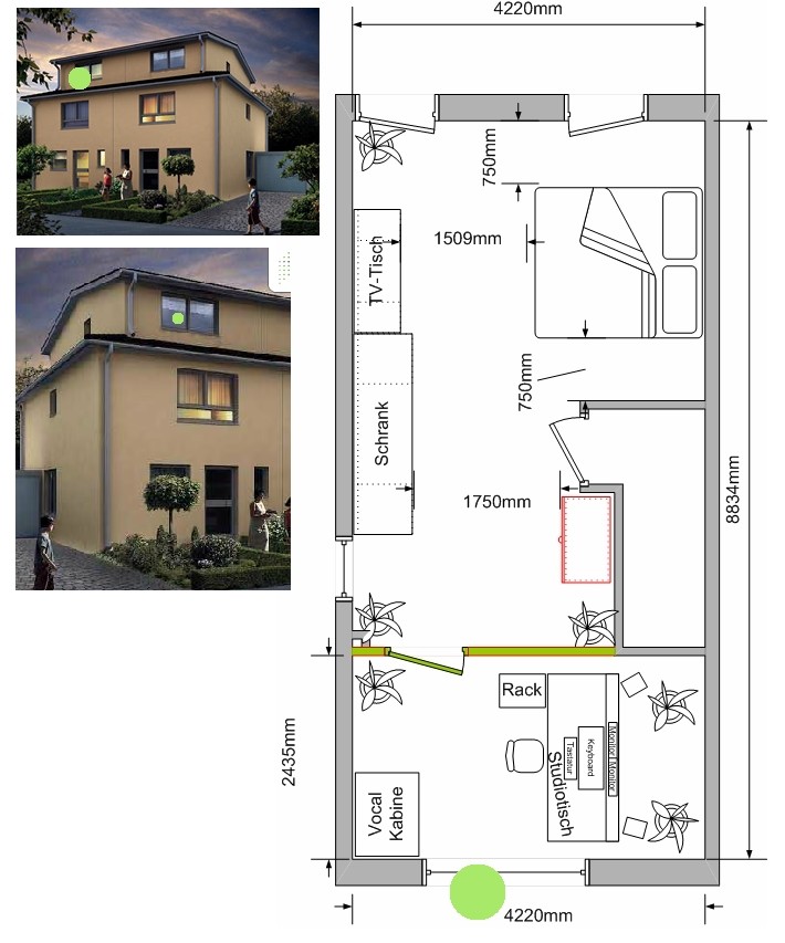

In unserem Haus, was Ende des Jahres fertig gebaut ist, habe ich mir oben einen Raum 243 cm x 422 cm bauen lassen. Dieser hat beginnend ab 200 cm Höhe eine Dachschräge nach oben von circa 18 Grad. Dies nur am Rande.
Ich suche nach einer speziellen Trittschalldämmung für 7mm Laminat, die sich sehr gut für Akustik verwenden lässt. Es liegt eine Fußbodenheizung im schwimmenden Estrich

Das Haus hat ein bestimmtes Format. Und die ein oder andere Änderung habe ich einfließen lassen.
Und von welchem "Halbwissen hier" redest du?
Ich lasse ein Haus bauen, in dem 5 Personen hübsch leben können. Ich bau mein Haus nicht für ein Tonstudio, sondern versuche ein kleines Homerecording-Stuido dort zu integrieren. Und da bleibt der Keller oder das Studio übrig. Ich habe mich aus Bauteschnichen Gründen für ganz oben entschieden.
Und was hat die von dir empfohlene Firma mit meiner Frage zu tun?

Es wäre dann doch wie du sagst eine Baumarktberatung: Ich wollte tatsächlich einfach nur wissen, ob jemand spezielle Trittschalldämmung kennt und/oder benutzt hat. Ich wollte damit nicht die Akustik im Raum verbessern. Es gibt ja auch Akustikputz. Deshalb einfach mal einfach gefragt.
Aber mich interessiert jetzt dennoch, was ich denn beim Hauskauf hätte mit der Baufirma besprechen sollen. Ich verstehe dies nicht so richtig. Die können außer Ständerwerke eh nichts für mich tun. Die sind noch nicht einmal in der Lage statt Mineralwolle Hanf zu nehmen. Deshalb kann ich mit denen gar nix besprechen

Mir ging/geht es um beides. Mir reicht bestimmt nicht ne Trittschalldämmung. Es hätte aber sein können, dass einer gesagt hätte, dass er eine bestimmte verwendet. Ich mein dies liegt doch auf der Hand. Es ist eben nun mal ein Unterschied, ob ich in einem Raum Laminat, Fliesen oder Teppich liegen habe und wenn ich dies ausreichend benutze, bringt dies wenig aber ein bißchen etwas. Deshalb ist meine Frage durchaus relevant. Und wie gesagt, es hätte ja wirklich eine geben können, die besser ist als der Standard.
Zu Punkt 2: Natürlich muss man den Rest auch machen. Das wird auch passieren. Nur um den Raum brauche ich zum jetzigen Zeitpunkt mit keinem reden, denn der bleibt so wie er ist. Oder sagen wir anders, der muss so bleiben
Und da gerade erst mal der Keller hochgezogen wird......
Und mal so nebenbei. A) Gibt es nicht den perfekten Raum und B) meiner wird, auch wenn er klein ist, schon nicht so schlecht sein.
Ich mache zwar erst seit drei Jahren Musik, aber mir ist schon klar, welche Maßnahmen ich da ergreifen muss. Und ich kenne auch die von dir genannte Firma. Wobei deren Focus dennoch auf Tonstudios liegt. Ich kenne edliche Studios die über die Firma haben einkleiden lassen.
Ich betreibe dieses Hobby einfach, da ich kein DJ bin, der sein Zeugs gleich im Club testen kann. Da ich damit auch keinen ernähren muss, kann ich da sehr gelassen sein. Dennoch habe ich einen Anspruch, denn um so besser der Raum um so schneller bin ich mit dem Mix fertig. Mastern mache ich nicht selbst, nur mal für Hörproben. Das lasse ich lieber machen.
