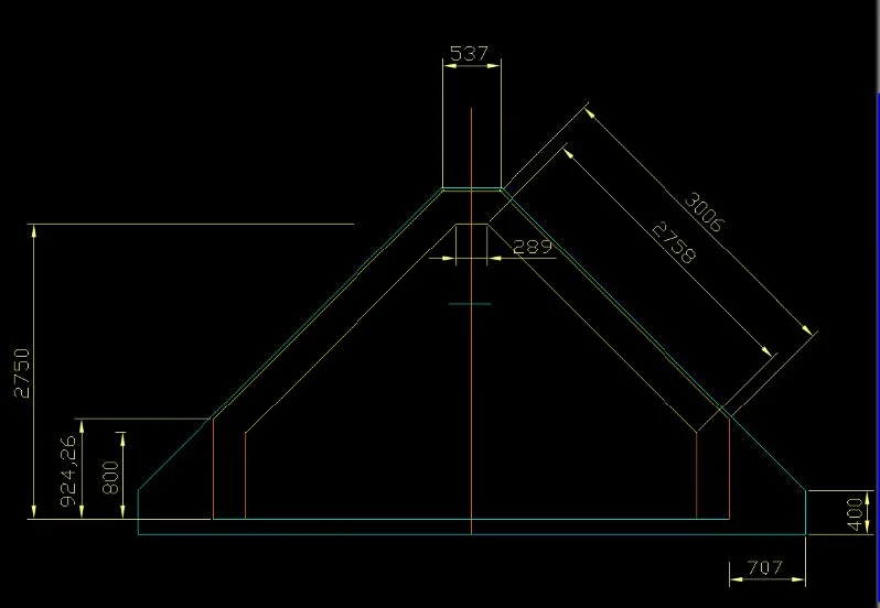

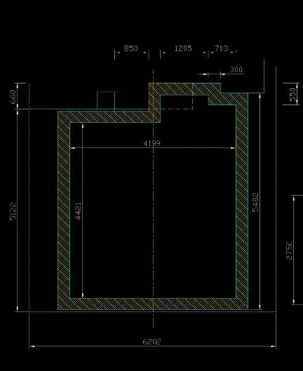

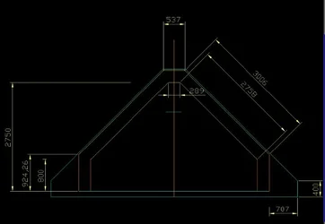

Wo zB. der Boden geschichtet eingezeichnet wäre und genau jedes Element klar
beschrieben wird bzw. das richtige (zum Gewicht passende berechnete Mass-Feder Prinzip ) deutlich wird.

Völlig richtig... daher die Frage ob jemand so etwas schonmal selbsttragend errichtet hat und es dazu Erfahrungen gibt. Gibt es andere sinnvolle Lösungen zum Abhängen an den Sparren, die die sonstige Entkopplung nicht komplett zerstören? Man könnte die Konstruktion ja auch teilen und nur zum Teil an den Sparren anbringen...
Gerade die Montage wird interessant: Stichwort "Verspachteln der Außenschale"...
