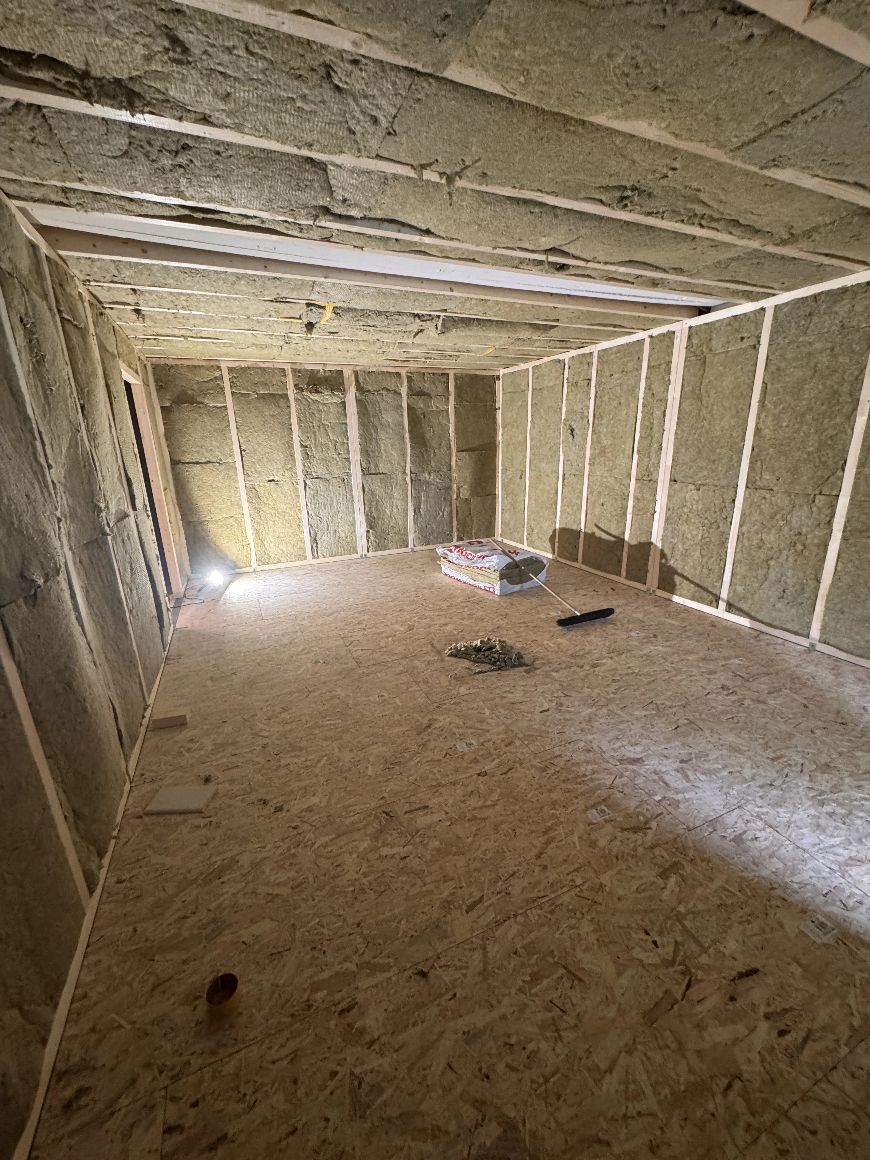

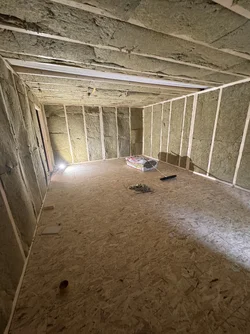

So, hier mal ein kleines Update:
Der Boden ist drin, das Wandgerüst steht und es ist soweit alles ready fürs dämmen und beplanken.
Das abmessen und zusammenschrauben der wände war ein recht elendiger prozess, dafür ging das auf- und ausrichten erstaunlich mühelos.

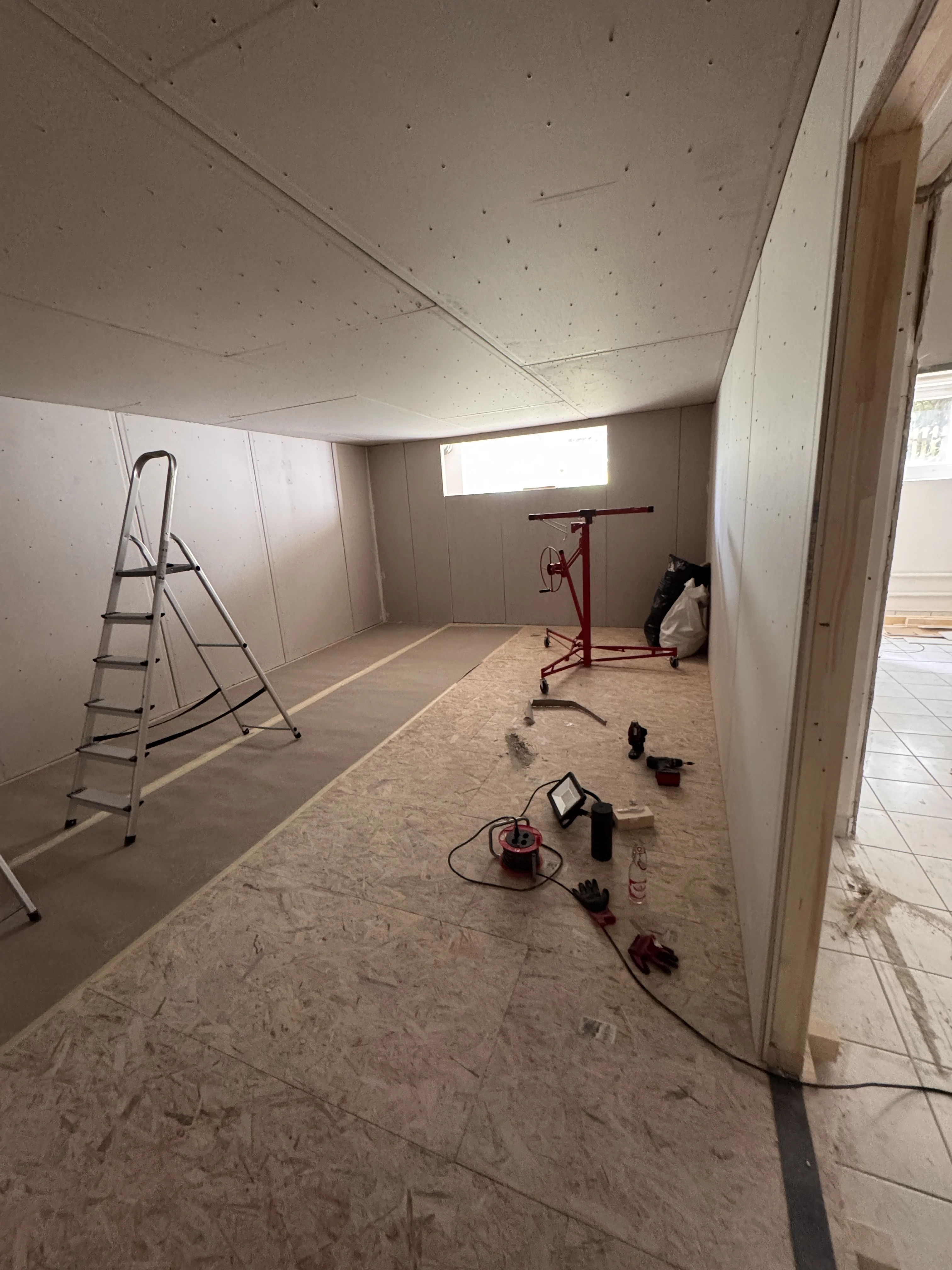

Ok hier mal wieder ein update. Haben die ganze dämmung platziert und dann alles doppelt mit gipskarton beplankt. Noch nie in meinem leben so viel geschraubt 🥲….
Die ecken wo die wände zusammenkommen sind alle mit acryl ausgefüllt und machen so keinen direkten Kontakt.
Die zweite gipsplatte ist nur in die erste geschraubt und berührt die holzkonstruktion darunter nicht.
Als nächstes muss ich alle fugen und löcher zuspachteön und dann das ganze abschleifen …

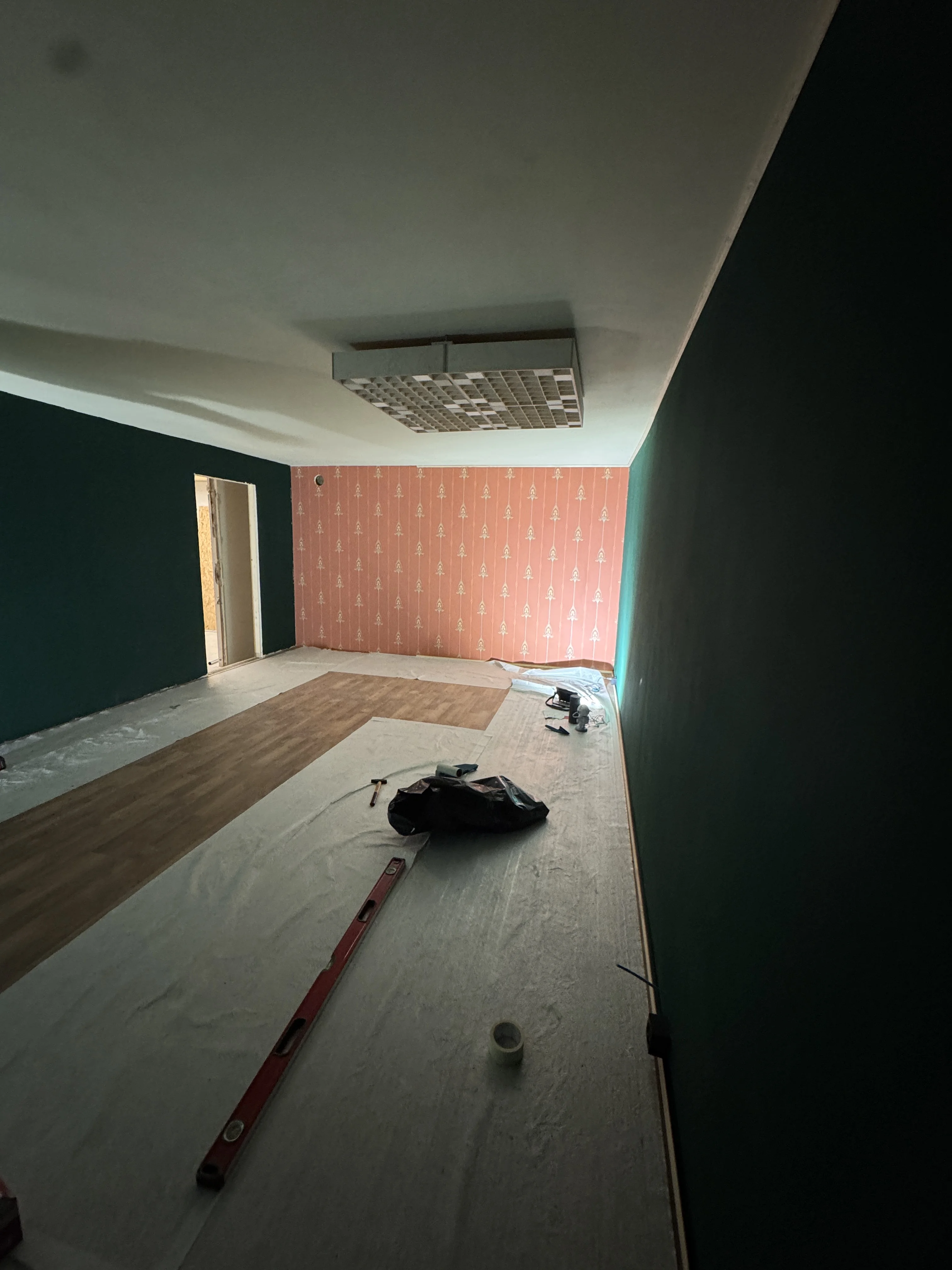

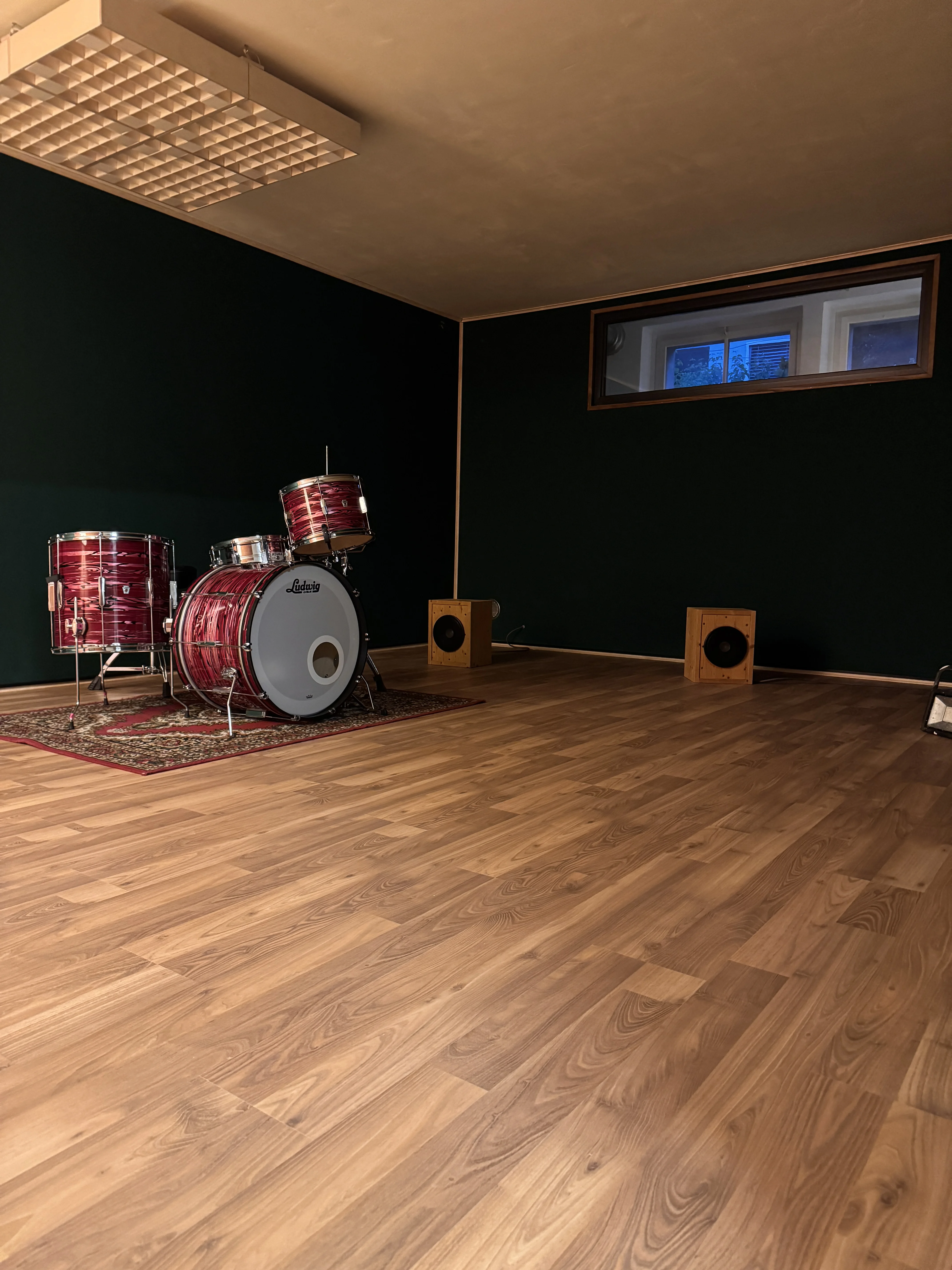

Huch die Zeit vergeht. Der Aufnahmeraum ist soweit fertig. Die Schalldämpfer für die Lüftung habe ich noch nicht montiert. Erstaunlicherweise ist das Ergebnis auch ohne schon echt beeindruckend. Um die Anwohner nicht zu stören könnte ich da glatt drauf verzichten. Mache das aber demnächst trotzdem noch, um das ganze so sauber wie möglich abzuschliessen.
Grundsätzlich war das eine sehr spannende und lehrreiche erfahrung. Ich kann also nur nahelegen, falls die Räumlichkeit und Eigentumsverhältnis es zulassen, das auch zu machen. Es ist bei weitem nicht so eine Wissenschaft wie hier manchmal behauptet wird. Auch die ganze be-und entlüftungsgeschichte ist eigentlich recht einfach.
Was man aber nicht unterschätzen sollte ist der finanzielle und zeitliche Aufwand. Wir sind beide nicht sonderlich Handwerklich begabt, haben aber gesamt sicher je 15 Tage in den Bau investiert.
Zur Zeit sind wir noch an der Regie dran und in den nächsten Tagen mache ich die Lüftung fertig. Ich werd das dann gerne hier posten wie ich es gelöst habe.

Urteilsverkündung
Nach eingehender Überprüfung kam LM18 zu folgendem Schluß.
"die potense" hat einen sehr stabil und gültig aussehenden Aufnahmeraum kreiert, der sicherlich genauso gut klingt, wie er aussieht.
Jegliche Zweifel sind hiermit, von jetzt auf immerdar, ausgeräumt :-)

Vielen Dank. Ich erfreue mich auch sehr an dem Raum und dem fakt, dass wir jetzt ohne schlechtes gewissen zu jeder Tageszeit lärmen können.
Die Raumakustik ist natürlich noch nicht eingebaut. aber es war schon spannend nachdem das fenster drin war, das erste mal loszutrommeln und zu schauen was draussen noch ankommt. bis zu dem Zeitpunkt hat man ja wirklich keine Ahnung ob das alles überhaupt etwas bringt

Was für eine Deckenhöhe habt ihr da realisieren können? Wie viel von der ursprünglichen Deckenhöhe musstet ihr hergeben?
Reaktionen: die_potense
Habt ihr auch die erste Lage der Beplankung verspachtelt? Auf die Details der Lüftungslösung bin ich auch sehr gespannt! Und was kommt noch außerhalb an, wenn man richtig lostrommelt? Und umgekehrt? Habt ihr das Fenster mit Quellband gesetzt oder nachträglich ausgeschäumt? Und wie habt ihr Licht, Strom- und Signalleitungen reinverlegt? Frägen über Frägen! Sieht gut aus!
Der ursprüngliche Raum war 2.50 hoch. Die Raumhöhe innen ist nun bei 2.23m
Die erste Lage haben wir nicht Verspachtelt. Die zweite Lage jedoch versetzt beplankt. Eine Messung mache ich dann gerne wenn die Lüftung fertig gebaut ist.
Das Fenster haben wir mit Quellband gesetzt und Ausgeschäumt. In den Raum führt ein 16Kanal multicore, 2 Cat 6 leitungen, 3x Lautsprecherkabel und einmal Strom. Den Strom habe ich im Raum Aufputz verteilt um nicht zusätzliche Löcher bohren zu müssen.
Alle Kabeldurchführungen wurden nachträglich mit Akustikschaum ausgeschäumt.

Danke! Mich würde dann nach Einrichten der Akustik interessieren, ob Du da irgendeinen Einfluss auf Schlagzeugaufnahmen (insbesondere Overheads) bemerkst. Wahrscheinlich wird der Diffusor über dem Drumset dafür bleiben, oder?
Ja der diffusor ist für die Drumoverheads. Ich habe in dem Raum vor dem Bau noch nicht aufgenommen, kann daher nur den jetzigen Zustand beurteilen. Ich strebe sicher einen sehr trockenen und direkten Drumsound an. Etwas anderes ist bei dieser Raumgrösse eh etwas schwierig.
Ich werde erstmal das ganze equipment, Möbel etc so einrichten wie es für uns sinn macht, und dann ohne grosse behandlung mal schauen wie das so passt und was ich noch anpassen möchte
