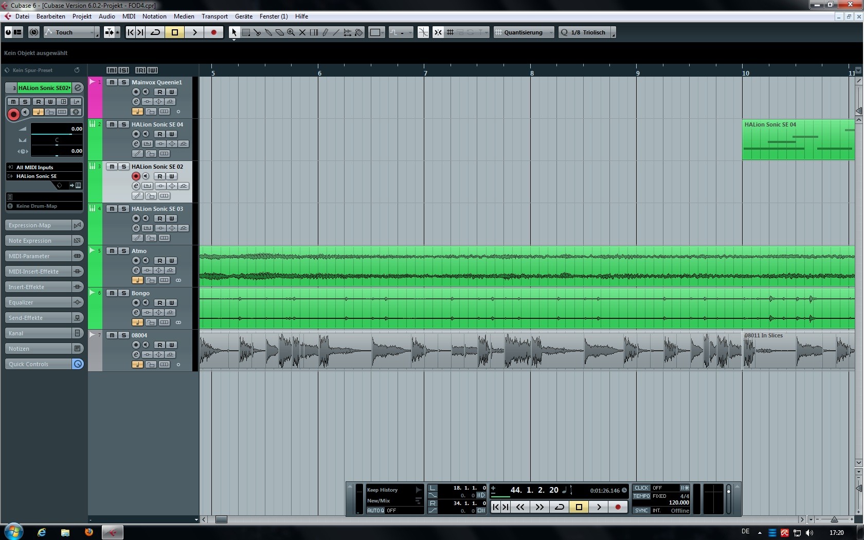

Könnt ihr Audioevents im Arrangement-Fenster in Triolen anordnen? Ich kann das Raster zwar im Menu einstellen aber sowohl das Arrangement Lineal als auch das im Audio-Event-Editor kennt bei mir nur das 16tel Raster. Auch die vertikalen Linien richten sich natürlich nach dem Rasterlineal und werden nicht triolisch angezeigt. Ich kann bei Zeit mal einen Screenshot hochladen, geht grad aber nicht.

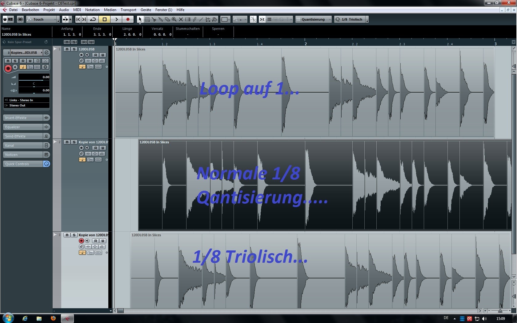

Ich hab mal 2 Screenshots angehängt.

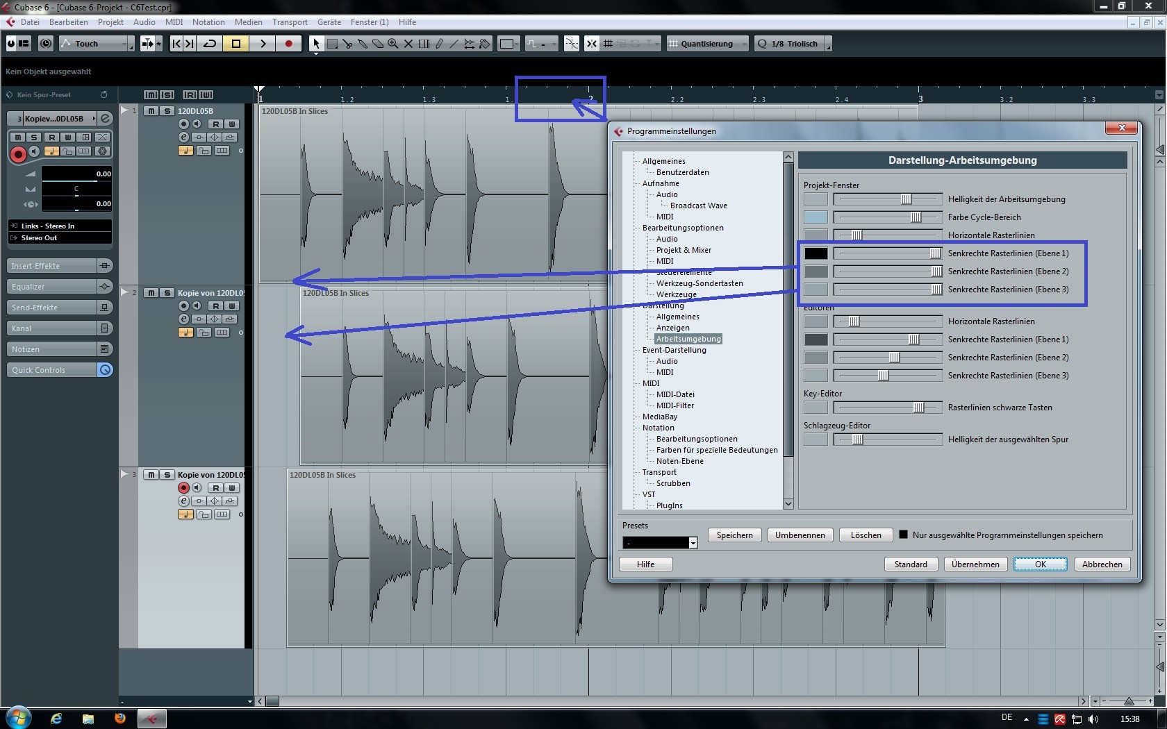

Ich denke das Problem bei euch ist,dass das Raster der 3. Ebene durch eine änliche Hintergrundfarbe nicht sichtbar ist und ihr "denkt" es gibt keine Linie.
Versucht das mal in den Programmeinstellungen unter Arbeitsumgebung die Farben anzupassen.
Is nur ne Vermutung,aber wie schon geschrieben,bei mir funktioniert es.Natürlich auch,wenn die 3. Ebene nicht sichtbar ist.Man hat dann halt nur nicht die optische Kontrolle.

erst mal danke für die Mühe, ich werd das auf jeden Fall mal testen ob ich die dritte Ebene angezeigt bekomme. Das Lineal ist aber auch in Deinem Screenshot nicht im Triolenmodus. Ist doch doof.

Doch,schau nochmal genau auf den unteren Rand im 2.Screenshot.
Der dritte Loop in Screenshot 1 ist ja auf dem 1/8 Triolisch-Raster,liegt also genau an der Linie an.Der zweite Loop ist ja ein normales 1/8-Raster und dieser ist versetzt.
Ich wusste jetzt auch nicht,wie ich es anders darstellen sollte.Vielleicht hätte ich keinen geslicten Loop nehmen sollen,denn die Hitpoints können wohl etwas für Verwirrung sorgen.

Jetzt wollte ich grad an einem anderen Projekt weiterarbeiten und da war es auch verschwunden.Ich hab aber nun rausbekommen woran es liegt und zwar an der Zoomstufe.
Die Linien werden unterschiedlich, je nach eingestellten Quantisierungsraster und entsprechenden Zoom angezeigt.
Hinzu kommt noch,dass sich die 3. Ebene bei den Programmeinstellungen nur im Verhältnis zu der Hintergrundfarbe einstellen lässt.Ist mir noch gar nicht so aufgefallen und ist in der Tat wirklich etwas ungeschickt gelöst.
Gefragt habe ich mich aber auch schon,warum man keine eigenen Farben für die Linien auswählen kann.Wär ja cool wenn man für die 3. Ebene z.B. rot auswählen könnte oder so.Vielleicht geht das auch irgendwie und ich hab es noch nicht gefunden.
