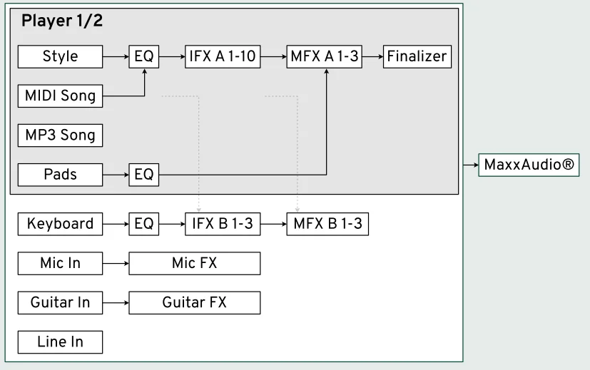

Was ich bisher für das Korg PA-5X herausgefunden habe:
  • Jede Keyboard- und Style-Spur lässt sich auf MIDI Out legen. Dabei muss dann aber der Empfänger auf den entsprechenden Kanal hören. Die erste Begleitspur im Style sendet also immer auf dem gleichen Kanal usw. Etwas unflexibel. Ich könnte einen Analogsynth also immer nur als Bass oder Leadsynth verwenden. Ansonsten müsste ich umkonfigurieren oder aber mein mioXL programmieren, dass mehrere MIDI-Kanäle an das Gerät weitergeleitet werden.
  • Jede Style-Spur hat eine eigene Effektkette, wobei insgesamt nicht mehr als 10 und pro Spur max 3 FX eingebaut werden können. EQ ist immer vorhanden und belegt keinen Insert. Dann nochmal 3 MasterFX. Typischerweise sind das dann Reverb, Delay und Chorus in Send-Konfiguration. So wie ich es verstehe hat aber jeder Player seine eigenen Ressourcen. Also dann letztlich insgesamt 20 Insert-FX für beide Player.
  • Jede Keyboard-Spur hat 3 IFX und alle zusammen können 3 MFX ansprechen.
  • Der Mikrofoneingang ist fest verbunden mit der Mic-FX-Kette. Man kann also keinen externen Preamp verwenden und dann über einen Line-Eingang in die Mic-FX-Kette gehen.
  • Die Line-Eingänge haben leider keine Inserts oder MasterFX und werden nur an den Ausgang durchgeschleift. Das ist etwas schade. Könnte also nicht meinen Montage rückführen zum Korg und dort dann die gleichen MasterFX verwenden.
  • Die Liste der FX ist riesig; so um die 100. Das sind wohl mehr als bei meinem Montage. Leider kein Imager dabei.
  • Ein triftiger Grund, weshalb der Finalizer nur hinter den Playern hängt und nicht "auf alles" angewendet werden kann, fällt mir nicht ein.
  • Dieses "MaxxAudio" ist übrigens von Waves. Was genau dahinter steckt - ein L1 vielleicht ? - habe ich nicht herausgefunden.
  • Einen Aus- und Eingang als externe MasterFX-Schleife zu verwenden geht - wie vermutet - auch nicht.
