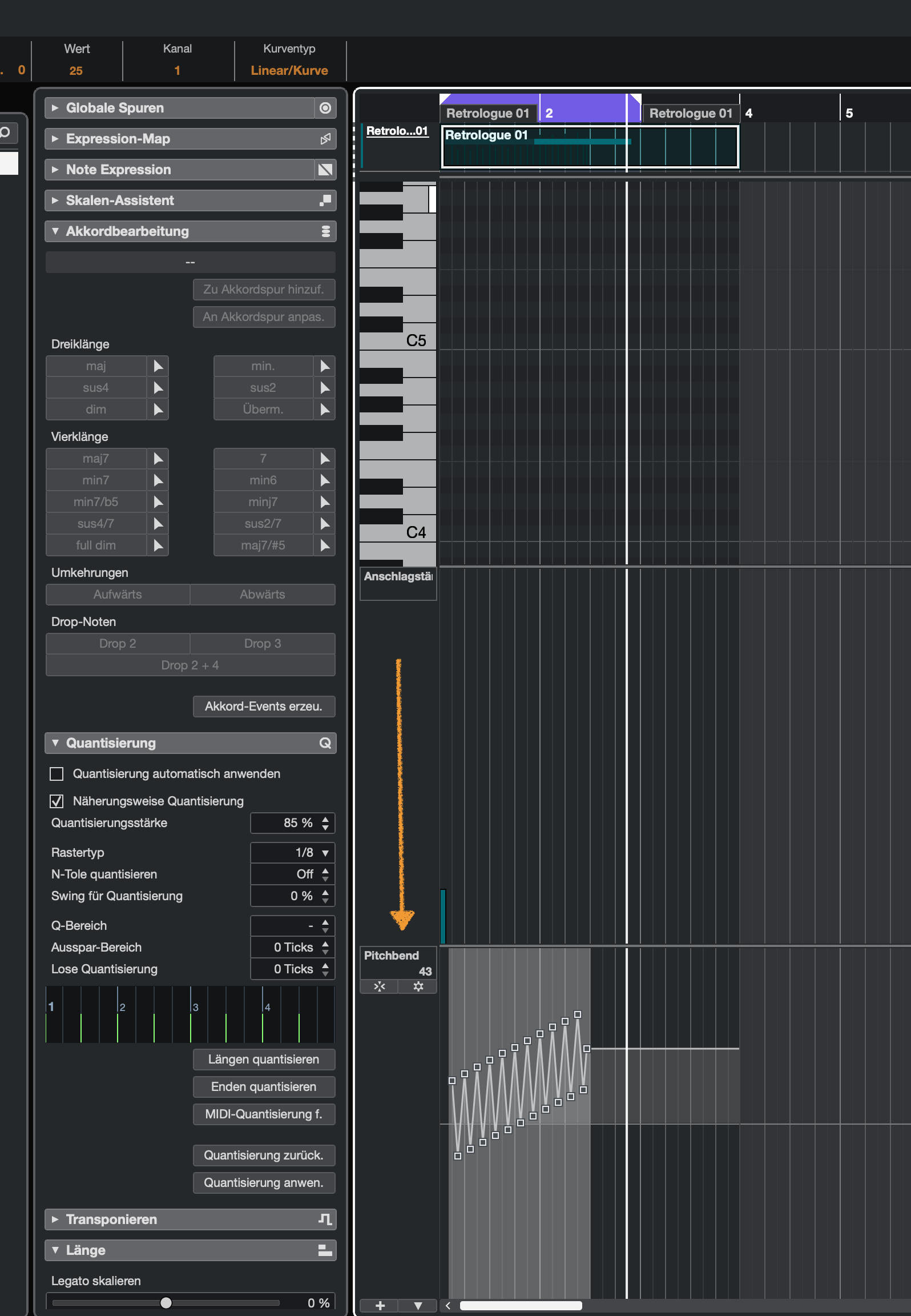

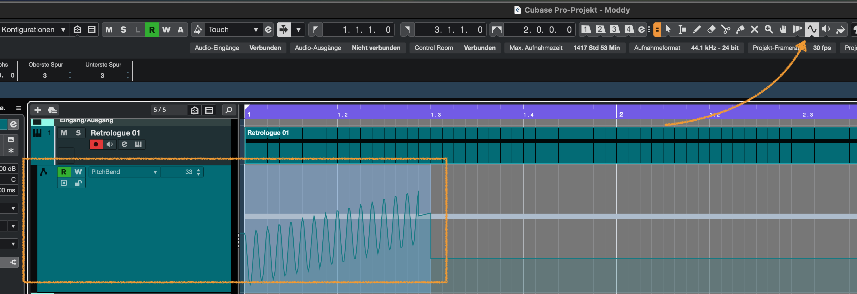

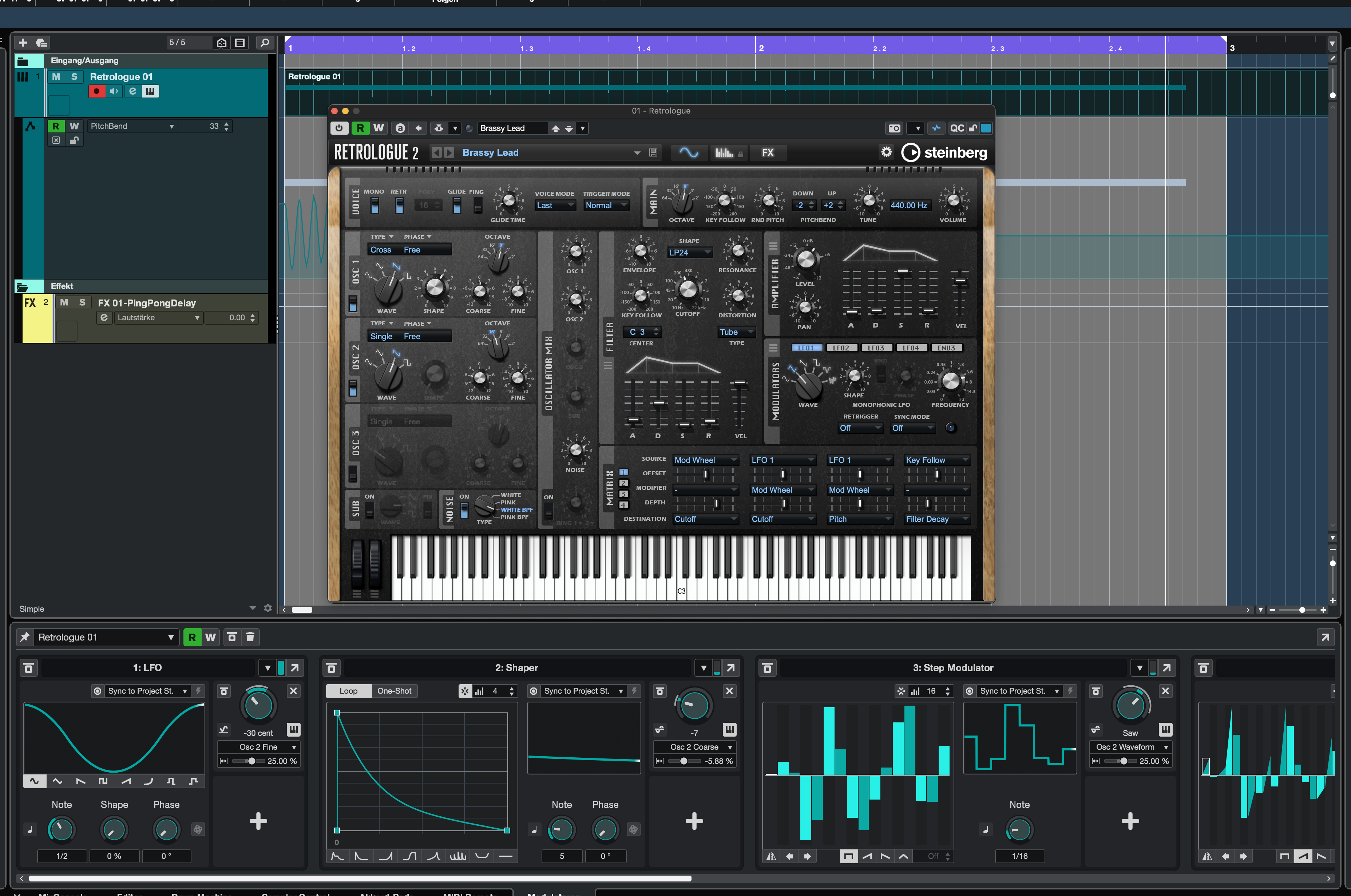

In Cubase gibt es dafür mehrere Möglichkeiten. Du kannst Pitchbend-Daten in der Spur oder im Editor automatisieren, dynamischer ist es aber mit den Modulatoren (ab 14 pro):
Anhang anzeigen 152984Anhang anzeigen 152985
Im Inspector - also links, wo sich die Spuren befinden, kann ich bei den ganzen Automationen in Hive nur "Pitch up" und "Pitch down" auswählen, es gibt also keinen Eintrag "Pitchbend" - den habe ich nur im (Key-)Editor. Warum auch immer.
Vielleicht sollte ich mir beim nächsten Sale doch die Pro-Version holen - allein schon wegen den Modulatoren...
