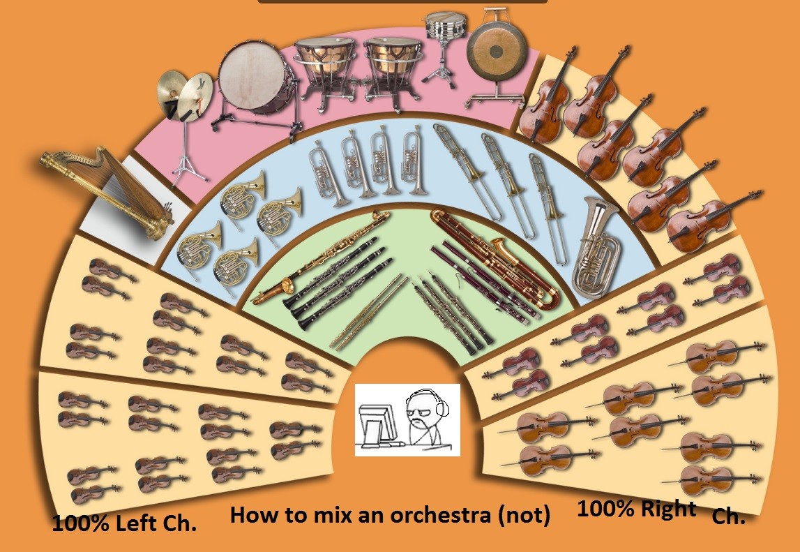

Haha bei näherer Betrachtung find ich das lustig...
Konzertsaal: Position des Dirigenten: Mittig; Position des Hörers: Aussen rum...
wenn es zu weit außen ist kann man noch etwas das panning zurücknehmen. bzw die stereoweite bevor es in den reverb geht etwas schmälern.
generell sind tatsächlich viele libraries so nach einer orchester anordnung gepanned, wenn ich in meinen elektronischen tracks orchester verwende, nehme ich auch oft für ein orchester untypisches panning (bassinstrumente des orchesters in die mitte) ich denke die zahl der hörer die das überhaupt bemerken oder wissen sind im nullkomma bereich.
bei "bombastmusik" ala two steps from hell hab ich auch schon alles mögliche an panning gehört, ich denke aber dass bei soundtracks eher ein typisches orchesterpanning normal ist und ein enthusiast sowas bemerken könnte wenn da was abweicht.
klar es gibt keine regeln, aber man sollte vielleicht wissen warum die sachen in den libraries so sind wie sie sind :)
