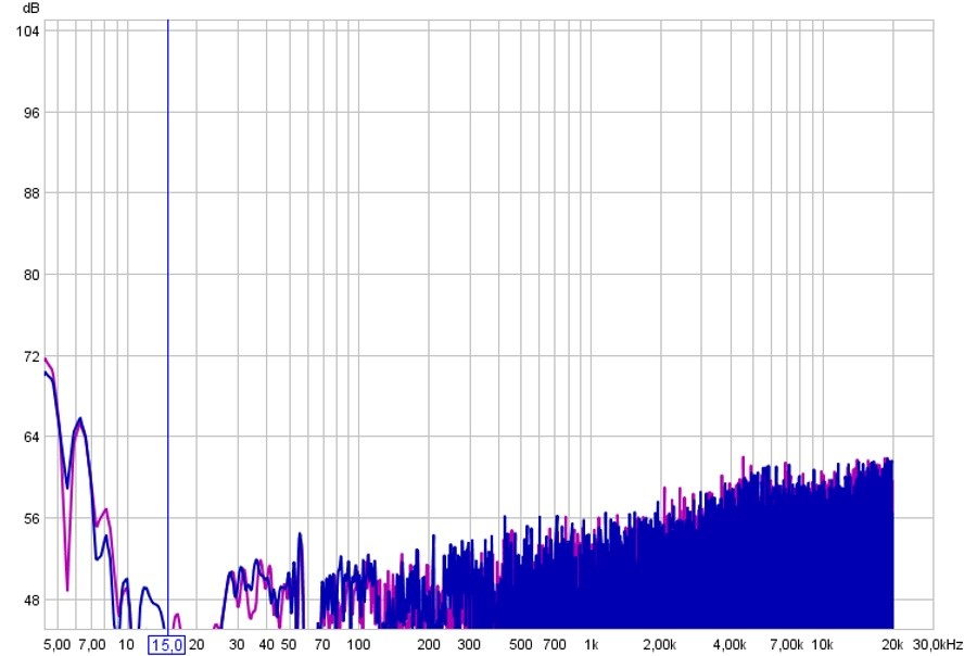

Hi Homerecordler, ich habe ein paar Messungen gemacht.
Könnt ihr mir Tips geben wie ich weiter vorgehen kann?!

... da muss beim Messen etwas schief gelaufen sein, denn ich zweifle dass Deine Lautsprecher unter 10Hz den selben Pegel wie bei 300Hz halten können.
Ich vermute mal dass das Ausgangssignal mitaufgenommen wurde.
Bitte erneut messen.
Bitte speichere die Messung in einer mdat-Datei und stelle diese im Forum.

der Frequenzgang unter 200Hz (Senken und Spitzen) verläuft in einem Bereich von über 26dB!
Auch sind die Abklingzeiten in diesem Bereich (Waterfall) sehr lang.
Daraus ist es leicht zu folgern dass es in diesem Raum gar keine Bass Traps gibt oder die vorhandene Absorber keine Wirkung in diesem Bereich haben.
Dies sollte unbedingt nachgeholt werden, denn ohne wirksame Bass Traps wird das Mischen im Bass zur Glückssache.
Daher empfehle ich dicke Eckabsorber links und rechts vom Fenster, vom Boden zur Decke und große Teile der Rückwand (wenn nicht die ganze, vom Boden zur Decke) mit 30cm Sonorock zu verkleiden.
Weiterhin wäre es von Vorteil wenn im ganzen vorderen Drittel der Decke der vorhandene Basotect Cloud mit einem 20-30cm dicken Bass Trap ersetzt würde.
Auch wenn im ETC ganz klar die Reflexionen vom Tisch erkennbar sind, ist der Bereich bis ca. 22ms (das sg. ISD) sauber, denn alle Refleionen sind unter -22dB. Die Basotect Seiten- und Deckenabsorber tun ihre Arbeit gut.
Im Bereich zwischen 22-40ms dominieren einige einzelne Reflexionen von der Rückwand.
Diese bieten sich förmlich an, mittels einer größeren Fläche 1D-QRDs an der Rückwand (über die Bass Traps und Tür) zu einem diffusen Feld zu formen.
Manche sehen vielleicht meine Empfehlungen als extrem, aber in einem so kleinen Raum sind nur mit diesem Ausmas an akustische Masnahmen gute bis sehr gute Ergebnisse erzielbar - und zwar nachweisbar mit REW.
LG
