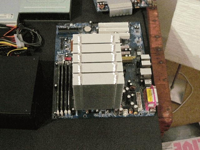

Zunächst muss ich dazu sagen, dass zu dem Einbau des CPU Lüfters das Mainboard komplett rausgenommen werden muss. Denn es muss eine Halterung von hinten an das Mainboard befestigt werden.
Lüftersteuerung angeschlossen, Festplatten reingebaut. Ich habe hier, da durch die Lüftersteuerung noch viel mehr Kabel hinzukommen, mit praktischen Kabelbindern gearbeitet.

Alter, was hast du denn für ´nen Backstein verbaut...lol...krass....das dat nicht aus dem Mainboard reisst....
