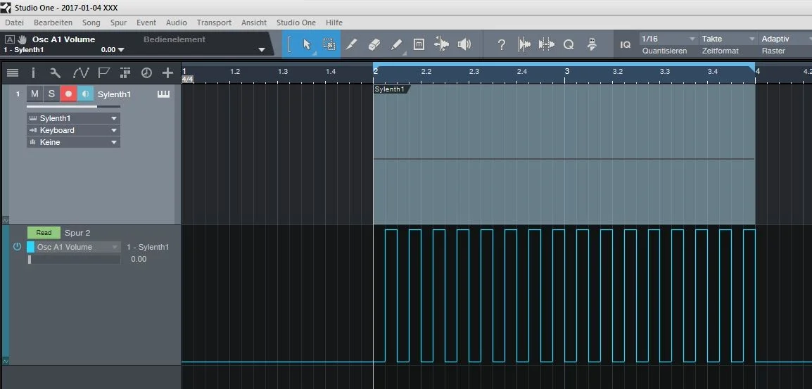

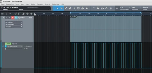

hab ich doch gemacht! Ich hab Cutoff automatisiert. Null Probleme bei 2048 Samples. Bei Nichtglauben einfach mal die Reaper Demo ziehen.
"Unser" Versuchsaufbau war da ein anderer. Wir haben einen Parameter schnell mit zb. 16teln usw. automatisiert, so wie ich grad mal nen Volume Regler vom Sylenth1 und dann mit unterschiedlichen Buffersize exportiert...kannst auch Panning, oder was auch immer nehmen. Alles über 512 Buffersize, hatte Murks fabriziert. Ergebnis betraf alle VST2 Plugins, aber auch VST3, denn die haben nicht alle diese samplegenaue Automation integriert, sowie DAW Parameter (Mixer).
Lösung lautete: Immer mit der kleinstmöglichen Buffersize exportieren (offline).
Trotz dessen es einen "unseren Versuchsaufbau" gab, so scheint es doch Uneinigkeit über die Resultate zu geben. :)
In diesem wie auch in dem anderen Thread wurde sowohl geäußert, dass es nur VST2-Plugins beträfe und keine DAW-interne Funktionen, als auch, dass es eben auch letztere einschließen würde.
Es ist natürlich nachvollziehbar, dass es in dem ganzen Tumult aus vor und zurück und dann viermal links dazu kommt, dass Informationen untergehen, aber wenn es den Beteiligten wirklich um eine objektive und eindeutige Klärung des Sachverhalts geht, dann sollte ein solches Anliegen strukturierter angegangen werden.
@ synthpark:
Ich seh in deinem Projekt-screenshot nur Controller-Daten.
Dir ist schon klar das MIDI-Automation nicht VST-Automation ist, oder sieht man die VST-Automation nur nicht ?
ok, habs jetzt gefunden. Tatsächlich. VST Automatisation, dann bekommt man das gleiche Problemchen. Mit Controllerdaten nicht.
