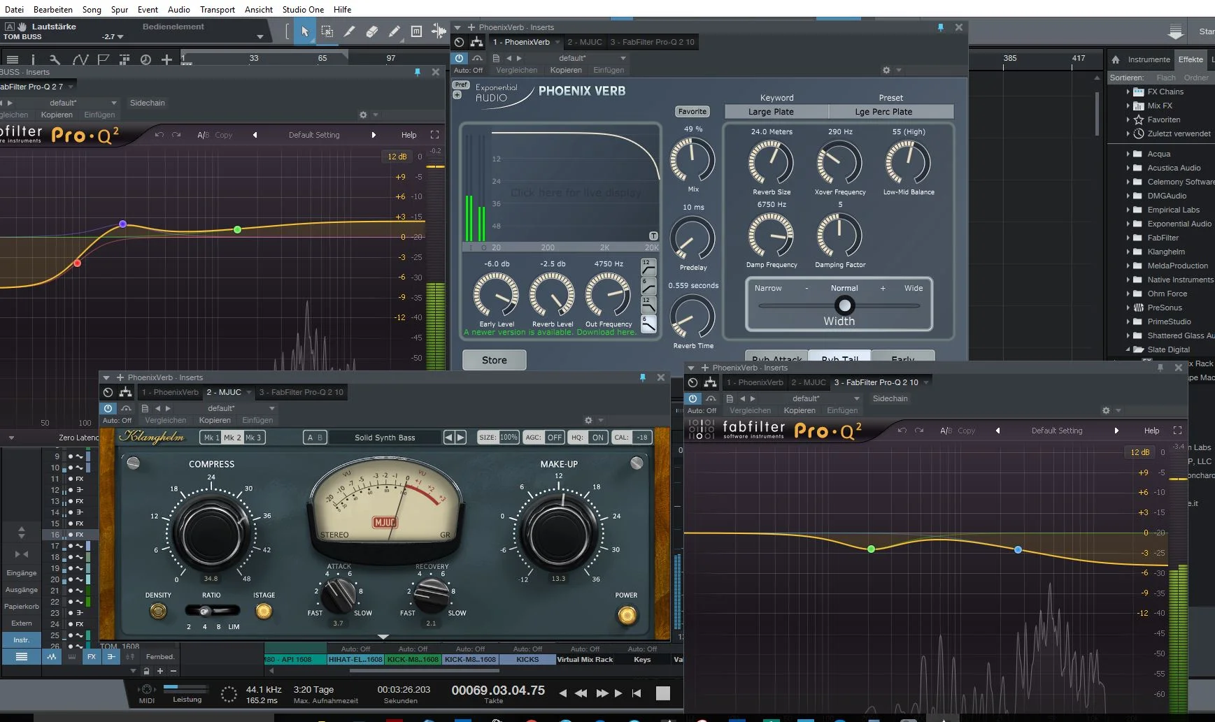

Hab' mal 'ne Version mit überfetter Kickdrum gemacht, gibt dem Ganzen irgendwie einen ganz anderen Drive.
Ich finde den Hall zu höhenreich und ggf. auch etwas zu viel. Kann ich aber erst sagen, wenn dort die Höhen raus sind.
Die Hauptgitarre gefiele mir weiter außen wahrscheinlich besser, aber geht auch so.
Nur dann passt ihr Raum nicht ganz. Kann auch sein, dass ich mich täusche (hör aufgrund später Stunde jetzt mit KH).

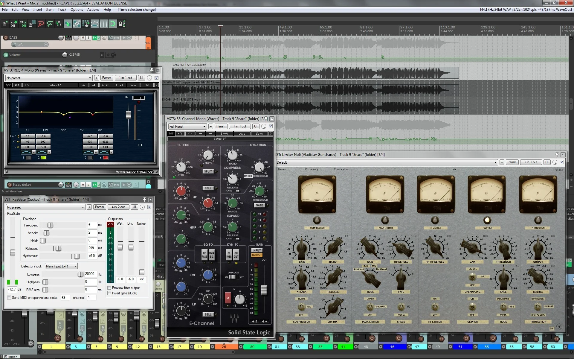

also Vocals sind nun zu laut :D Die Snare tötet so zeimlich alles und bläst alles weg ^^ Mach bei der Snare mal lieber nicht too much. Aktuell hast Du da irgendwo was angehoben wodurch sie in den unteren Mitten nun total dünn klingt. Ganz übel klingt bei Dir die Bassdrum. Wie ein Strohhalm. Nimm doch einfach diese U47 BD, ne zweite leicht drunter, dann bei rund 300 HZ ordentlich -6db weg und fertig. Ohne Kompression eine - und eine mit^^ Bei einer noch bisschen was für die Höhen mitgeben. Und bloß kein Hall oder so nach druff.
Das habe ich Zb bei meiner Snare gemacht... Sn top und Bottom auf einen Buss und dann nur einen EQ auf dem Buss und auf dem Send: Hall, EQ (der rechte) und danach noch nen Comp (Mjuc)

Auf der Snare hab ich nur Höhen angehoben. In den unteren Mitten hab ich was abgesenkt - jo. So klingt sie etwas "salongfähiger". GS und so :D
Hab auch mal nen Screenshot von meiner FX Kette auf der Snare gemacht. REQ -> SSL Channel -> Clipper -> Gate.
Die parametrischen Mitten des SSL Channels sind etwas "verschoben". Der Boost bei 5k liegt eher bei 6,5k und der Cut bei 1k eher bei 800Hz. Aber ich mag den Sound einfach. Auch den des Kompressors.
