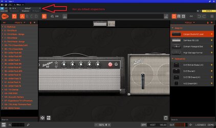

  • #131
Die Einstellung die du willst ist so einfach und simpel so das man nicht gleich darauf kommt.
Also du willst das beim laden von TH-U nur deine favorisierten lizensierten Models rechts in der Liste angezeigt werden.
Dann wähle Stern "Show favorite models" und Schloss "Show licensed model" aus.
Du kannst dir auch gleich links dein bevorzugtes Preset einstellen wenn du willst.
Dann diese Einstellungen als "default" abspeichern so wie man alle VST abspeichern kann und bei jedem neuen laden hast du gleich diese Einstellungen.
Die Standalone Version hat eine eigene XML Datei wo diese Einstellungen gespeichert werden.
In Studio One gibt es für VST eine andere.
Reaktionen: sts
  • #132
Die anderen beiden Einstellungen (Stern "Show favorite models" und Schloss "Show licensed model") hatte ich schon erfolglos versucht. Aber die Speicherung als Default hat es gebracht. Danke!
