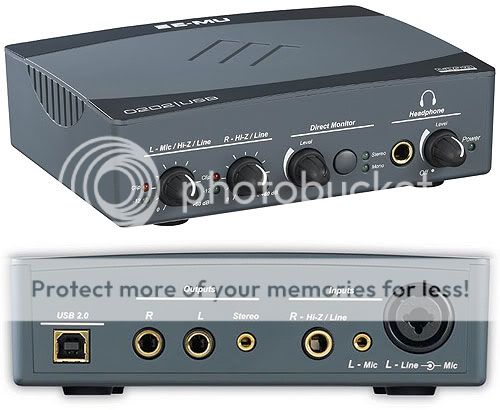

Ich habe das t.bone rb 500 hier im "Weihnachtsgeschenke-Test-Contests" gewonnen. Jetzt kommt das peinliche und zwar weiß ich nicht genau wie ich das in mein Setup integrieren kann
Ich hätte noch ne Emu0202 rumfliegen da brauch ich dann aber einen Vorverstärker?
Was brauch ich noch & "kann" man mit dem Mic auf Vocals aufnehmen oder ist das nur für Instrumente gedacht.

Is in dem Fall kein Problem weil die 0202er ja garkeine anbietet.

gratulation..einfach an den xlr deiner soundkarte anschließen und wie schon gesagt KEINE 48 V Phantompower auf bändchen mikros.
Zum singen würde ich es nicht nehmen, es geht beim reinpusten kaputt, und beim singen lässt sich pusten leider nicht vermeiden.

Wichtig: nimm nen guten (rauscharmen) Preamp, aus dem Bändchen kommt nicht viel raus - mein Focusrite Voicemaster ist für Vocals fast bis zum Anschlag aufgedreht, damit das Signal vernünftig verstärkt wird...

Jupp, bei Bändchen ist ein rauscharmer Preamp der eine große Verstärkung bietet eigentlöich Pflicht, Vocals gehen mitunter (Bändchen haben halt einen speziellen Sound, geht also nicht mit jedem Mic, UND es gibt auch Bändchen die brauchen Phantomspeisung.

ok und der am Audiointerface reich dann nicht aus? Welchen sollte ich da kaufen?
versuchs erstmal mit dem 0202 preamp

Hab ich nicht gesagt ;) Wenn der Pre in dem 0202 in etwa so gut ist wie der in meinem 1820m (auch von E-MU) solltest Du eigentlich keine Probleme bekommen. Ich würde es auf jedenfall zunächst ausprobieren.
