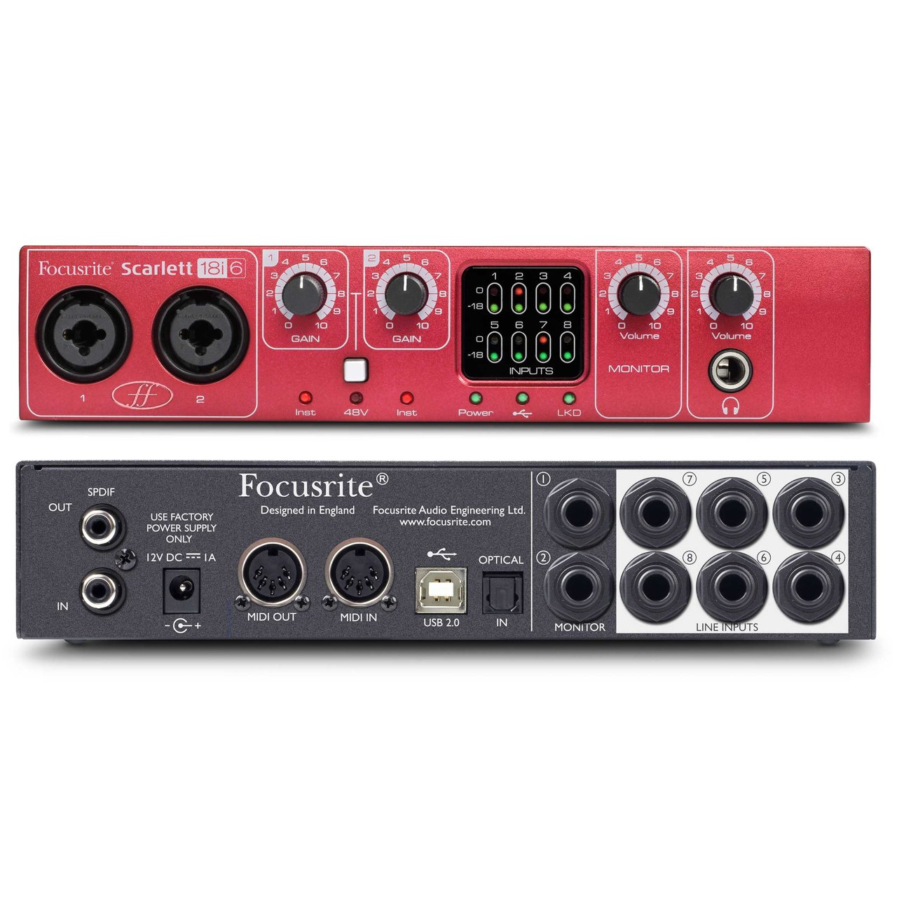

Derzeit habe ich einen Mac mit Cubase 9.5. Daran angeschlossen habe ich ein Scarlett 18i6 Interface und ein 4x4 Midiface.
Am Scarlett hängt ein Waldorf Blofeld

Leider verstehe ich auch nach dem Lesen immer noch nicht, wie ich die Kiste in mein Setup einbinde bezüglich Verkabelung, darüber schweigt sich die Anleitung aus. Ok, empfohlen wird die Sync über einen Audio Mono Ausgang der Soundkarte, den habe ich nicht. Habe nur ein Main Out für die Abhöre. Und dann wüsste ich noch immer nicht, wie ich dann meine Geräte anschließen soll. Und irgendwie sträuben sich mir immer noch die Nackenhaare bei dem Preis, denn ich brauch ja die Große. Und mir sträuben sich auch die Nackenhaare, wenn eine Firma nach 30Jahren Midizeitalter stolz eine Lösung gefunden hat, um Geräte synchron laufen zu lassen? o_O Da muss es doch auch schon früher Lösungen gegeben haben.
Was jetzt?

Wie jetzt? :) Ich habe ein 18i6, und das hat keine weiteren Audioausgänge als die Main Outs.

Und nachlesen hilft auch nicht immer, denn mein Scarlett hat nach wie vor nur 2 Main Audio Outputs :D. Frag lieber mich, denn ich besitze es ja ;)
Wenn´s ein
is muss es nochmal 4 Outs haben.
