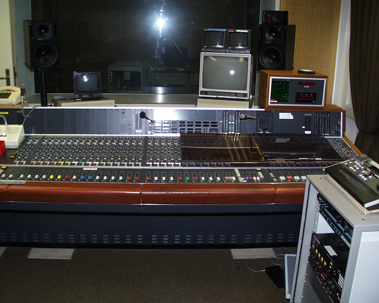

Das macht Studer ganz einfach:
Man nehme ganz viele NE5534N, würze die mit nur 10% Leistung dessen was die können und schon hat man eine sehr schmackhafte starke Suppe mit gaaanz viel Aroma und Räumlichkeit gegenüber der Konkurrenz, die davon nur 2 Stück je Kanalstange nimmt!
Alternativ geht auch der billige TL072/04 und TL082/084.
Wohl bekommts!
Rudy
(Studer 904 mit Fuffzich echten Kanälen+"virtuelle"!)
