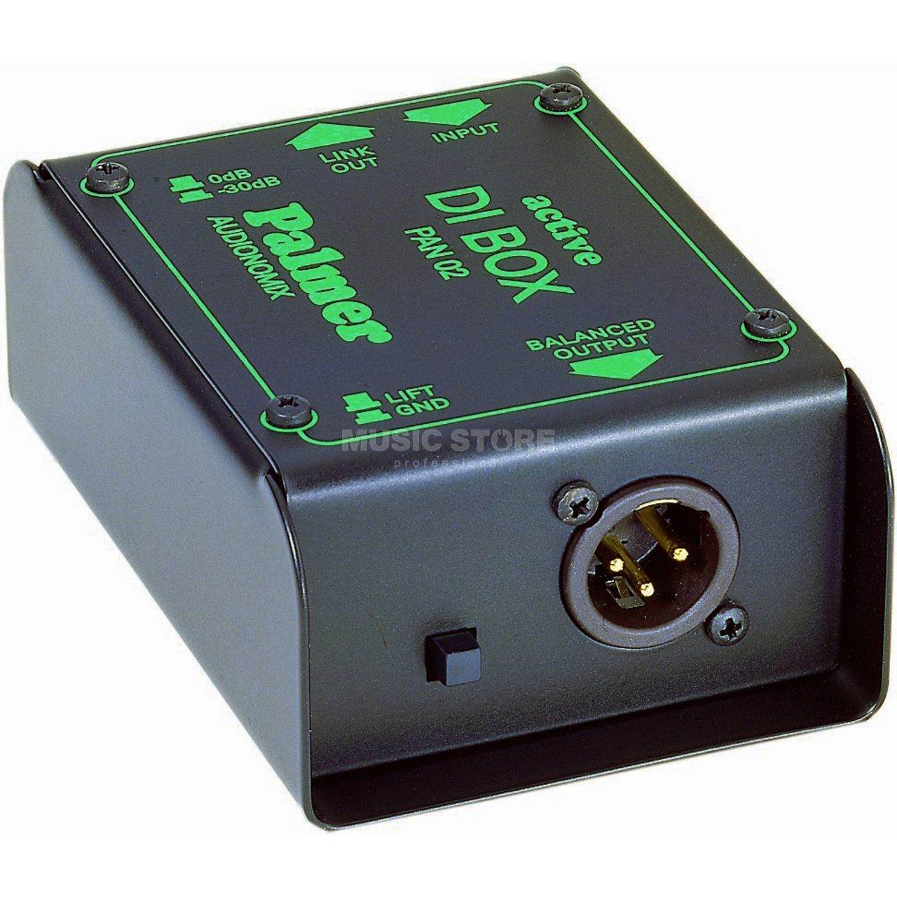

ich habe das iD22 seit Jahren und bin hochzufrieden mit dem Gitarreneingang. Habe aber trotzdem, auch für anderes, mir mal die Palmer PAN 02 gekauft. Nicht nur weil preiswert, hauptsächlich wegen aktiv + ganz wichtig 1 M Ohm Eingang. Hat das iD22 auch, ob iD4 weiß ich nicht.

Vergessen, die Palmer PAN 02 finde ich richtig gut und es kommt ein sehr gutes und brauchbares Signal auf die Platte.
Ob das Audient oder die Palmer besser ist?
Hmm, schwierig, beides sehr brauchbar.
Weniger Aufwand, da nix extra verkabeln müssen, ist das Audient zu nehmen und gewinnt meist. :)

Ich kann nur ausdrücklich vor der passiven Palmer warnen. Die klingt nicht gut. Schneidet Höhen ab und klingt leblos.
Wenn es grundsolide, "rider-erprobt" und verglw. günstig sein soll - die BSS AR-113. Sowohl via Phantom Power als auch mit Batterie zu betreiben. Einfach via XLR and die Kombibuchse, Mic-Input, 48V an und ab dafür.
Wenn es etwas edler sein darf: RNDI (Rupert Neve Designs), Countryman Type 10 oder Radial J48 oder JDI.

deshalb habe ich die PAN 02 empfohlen. Die hat einen hochohmigen Eingang was für Gitarren genau richtig ist.
Wird dann wohl daran liegen (ich hatte mich damit mal befasst, aber lange her).
Palmer PAN 01 Eingangsimpedanz: 68 kOhm passiv
Palmer PAN 02 Eingangsimpedanz: 1 MOhm aktiv
Die PAN 02 kann auch mit 9V Batterie oder 48V Phantomspeisung betrieben werden.
Wie die anderen im Vergleich sind, kann ich nicht sagen, nicht ausprobiert. Die BSS AR-133 ist bestimmt auch gut, kostet halt nur das Doppelte. Die Palmer ist für den Preis auf jeden Fall eine Empfehlung.

Ach ja, ich hatte dann offenbar die passive 01.

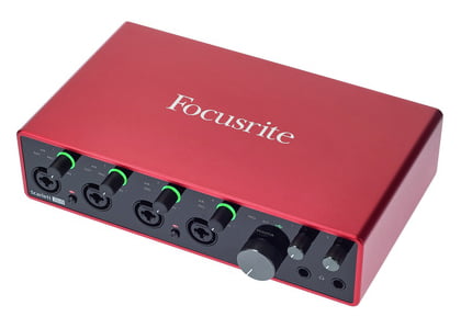

Bevor man sich mit DI Boxen zusätzlich den Schreibtisch vollhaut, würde ich mal über ne Nummer größer nachdenken.
Das Focusrite* 18i8 hat 2 Instrumenteneingänge und zusätzlich noch 2 Miceingänge. Bei kosten von 359€ biste auch nicht zu weit über deinem Budget.

Eine DI zu besitzen hat noch nie geschadet. Muss ja nicht immer auf dem Tisch stehen. Und die Ausstattung (bis auf die zusätzliche DI) reicht ja auch für sein Vorhaben.
