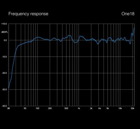

Guten Morgen, ich sehe mir gerade alle möglichen Lautsprecher an, auch Amphion. Hat damit hier jemand Erfahrung?
Ich habe eine Kurve davon gefunden, die mich im Hochton etwas irritiert - ist Amphion einer der wenigen Hersteller, der ehrliche Kurven abdruckt oder haben sie ihren Hochtöner nicht so recht im Griff?

Was meinst du genau? Die Hochtöner-Resonanz ab/bei 20k? So ein Verhalten ist völlig normal bei ALLEN Metallkalotten.
Grundsätzlich kein Problem sowas zu dämpfen, aber die Nachteile (per Filter oder mech. Dämpfung) überwiegen wohl die Vorteile (schön aussehende Messgraphs), deswegen wird das selten gemacht.
Lieber hinhören anstatt seine Zeit mit dem betrachten aussageloser Grafiken zu verschwenden... ;)

Ich hatte wie gesagt die 8050er (Metallkalotte). Egal was man über die Dinger denkt, aber gemessen hab ich so eine Resonanz nicht, bzw. diese lag bewußt jenseits von 20 kHz. Letztlich ist Amphion ne kleine Boutiquefirma. Andere Frage ist, ob das klanglich irgendeine Rolle spielt, wo die meisten Ohren vorher schon schlappmachen.
Das mit dem Hören ist natürlich noch eine ganz andere Sache, stimmt. Ich frage mich nur, ob alle anderen Hersteller ihre Hochtöner sauberfiltern oder ob Amphion als einziger ehrliche Kurven abdruckt.

Is ja eigentlich ganz einfach für die Hersteller; mach die Messung zB einfach mit 44k Samplerate und der Wandler filtert dir die Resonanz uU schon sauber raus... ;)
Oder bau nen passiven TP-Filter vor dem HT ein. Oder bedämpf die Reso mechanisch im Hochtöner. Geschenkt kriegt man auf jeden Fall nix und jede Massnahme bringt ihre eigenen Probleme mit (die uU größer sind als eine Resonanz am Limit unserer Hörfähigkeit. Aktive Lautsprecher zu bauen, die im Freqgangschrieb aalglatt aussehen, ist auf jeden Fall ne recht leichte Übung. Und klingt halt auch meist nach ner leichten Übung... :D Gibt leider viele, die sich von irgendwelchen Messchrieben beeindrucken lassen, das verführt natürlich dazu hier gut aussehen zu wollen...
Soll die Reso aber über 20k liegen (und somit außerhalb der Skala der üblichen Meßschriebe), verbaut man einfach eine kleinere Kalotte, mit den bekannten Nachteilen.
Der Metall-TMT der Amphions hat übrigens natürlich auch ne fiese Resonanz, die wird aber über die (steilflankige?) Weiche rausgefiltert/bedämpft. Alles eine Frage der individuellen Hersteller-Philosophie welche Artefakte man bereit ist hinzunehmen bzw welchen man mehr "klanglichen Schaden" zurechnet.
Aber so fies das alles erstmal klingen mag hier; die Amphions sind auf jeden Fall in der Kategorie "gute Lautsprecher" (im Gegensatz zu manchen auf perfekte Messwerte gezüchtete Konstrukte), würde ich auf jeden Fall mit reinnehmen in die Auswahl.
