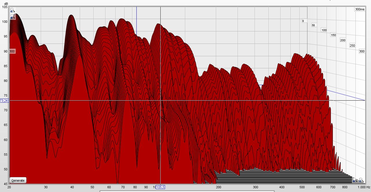

im wasserfall seh ich noch arge probleme bei ca 45hz
ich würde noch die wand/decke kanten behandeln mit bassabsorbern.
um die 45hz zu erwischen auch nicht zu dünn machen.
wenn die 45hz mode dann immer noch probleme macht dann würde ich ein bis zwei helmholtzresonatoren bauen

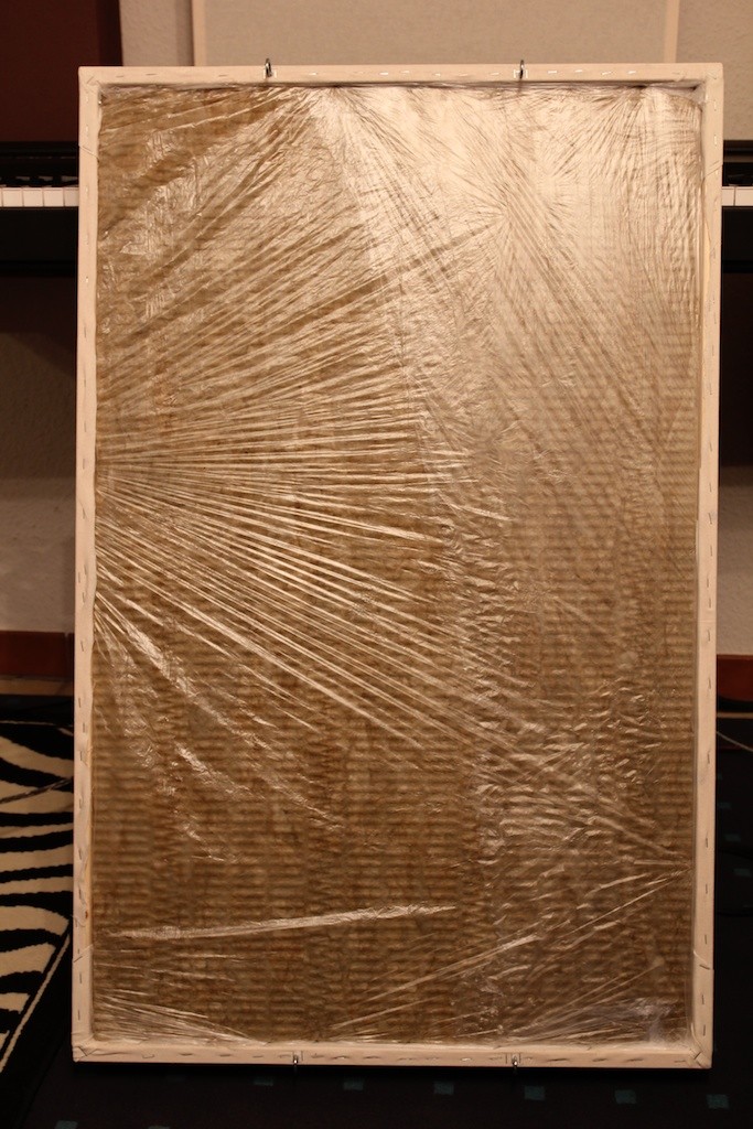

In Folie eingepackt sind übrigens nur die Deckenabsorber damit mir nichts auf den Kopf rieselt.
Und die Bassfallen.

also das optische ergebnis sieht super aus aber de messungen sehen gar nicht gut aus.
im bassbereich bis 150hz siehts so aus als wenn da nichts passiert ist.
seltsam auch die riesen mode bei 20hz
da muss mal rolanded sagen ob hier ein messfehler vorliegt.
du hast über 15db zu viel pegel im bassbereich ab 150hz abwerts
im bereich um die 100hz resoniert irgendwo was bei dir was die messung verfälscht
schmeiß mal nen sinusgenerator an und such im raum den störenfried
mit was für boxen hast du da gemessen?
und welchen mic wurde verwendet?
hast du da irgendwo einen subwoofer mit trennfrequenz 150hz den du viel zu laut gemacht hast?

Ich habe hier zwei KS Digital ADM4 mit zugehörigem Sub. (Trennfrequenz etwas tiefer als 150Hz) Ich habe heute noch mal gemessen und den Pegel deutlich reduziert. Morgen früh gibt es die zugehörige .mdat
Werde morgen mal mit dem Sinusgenerator auf die Suche gehen. Gemessen habe ich mit dem hier empfohlenen Behringer ECM8000.

mess den sub mit rew ein so das es einigermaßen linear is. maximal 2-3 db lauter aus geschmackssache wäre vertretbar aber 15-20db wie bei dir is echt fail ;)
die trennfrequenz des subs scheint mir auch etwas hoch gewählt. maximal 100hz würd ich noch vertreten dann ist sub und sat gut im gleichgewicht was die leistung betrifft.
gabs einen besonderen grund warum du die trennfrequenz so hoch gewählt hast?
ich hab meinen sub auch mit rew eingemessen. macht sich dafür recht gut das programm. hab so lange an der trennfrequenz, phase und aufstellung rumgespielt bis ich im wasserfalldiagramm das linearste ergebnis hatte.

Der Sub ist vorher beim ausprobieren immer lauter geworden. Da habe ich ständig dran gedreht um die Locher wegzukriegen etc.
Das das so nicht richtig sein kann, habe ich in den Diagrammen wohl übersehen. Aber als ich dann Musik darüber laufen lassen habe, dachte ich mir auch, dass kann so nicht stimmen.
Die Trennfrequenz liegt jetzt wieder bei ca. 100Hz (Also so wie ganz am Anfang)
Diese 20Hz Mode stört mich eigentlich weniger als der Rest, da ich in meinen Mixes unter 30Hz so gut wie nichts drin habe für gewöhnlich. Oder macht das von euch jemand?
Den 100Hz Störenfried habe ich nicht gefunden.

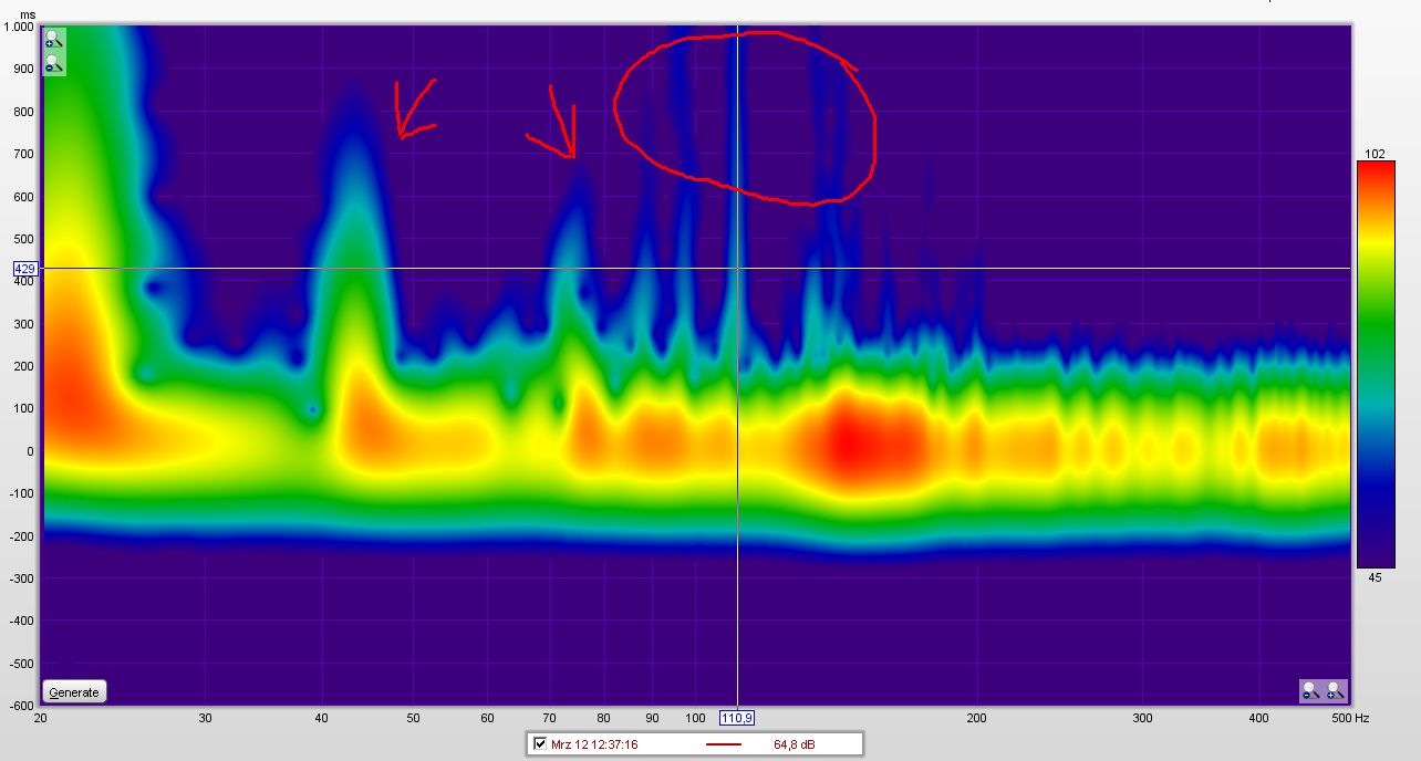

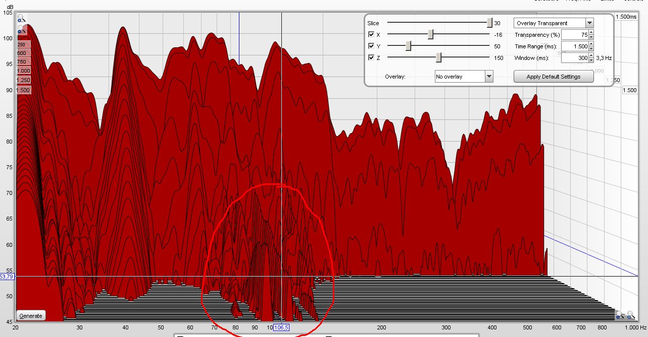

na das sieht doch schon besser aus.
den bereich den ich eingekreist habe
88, 97, 110 und der bereich von 134 bis 144hz da bin ich mir nicht sicher ob da nicht irgendwas mitresoniert.
rolanded hat weit aus mehr erfahrungen und kann da bestimmt mehr zu sagen.
ich würde einfach mal den sinusgenerator anwerfen und jeweils die genannten frequenzen abspielen und dann genau hinhören ob da was mitsummt und die stellen dann entsprechend behandeln.
die nachhallzeiten bei rund 73hz könnte man auf jeden fall noch bekämpfen.
spiel auch diese frequenz nochmal ab mit sinusgenerator, schnapp dir ne leiter und dann lauf alle deckenkanten ab und such die stellen wo es dröhnt.
da müssen dann bassabsorber hin.
ich hab mit dem modenrechner mal versucht grob abzuschätzen wo die probleme mit höchster wahrscheinlichkeit herkommen könnten bei dir und alles deutet darauf hin dass du an der stirnseite (in abhörrichtung) die decke/wand kanten mit bassabsorbern behandeln solltest und außerdem empfehle ich auch rechts und links von dir in die seitenwand/decke kanten auch noch von den eckabsorbern abgehend 2m in den raum rein die kanten mit bassfallen zu versehen.
dann dürfte da ruhe sein.
wenn du auf nummer sicher gehen willst auch wegen deinem schlagzeug dann behandel gleich alle kanten ausnahmslos wobei ich denke dass der hintere bereich nicht ganz so dick sein muss.
wenn das wirklich keine resonanzen sind in der 100hz region dann dürften die probleme dort auch gleich mit verschwinden.
gegen die starke 43hz mode muss auf jeden fall was getan werden. diese kommt laut raummodenberechnung eindeutig nur von den ecken.
dafür empfiehlt sich der bau von helmholtzresonatoren die du in eckennähe aufstellst. ich denke mit 2x 200litern dürftest du das in den griff bekommen wenn nicht einfach in jede einen stellen.
spiel auch die 43hz mal ab und überzeuge dich davon dass das dröhnen nur von den 4 ecken kommt.

der berg von 135 - 175 hängt entweder mit der phase des subwoofers zusammen (da mal mit dem phasenschalter am sub rumexperimentieren) oder mit der noch nicht perfekten abhörposition (da auch ruhig nochmal nen tag infestieren und in 10cm schritten immer weiter weg von der wand messen) oder mit einer tisch deckenmode zusammen. (dickerer absorber an der decke ausprobieren indem du einfach so mal ein paar dämmplatten in den zwischenraum deiner schrägen deckenabsorber legst)

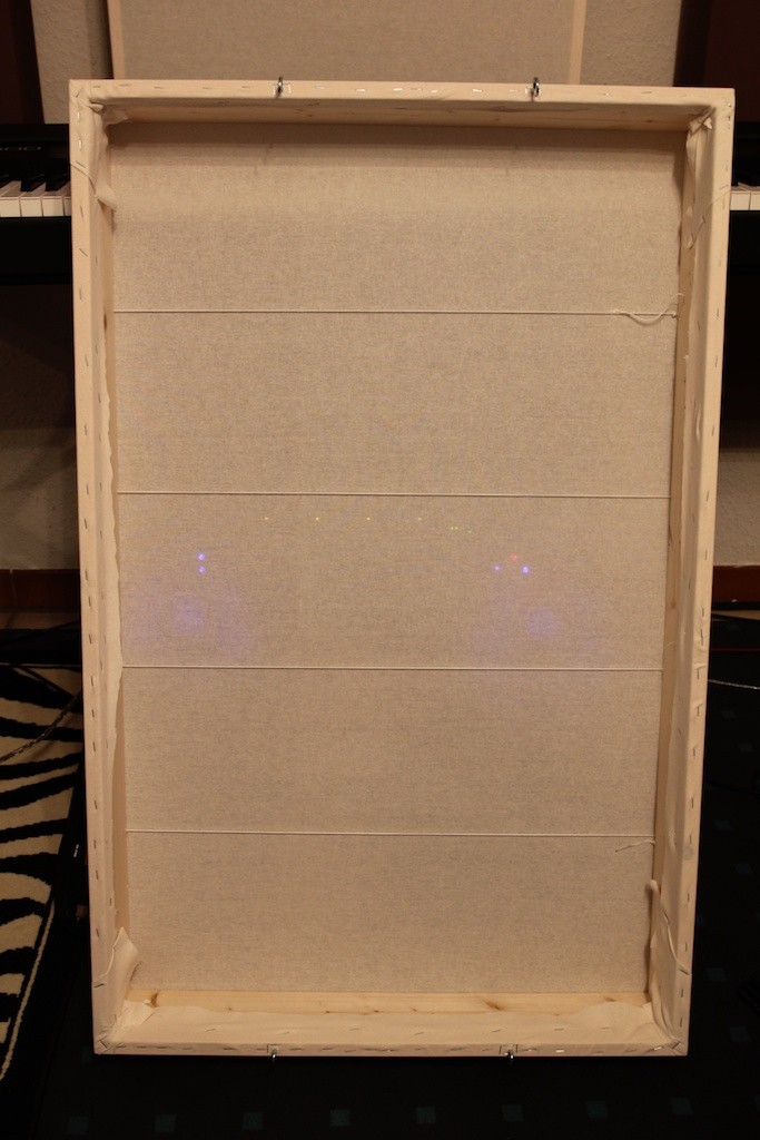

Könntest Du mir mal stecken, was es genau mit den horizontal gespannten Schnüren im inneren des Rahmens auf sich hat ?
Welche Funktion genau übernimmt die Folie auf der Rückseite ?
