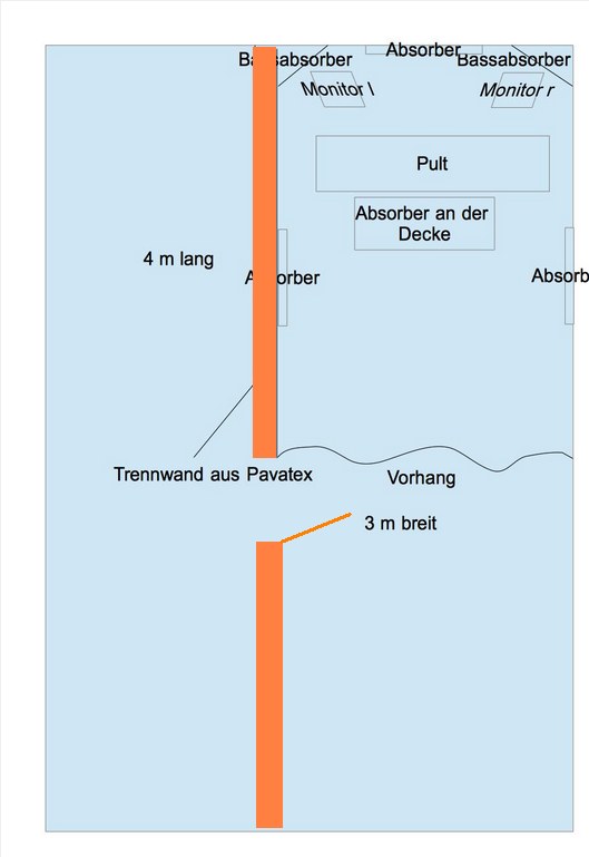

Damit man sich ein Bild über den Raum machen könnt, schicke ich im Anhang eine Skizze.
Auf dem Bild ist zu erkennen, dass es ein sehr grosser Raum ist, den ich aber abgrenzen muss da noch 2 Grafiker den restlichen Raum besetzen. Der Gesamtraum beträgt 44m2 und davon kann ich 12m2 besetzen.
Nun habe ich vor, eine Trennwand zu ziehen die ich mit Pavatexplatten isoliere.
Die Absorber werde ich selbst bauen um Geld zu sparen. Nun habe ich das Problem, dass ich keine direkte Rückwand habe, deswegen würde ich ein Vorhang ziehen damit es noch ein wenig absorbiert.
Weiter könnte ich mir vorstellen, dass ich selbst Diffuseren baue, die ich verschieben könnte. D.h. ich könnte die Diffusoren vor den Vorhang rollen um den Schall besser zu verteilen.
Was haltet ihr von dieser Lösung?
Was würdet ihr noch anders machen bzw. was gibt es zu beachten?

hi,
dein konzept hat leider eine grundlegende schwachstelle.
mit der leichten trennwand links wirst du nicht auf eine vernünftige masse kommen die der wahrscheinlich massiven wand rechts akustisch gleich kommt.
letztendlich ist es fast genau so als wenn du deinen abhörplatz unsymmetrisch in eine ecke im raum stellst was eigentlich nie gut ist.
die wand sollte so schwer und steif wie möglich werden und auch von wand zu wand gehen um ein vorhersehbares funktionierendes regiekonzept aufbauen zu könn.
wenn nur trockenbau geht dann beidseitig mit schallschutz-GK-platten doppelt beplanken.
z.b. knauf piano
die andere sache ist die dass du alles von den grafikern nebenan mitbekommst wenn du das so baust. andersrum genauso. die grafiker werden dich hören als wenn du im gleichen raum arbeiten würdest.
also 0 schallschutz.
lg

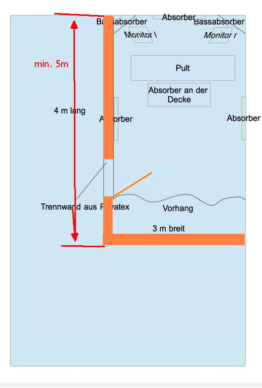

Was er meinte ist eine solide Mauer reinziehen.
eine massive wand aus z.b. 12,5 kalksandstein wäre zwar das optimum aber auch destruktiver als trockenbau. desweiteren muss auch vorher die statik geklärt sein.
der kompromiss wäre
z.b. knauf piano
als trennwanddämmung dann herkömmliche dämmung. sonorock oder isover was halt grad im baumarkt im angebot ist.
allerdings in jedem der fälle muss die wand durchgängig sein
offen ist akustisch unvorteilhaft und auf jeden fall unberechenbar und unvorhersehbar. nicht mal annähernd.
