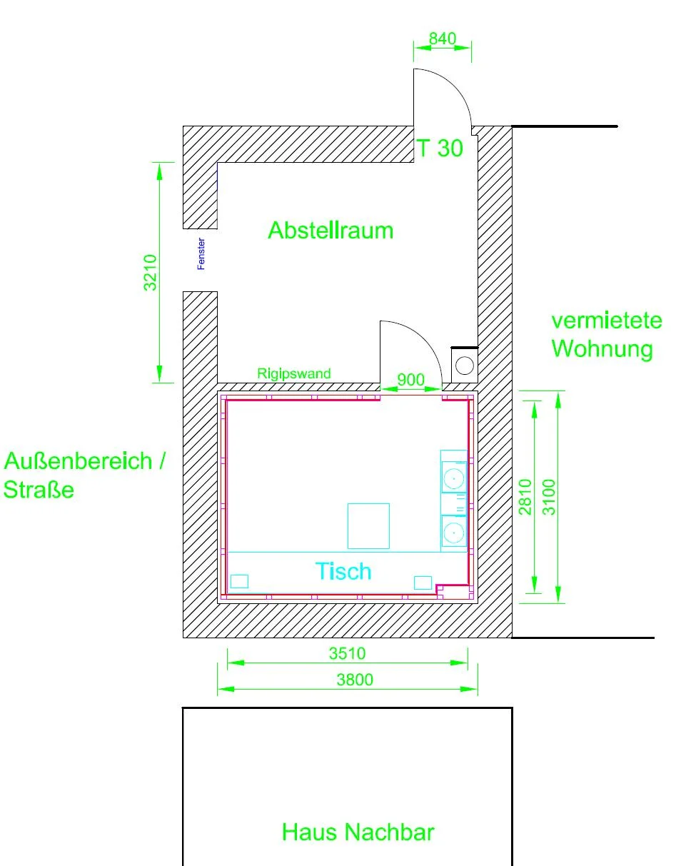

So hier nochmal den Grundriss, dieser ist 100 % Maßstäblich, Den Abstellraum will ich nicht nutzen!

Sollte ich eventl. Auch nur ständerwände mit Dämmung hochziehen? Ohne RIR?
Das wäre dann also die Vorgehensweise mit Vorsatzschalen (vgl #4). Ich denke ein Fachmann könnte schon planen und ermitteln, wieviel Schallschutz das bringen würde (je nach bauwesie, verwendete Materialien usw). Btw: Eine Schwachstelle hast Du in Deiner Zeichnung, das ist derzeit wohl die Tür.
Schon mal drüber nachgedacht, die Lautsprecher an die kurze Raumseite (in der Zeichnung links) zu positionieren? (Falls es sich bei "...mit Logic und Co. rumschrauben..." um mixing- bzw abhörbezogene Tätigkeiten handeln sollte). Somit könntest Du wahrscheinlich ne bessere Symetrie herstellen. Aber da kommen bestimmt noch Spezi's, die das besser beurteilen und Tips geben können...
Ich will eine zweIte tür verbauen, die in den Raum aufgeht! Diese habe ich nur noch nicht gezeichnet.
Danke für den Hinweis der Anordnung, du hast recht, ich werde den schreibtisch an die linke wand bauen. Ich will mit logic und co musik produzieren, weniger mixen. Jedoch bin ich dj, und will ab und an auch mal ein set aufnehmen!
