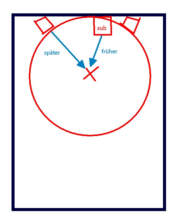

  • #213
Das ist gerade in der Mache, wobei noch nicht klar ist, ob es einfach nur ein größer dimensioniertes System wird, oder etwas mit Woofer, wobei ich mit Subwoofern bisher selten ein Subwoofersystem gehört habe, was mich in punkto Phasenlage und Aufstellungsort zufrieden gestellt hat.
ich hatte bisher noch kein 2.1. system gehört und gemessen was vom studiobetreiber richtig aufgestellt und eingestellt war.
es ist auch schlicht und einfach ohne messtechnik gar nicht möglich.
in räumen wie deinem bekommt man oft den besten frequenzgang heraus wenn der sub entlang der wand zwischen den lautsprechern steht. dadurch ist das subwoofersignal aber oft früher am ohr als das der sats. auch wenn die strecke vom boden aus gesehen zum ohr die sache etwas verlängert als in ohrhöre. es reicht meist nicht um die strecke zeitlich auszugleichen.
wenn man ein "phasenempfindliches" gehör hat kann man das elektroakustisch per DSP lösen. Man verzögert dann den sub-kanal um die entsprechenden ms.
zusätzlich kann man dann auch das ganze system noch entzerren.
lg
Reaktionen: Akai31
