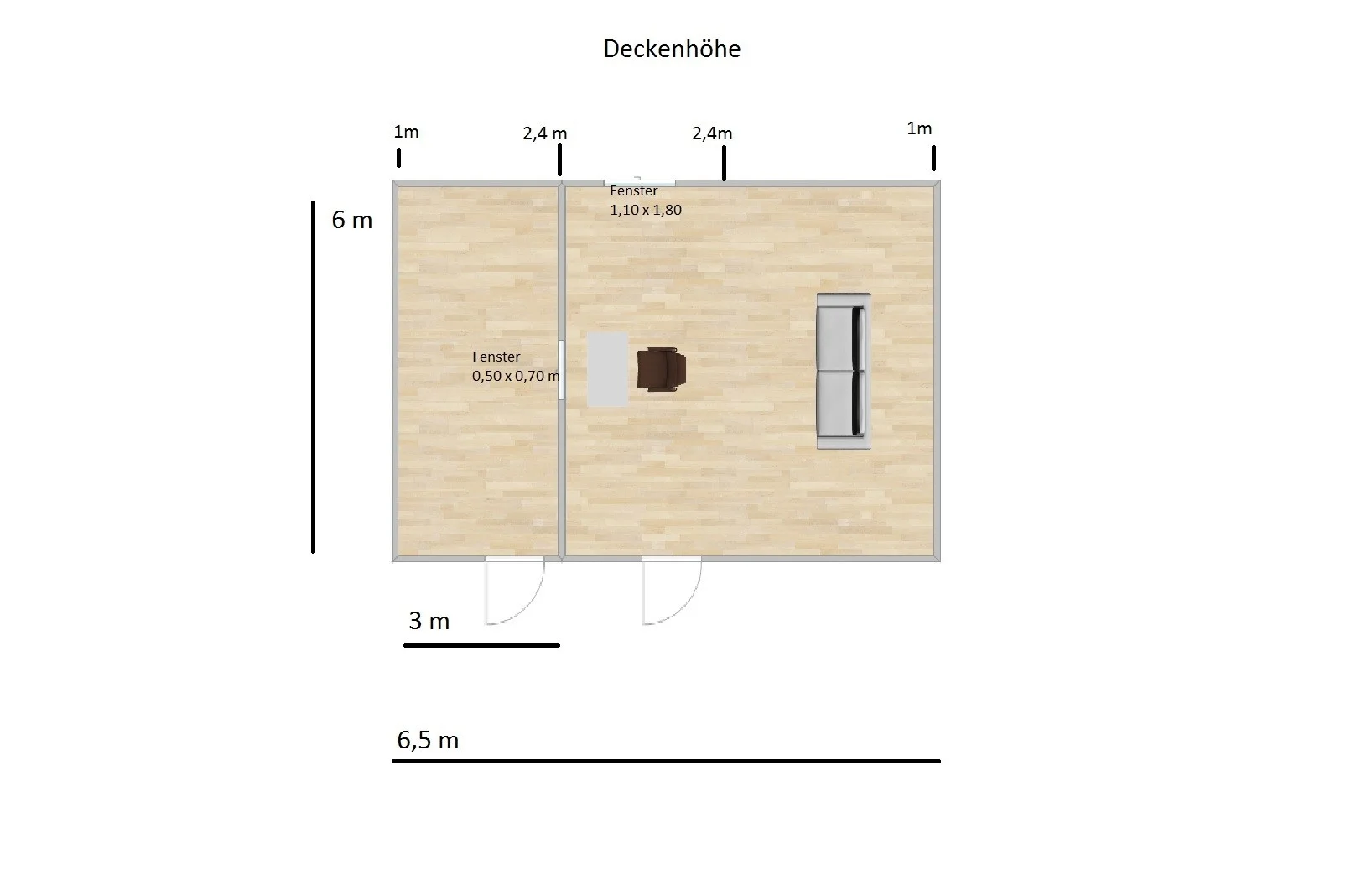

sinnvoll wäre ein kompletter Grundriss mit Angabe der Höhe, sowie jetzt eine REW Messung zu machen. Nicht hinterher:) Die Raumaufteilung würde ich knicken, dass wird so nix. Mach lieber einen großen Raum und mach alles symmetrisch (wegen Stereobild ). Was willst du überhaupt aufnehmen?
Das hier wäre die Zeichnung.
Ich hoffe man kennt sich aus.
Die Messung kann ich erst machen wenn ich alle Wände gesetzt habe. Es steht noch die Raumteilung aus. Warum meinst du dass das nichts wird ?
Im linken Raum soll einfach eine Gesangskabine eingerichtet werden. Der Rechte Raum als Regie aber auch als ruhiger Rückzugsort. Instrumente werden vorerst noch nicht aufgenommen.

Naja also ich würde das ganze um 90 Grad drehen. Den 2. Raum könnte man ja aufgrund der dachschräge garnicht richtig nutzen oder? Dachgeschoss ist ja meist cool, weil du wahrscheinlich weniger Bassprobleme zu erwarten hast. Aber mit der dachschräge im Rücken, würde ich behaupten, kriegst du kein lede hin. Kann mich aber auch irren, dafür hab ich zuwenig Erfahrung. Aus was soll denn die raumtrennung gebaut werden?
Doch der zweite Raum der als Gesangskabine agiert wirkt nur etwas klein.. Die Decke ist nicht zu tief man kann sich, ohne sich bedrängt zu fühlen, bewegen.
Ich hab oft Gelesen die Schräge im Rücken zu haben wäre besser.
Außerdem den Raum um 90 grad drehen.. Das würde kaum funktionieren oder ? Dann würde ich die Regie betreten in der kaum licht ist, weil das Fenster im aufnahmeraum ist
Ich bin für alternativen zwar offen! Nur muss es für mich halt verständlich sein

Da machst Du mal die Messung, wenn oben das Dach fertig ist. Als erstes mach immer eine Messung. Das Messmikrofon kostet 30 € bei Thomann*. Mach das! Es ist ganz einfach eine Messung zu machen. Danach werden die Leute dir hier viel besser helfen können.
Wenn ich richtig vermute willst Du links unter die Schräge den Aufnahmeraum bauen? Würde ich nicht machen... mach den lieber dann in den Rücken deiner Regie oder lass die Gesangskabine ganz weg. Es muss alles immer symmetrisch sein.
Wenn du es richtig machen willst: Lass die Kabine sein.
Eigentlich müsstest Du den Raum 2x teilen - also noch eine weitere Wand einziehen, damit kein quadratischer, akustisch ungünstiger Grundriss verbleibt - und dann die Abhöre an die kurze Fensterseite.
Aber wegen der Schrägen kann das alles sowieso wieder anders zu betrachten sein.
Wunschposition suchen und messen! Dann kann man weitersehen.

Weil Du die Abhöre dann vermutlich an der langen Seite eines Rechtecks hast - sie gehört aber an die kurze Seite.

Es ist Unfug, zu denken, dass man heutzutage zwingend eine Kabine oder gar einen separaten Aufnahmeraum haben muss.
Damals gab es noch keine leisen oder geräuschlosen Rechner, oder überhaupt Rechner im Studio, davor standen Bandmaschinen und laute Technik oft in einem separat abgeschirmten Raum.
Ein Sichtfenster ist schallakustisch auch grober Unfug. Schade, dass heutzutage viele noch denken, man müsse das so unbedingt umsetzen...
Wir nehme viel direkt in unserer Regie auf. (Gitarren, Gesang, Sprache, Rap usw.)
Das tut auch der Kommunikation und den Künstlern sehr gut, was sich qualitätativ deultich bemerkbar macht. Zumal man stellplatztechnisch auch viel mehr Möglichkeiten hat.
Das ist so viel besser als wenn sie eingepfercht irgendwo in einer Art klanglich mieser Kleiderschrankkabine ohne Luftzirkulation und mit halber Kommunikation hocken müssen...
Mal drüber nachdenken, ok? ;-) Dein Raum verlangt nach einer 1-Raum-Konstruktion.
