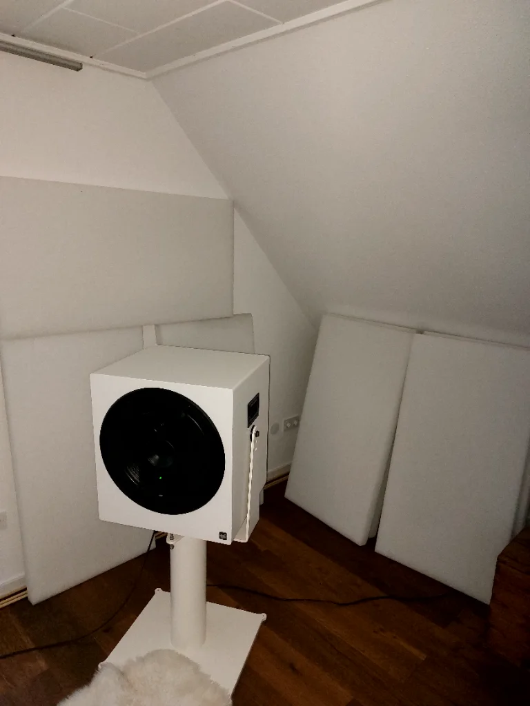

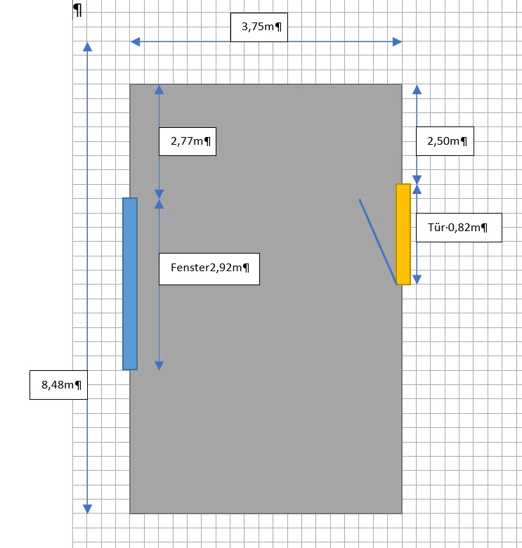

Ich bin umgezogen und muss die Raumakustik neu aufbauen. Auf dem Bild sieht man, wie die Absorber momentan stehen.
Würde man die Absorber besser auf der Dachschräge anbringen oder aufrecht, freistehend hinter den LS? Ein Bekannter hat mir empfohlen, das so zu machen und die Absorber in Form einer Wand hinter den LS aufzustellen.
Die Absorber sind aus Isobond. Ich hatte das Isobond ursprünglich für den Bassbereich wegen der Bassmoden am alten Standorten angeschafft. Dafür sind sie dann aber nie zum Einsatz gekommen, weil ich die Bassmoden mit einem Filter eliminieren konnte.
Soll ich die Isobondplatten durch Basotect ersetzen? Hab jetzt die Beiträge mit Dachschräge gelesen. Bin aber nicht so richtig schlau daraus geworden.

So wie die da momentan stehen, haben die wenig Nutzen. Du weist ja sicher, dass die primär
a) in die direkten Reflexionspunkte müssen
b) eine ausreichend große Fläche bedecken müssen, die mindestens der Wellenlänge des unteren Grenzfrequenz entspricht
c) tief genug sein müssen, damit es an ein Viertel der Wellenlänge der untersten Grenzfrequenz heranreicht
b) luftdicht sitzen müssen
d.h. von den dünnen Dingern 3 übereinander an die Reflektionspunkte.
Was die Schräge anbelangt, gilt Dasselbe: Alles was vom Lautsprecher nach hinten abgestrahlt wird tendenziell auf den Boden, alles was nach oben geht , hinter dich über den Kopf an die Decke lenken.
Heißt: Die Absorber mit der oberen Kante an die schräge Wand und mit der unteren weg von der Wand in grob dem halben Restwinkel. Angenommen die Schräge hat 40°-50° aus der Horizontalen, dann kriegt der Absorber weitere 20°-25°. Die müssen aber wohl auch doppelt genommen werden, oder man bringt eine hart reflektierende Fläche (aus Holz) dahinter an.
In jedem Fall muss vermieden werden, dass die Mitten aus den LS direkt reflektiert und zu dir gelangen. In Deinem Fall - mit den weit von der Decke befindlichen LS - ist das wahrscheinlich kein Problem. Da geht es dann eher um die Reflexionen, die von schräg irgendwoher kommen.
Aber die Seiten werden schwierig. Was nicht absorbiert werde kann, muss nach hinten. Also auch da schräg aufbauen.

Deine Absorber sind zu dünn und zu klein. Damit bekommst Du keine Bassfrequenzen in den Griff. Wenn Du sie mit etwas Abstand zur Wand montierst und immer so, dass immer zwei genau aneinander anschließen, hättest Du etwas mehr Chancen ... aber dafür hast Du gar nicht genügend Absorber.
Ich würde mich also auf die First Reflection points (Spiegelpunkte) konzentrieren und die Absorber mit Abstand montieren - oder dicker machen, wie schon vorgeschlagen. Jedes dünne Panel, das direkt an die Wand montiert wird, verschlechtert tendenziell die Akustik, weil es ein paar Höhen rausnimmt, den Bass aber nicht.

Mein Plan sieht folgendermaßen aus:
Basotect mit 10cm Dicke in ausreichender Menge bestellen und wie von engineer empfohlen an den Erstreflexionspunkten im Winkel bzw. an den flachen Wänden, mit halber Materialstärke Abstand zu Wand anbringen. Das Isobond leg ich dann noch in die Ecken, bringt -3db bei der 43kH-Mode. Habs nachgemessen.
Den Bass mit Helmholzesonatoren Helmholzabsorber
oder
Acourate
angehen.
Ist 10cm bei Basotect die richtige Stärke?

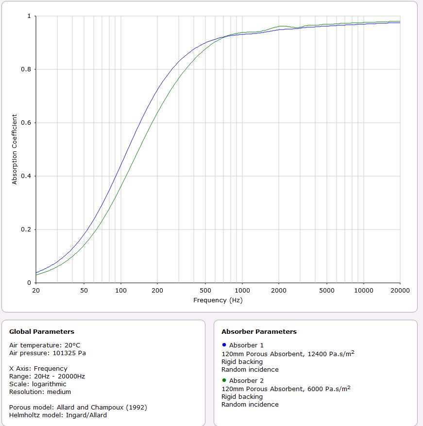

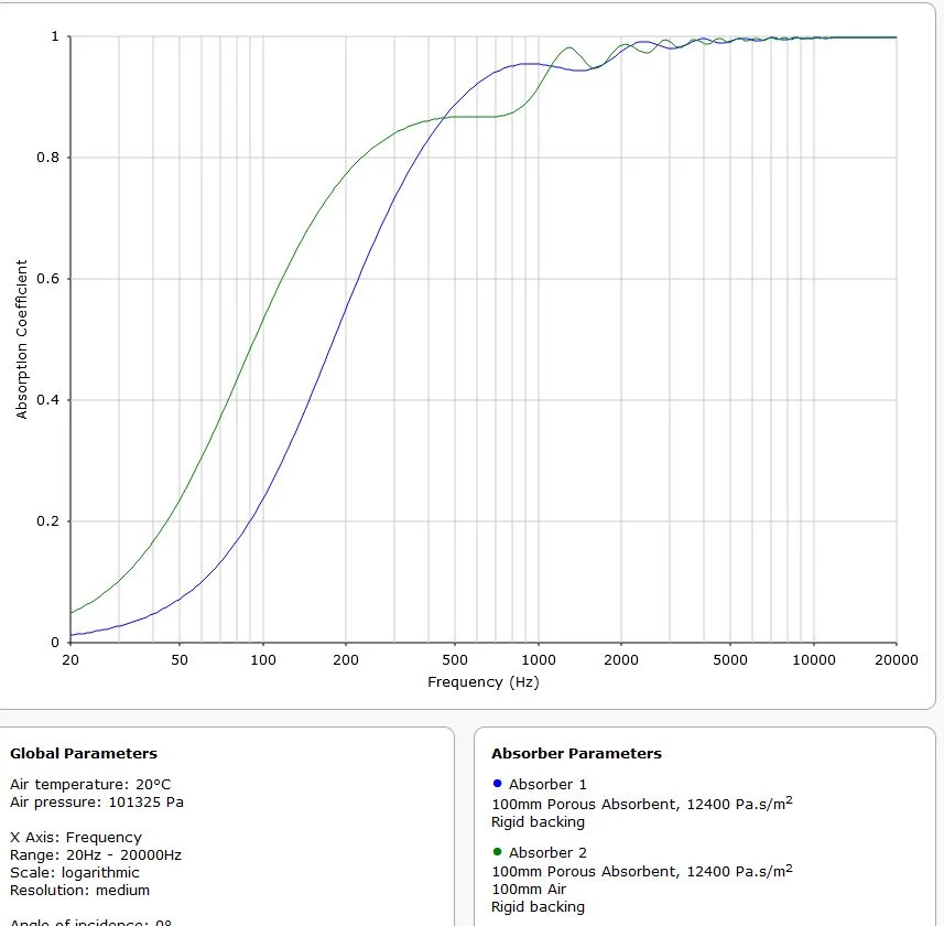

Hier siehst Du, was Du an Absorption etwa erwarten kannst: Blaue Kurve bei Aufbringung von 10 cm Basotect direkt an der Wand, grüne Kurve bei 10 cm Abstand zur Wand.

Der Raum scheint auch gänzlich ungeeignet zu sein, gute Abhörverhältnis zu erreichen. Was spricht denn gegen gute Kopfhörer?
In welcher Dicke? 10 cm bringen gar nichts für die tiefe Mode. Du kannst auch keine Nachhallzeiten mit einem EQ rausfiltern, dies ist physikalisch nicht möglich. Du machst zwar die Frequenz leiser, aber dann steuerst du ja im Mix wieder gegen, weil du denkst da fehlt etwas.
Es wäre schon möglich, diesen Raum in einen sehr guten Abhörraum zu verwandeln (habe ich auch schon mit deutlich kleineren Räumen geschafft, auch mit Dachschräge), nur nicht so.

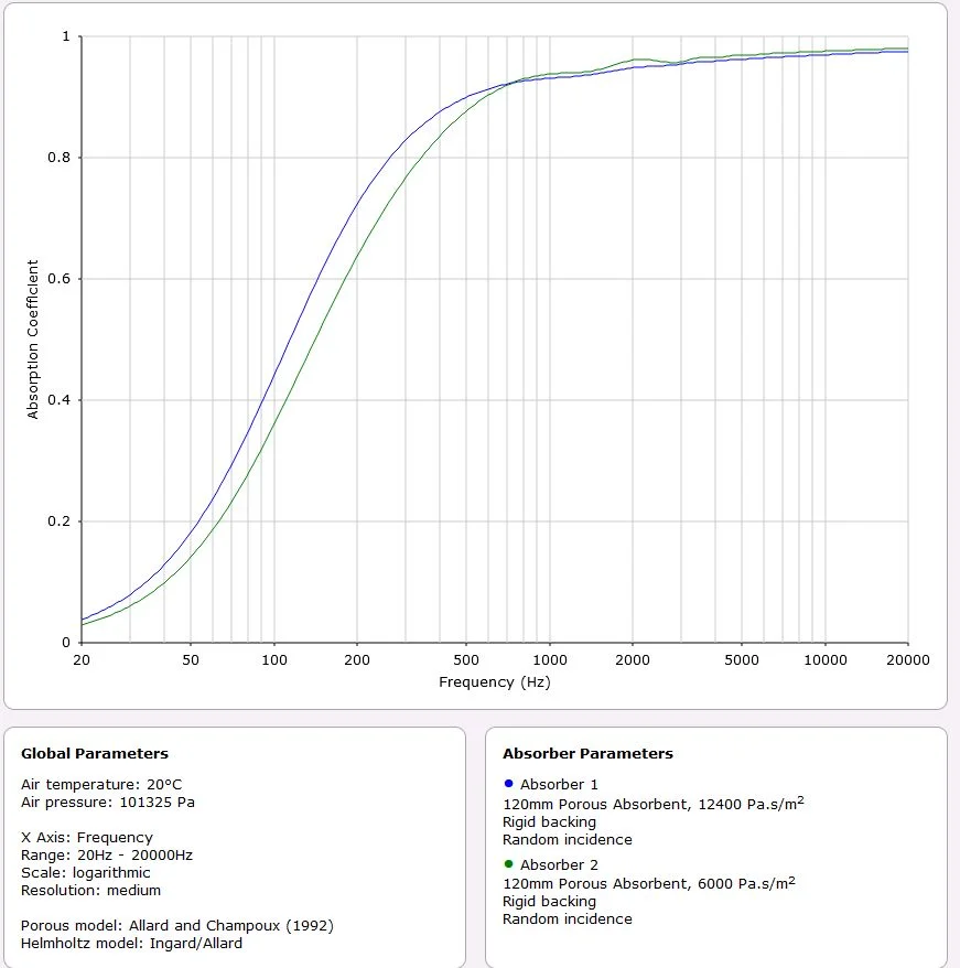

Link zum Porous Absorber Calculator (grüne Kurve Basotect, blaue Kurve Sonorock, random incidence:
Link zur Umrechnung von Prozent in dB:

Das hab ich nicht verstanden. Das sind doch poröse Absorber, die können doch nix umlenken.
Schräg auftreffende Wellen werden zunehmend reflektiert. Das Basotect ist davor auch nicht 100% gefeit. Kann man messen.
… ah, danke!
Nur zur Sicherheit: Damit ist aber nicht gemeint, dass ich Holzplatten hinter dem schräggestellten Basotect anbringen soll, damit der Schall umgelenkt wird?
Danke nochmals, wirklich hilfreicht. :verbeug:
Zunächst richtig: Gemeint sind schräg auf den Absorber wirkende Wellen vorwiegend hoher Frequenz, die nicht gut absorbiert, sondern reflektiert werden. An der Schräge dahinter reflektieren aber die Tiefen, diesbezüglich könnte man nachdenken. Allerdings: Durch einen leicht variablen Abstand zu der Schräge bekommt man auch noch eine tiefer gehende Wirkung, soweit sich Frequenzen nicht um den Absorber herumdrücken. Damit wird ein Teil dessen, was an der Schräge reflektieren würde, schon etwas vernichtet.
