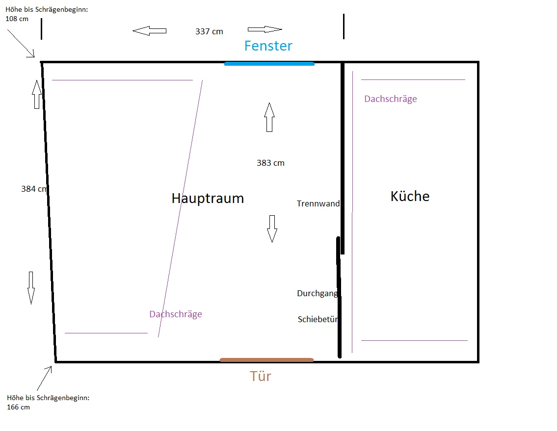

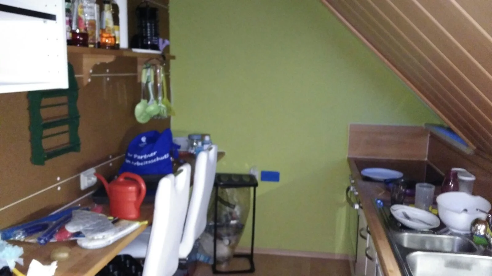

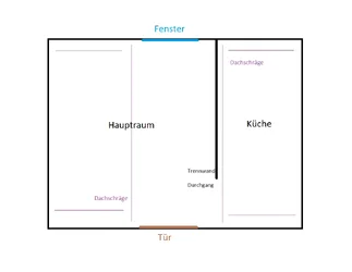

ich habe ein kleines Problem was die Positionierung der Monitore im Raum angeht.
In folgendes Zimmer muss ich bald umziehen (siehe Anhang, Die Bilder sind noch vom Vormieter, also den Raum bitte leer vorstellen :D )
Nun die Frage, wie sich je nach Position, die Schallwellen verhalten. Vor allem wegen der Dachschräge und dem Durchgang zur Küche und die Konsequenz daraus.
Sollte ich lieber noch eine Art Tür installieren? (vielleicht als Schiebetür an der Trennwand befestigen.) Oder hat die Küche keine größeren Auswirkungen auf den Klang im „Hauptraum“?
(Diffusoren / Absorber werden natürlich im Hauptraum auch angebracht. Sollte auch in der Küche was befestigt werden?)
Im Hauptraum befindet sich noch eine Dachschräge, die nicht horizontal verläuft sondern abfällt, unter der man aber locker überall sitzen kann.
Sollte man lieber unter der Dachschräge sitzen oder eher mit dem Rücken zur Schräge an der Trennwand? (bezüglich Bassauslöschung / überbetonung)
Was wäre die Ideallösung und -position?

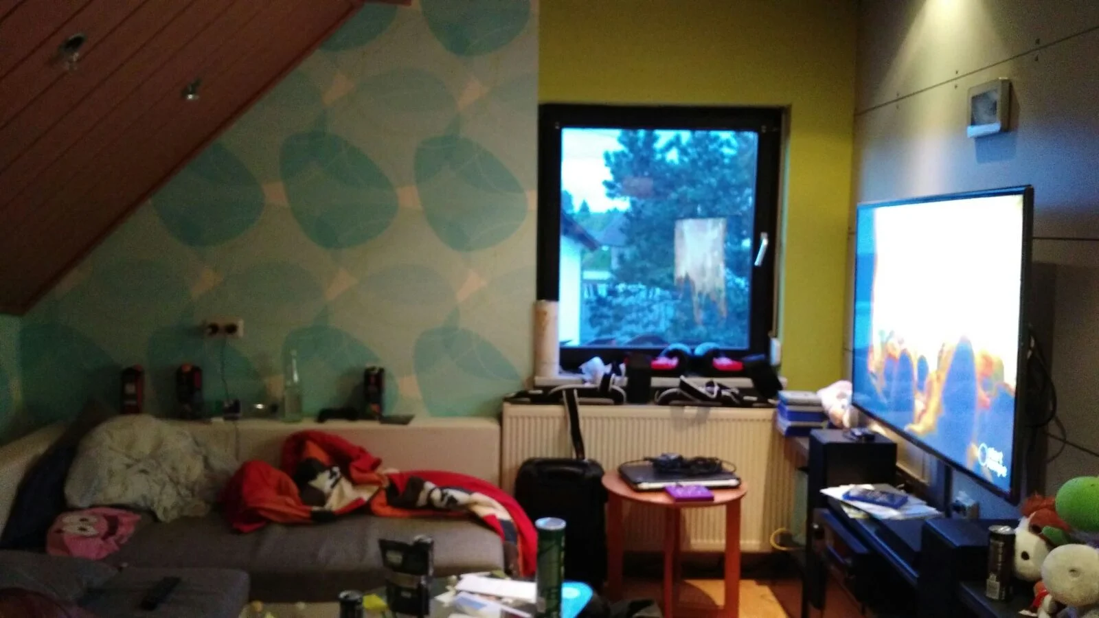

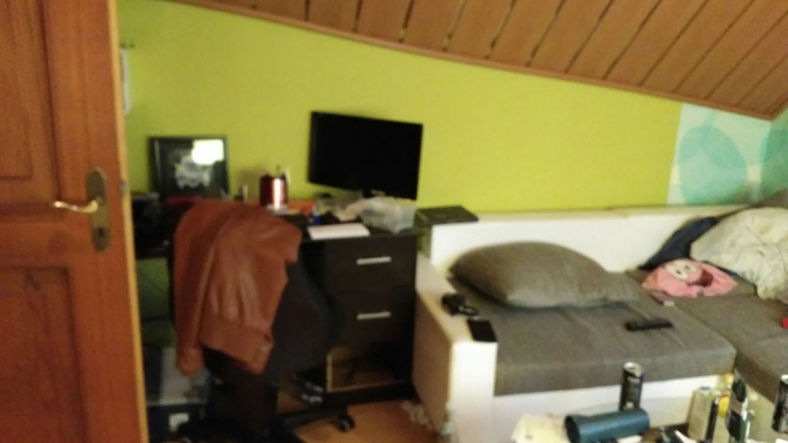

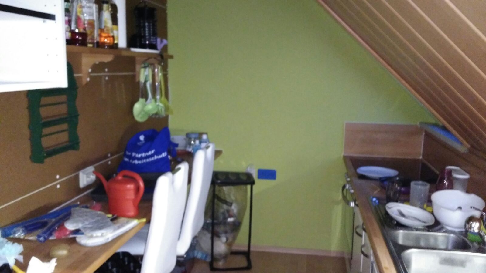

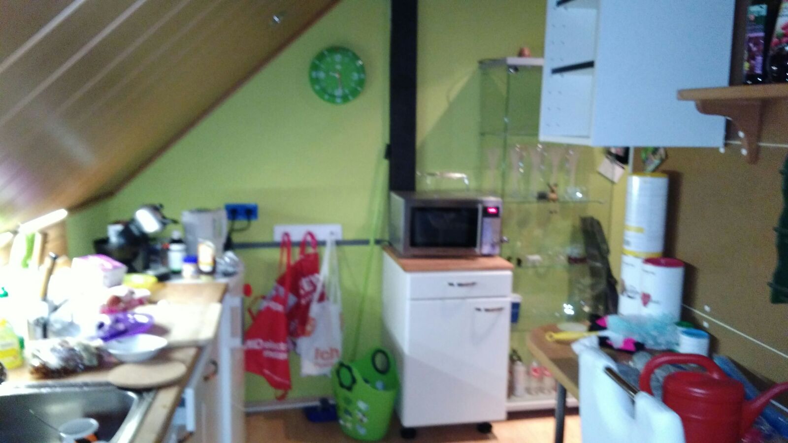

Das sieht schon recht problematisch aus und die Räumlichkeiten erscheinen auf den Fotos realtiv beengt. Dachschrägen sind grundsätzlich nicht unbedingt die "*****karte"- aus meiner Sicht ganz im Gegenteil, nur scheint hier (wie auf Foto Nr.1) diese auch noch schräg anzusteigen (correct me if i'm wrong). Das macht eine günstige Position für Monitore nicht einfach.
Ich würde zunächst die Monitore von der Dachschräge in Richtung Trennwand lautsprechern lassen, dass wäre so als erste Empfehlung zu verstehen, aber wo sollen da noch Absorber hin, wenn Du da auch noch leben möchtest -das wäre für mich immer die Priorität ;-)
Alternativ solltest Du über gute Kopfhörer nachdenken; das könnte sinnvoller sein.

Ich habe meinen Abhörplätz gegenüber einer Dachschräge, ca 3 mtr davor, symmetrisch im Raum. Das ist das Mindeste was auch du machen solltest.

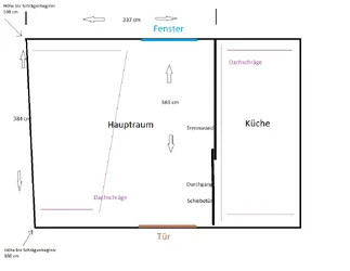

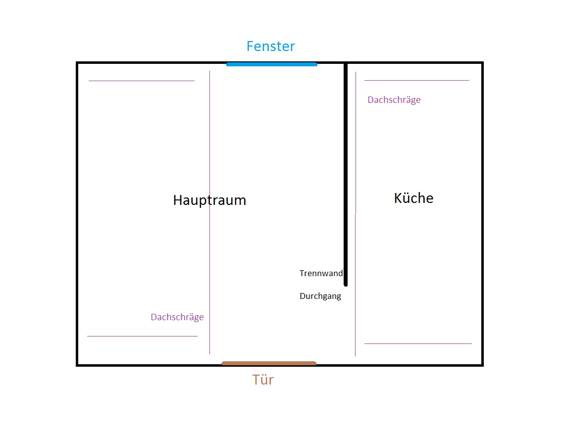

Hatte den Raum doch nicht mehr so gut in Erinnerung. Die Wand unter der Dachschräge steht leider nicht im rechten Winkel zu den Seiten. :/ Habe mir aber überlegt eine Schiebetür zu installieren um ein bisschen Symmetrie zu bewahren :D
Dachschrägen an sich sollten nicht das Problem sein. Im Gegenteil, damit hast Du weniger Probleme mit Vertikalmoden. Die fehlende Symmetrie ist allerdings nicht so schön. Schon schräg dieser Raum
. Ich würde zuerst mal probieren, die Lautsprecher direkt an die Wand unter die Schräge zu stellen (d.h. gegen die Küche feuern). Wenn Du diesen Raum aber noch zum Leben nutzen willst, wirst Du vermutlich keine ideale Abhörsituation hinbekommen.
