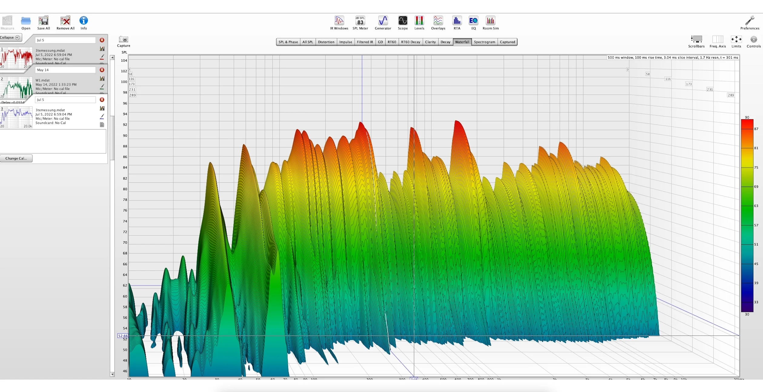

60 herz turm, hab die kick oft bis 70 runter. der 2te ....erste ist bei 40 herz. i1te turm nteressiert nicht mehr

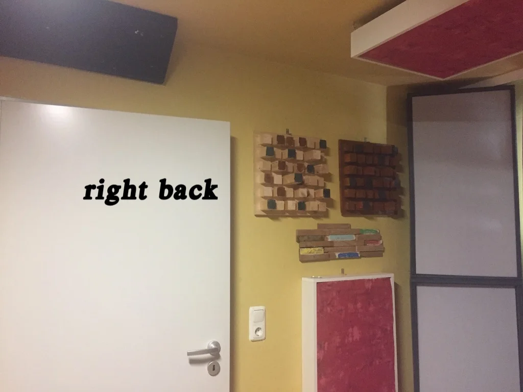

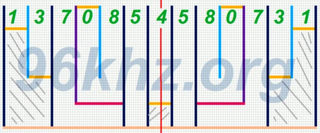

Diese Diffusoren da hinten sind a) zu wenige, b) zu klein und c) unlogisch gebaut. Bringe da bei Gelegenheit mal Symmetrie rein und mache in der Mitte einen möglichst breiten selbstgebauten DIF hin. So breit wie es geht, und auch über die volle Raumhöhe. Am Besten zwei übereinander mit unterschiedlichen Designfrequenzen und Elementezahlen, die unterschiedlich streuen. Wegen der geringen Raumtiefe gfs gefaltet, also sowas wie unten z.B. (Bautiefe 25cm, Elemente 5cm x 13, effektiv 40cm Periode, 65cm). Ist vollständig symmetrisch, d.h. man kann 1,2,3 oder mehr nehmen und direkt anreihen. Die Gesamtanordnung muss einfach später nur in die Mitte zentriert werden. Es funktioniert auch, Lücken zu lassen, wenn die exakt einer Breite entsprechen und so alle im Raster sitzen.

coffeeboy meinte ich sollte an dieser seite absorber hinmachen. das problem ist das fenster und die heizung. ich komme da nicht mehr ran. darum hab ich diesen akkustik vorhang. möchte auch manchmal tageslicht drinnen haben, orgel spielen etc. bei den energiekosten. ich seh das problem beim nachhall 60 hz...turm 40 hz ???? brauch für meine musik keinen sub. und zwischen 100 - 300 die db weniger. dann siehts doch ziemlich linear aus.

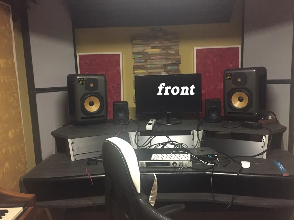

Du könntest den Schreibtisch vor das Fenster stellen und dann hättest du Platz an der Rückwand zu absorbieren.

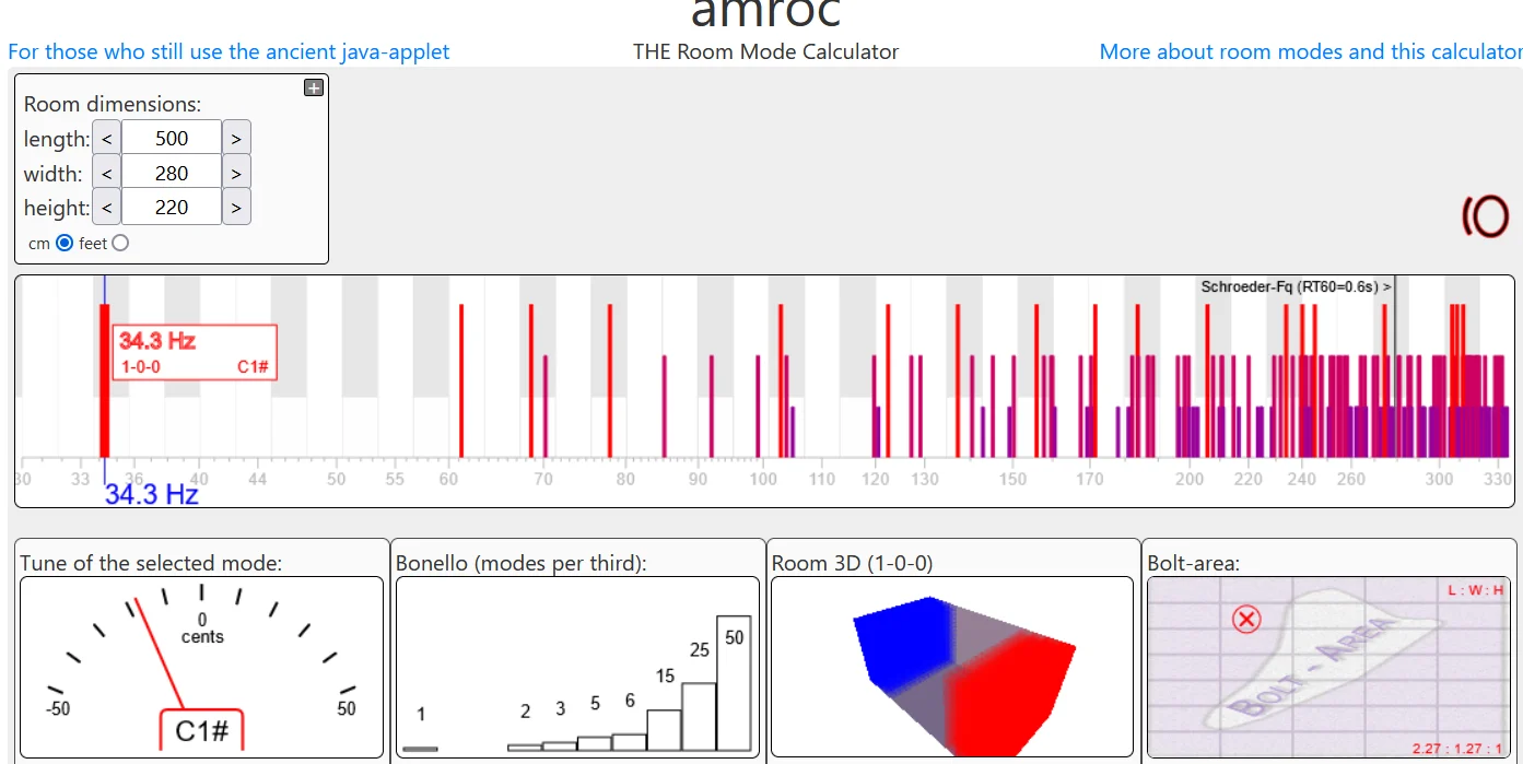

Kurz etwas zu deinem Tiefennachhall und Allg. zu Moden:
Raummoden kann dir der Amroc relativ genau berechnen. (Bei mir hatte im leeren Raum erstaunlich gut gestimmt).
Du siehst das deine niedrigste Mode (1-0-0) mit 34,3 Hz zwischen Vorder- und Rückwand sitzt. Die (2-0-0) ist bei 68,6 hz. Zwischen den beiden Seitenwänden kann sich die (0-1-0) aufgrund der kleinen Raumbreite gar nicht vollständig ausbilden bilden (wäre iwas mit 30,6 Hz) demnach ist für dich nur die (0-2-0) mit 61,25 Hz relevant.

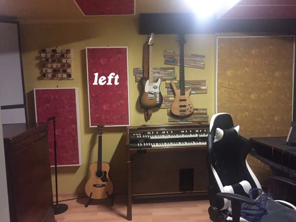

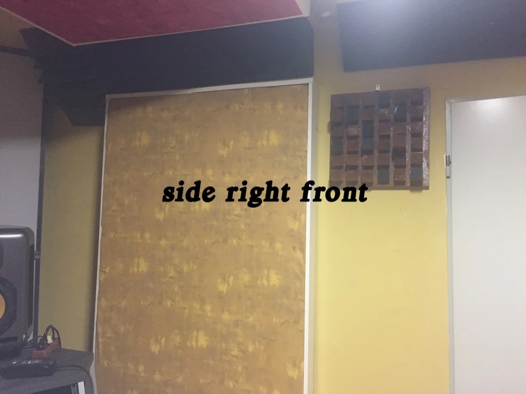

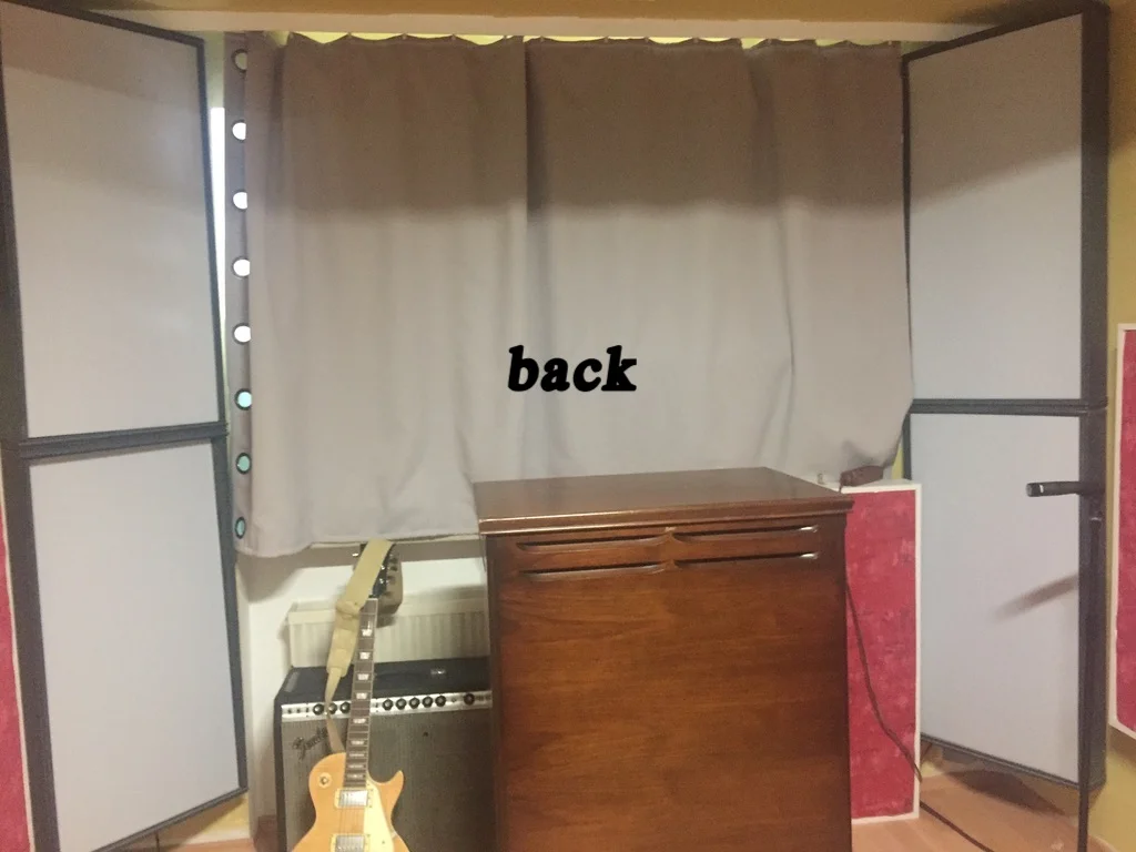

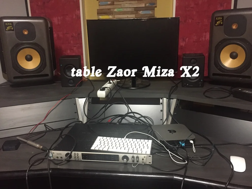

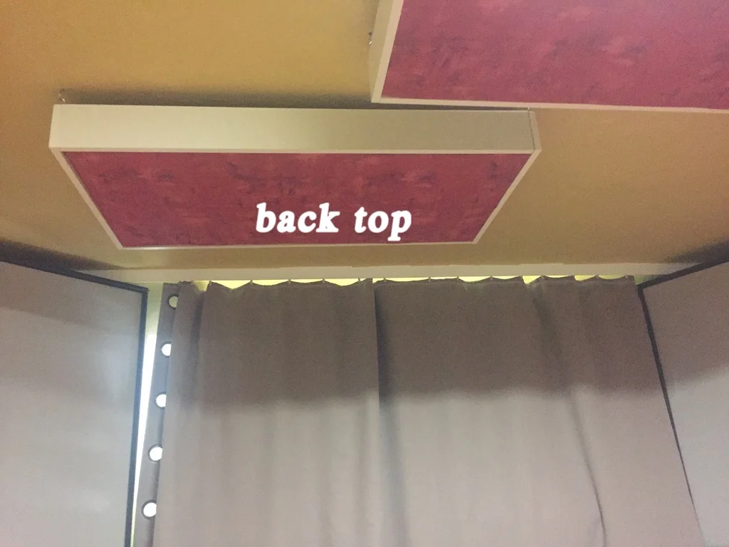

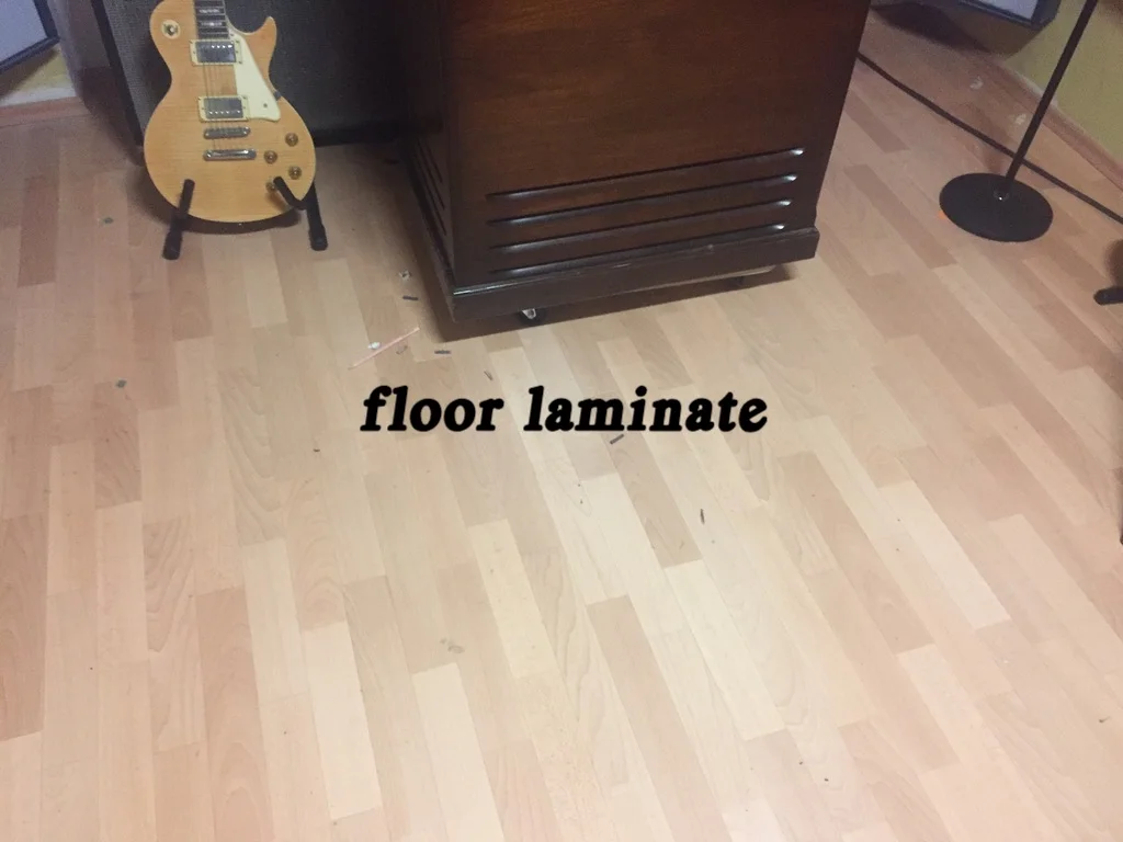

....kapier ich ned, probiers aber doch. das wäre über der hammond und der tür. hab wieder umgestellt wegen alter messung. hier die pics. könnte an die tür absorber 1 x 0,5 x 0,005 h x b x t "kleben" und müsste LEIDER die grungige guit aufbau wieder wegmachen und absorber hinmachen. 😭..bin R'Rler. was ich noch vom "alten studio" habe sind runtergerissene absorber teil/e/chen. ich möchte die in einen jute stoffsäcke stecken und hinter den zaor tisch legen 70 lamg durchmesser 50 cm. auch an der hinterseite am boden hinter der leslie. hinter den vorhängen sind schon absorber platten angebracht.
