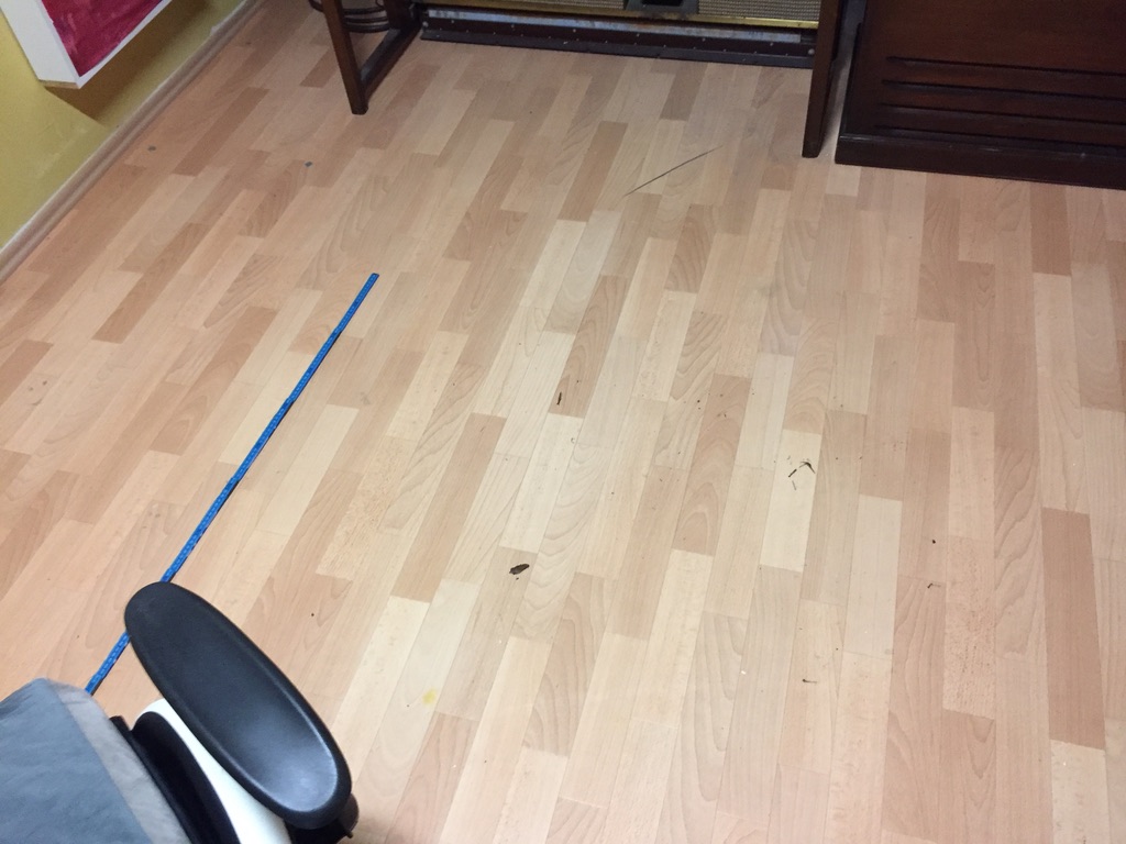

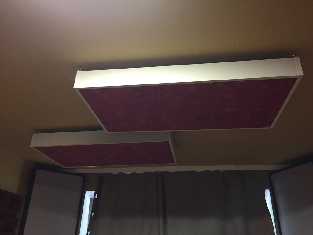

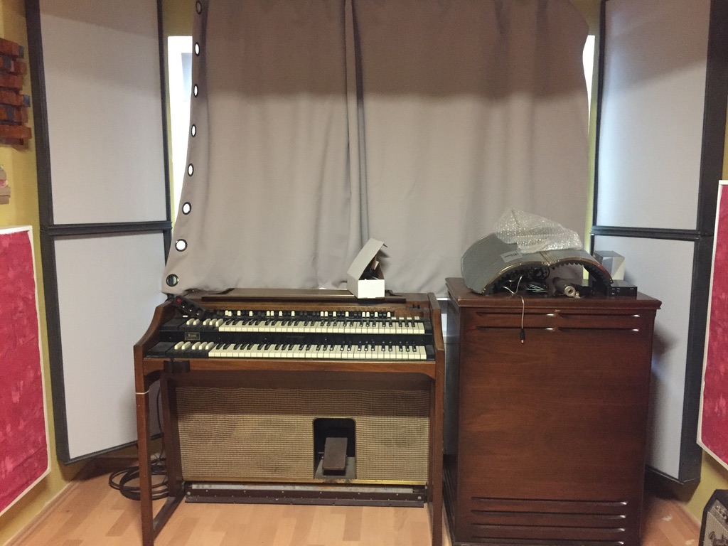

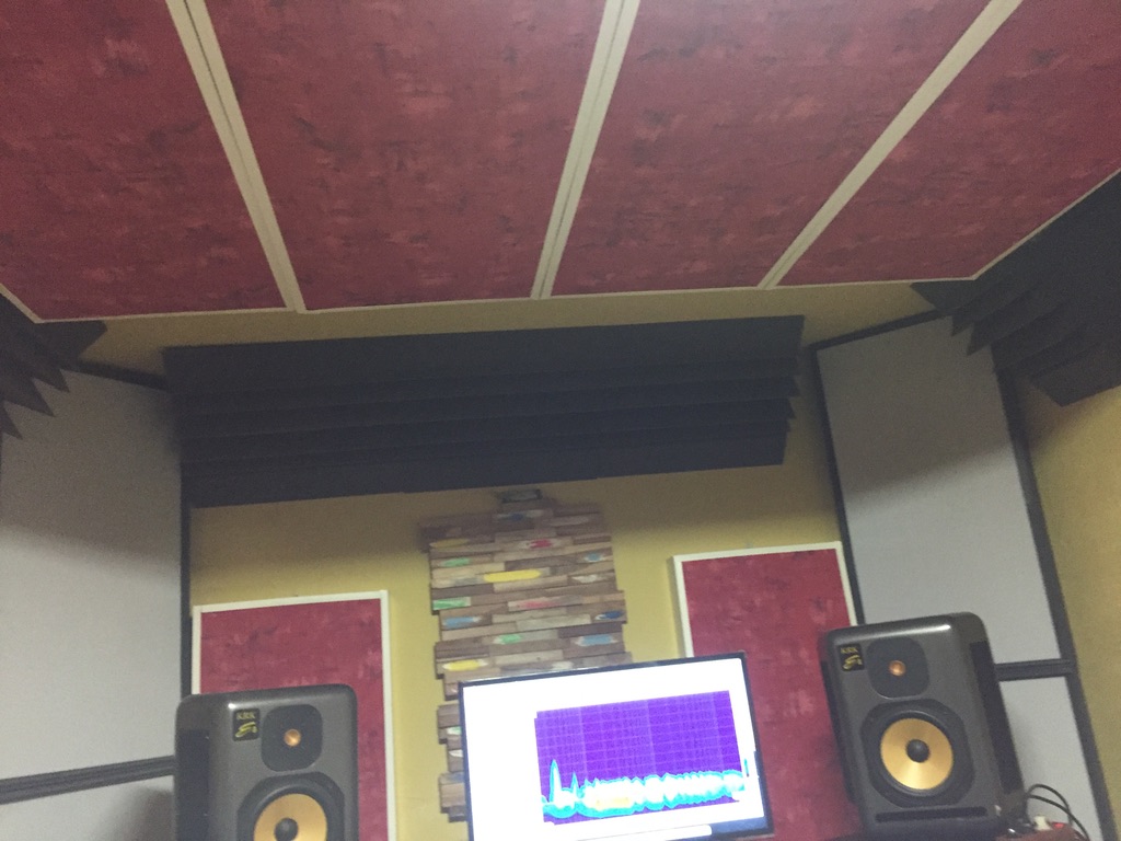

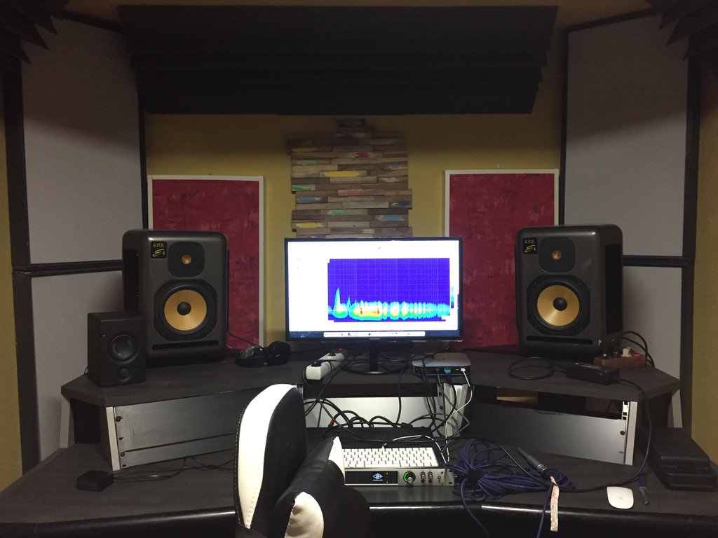

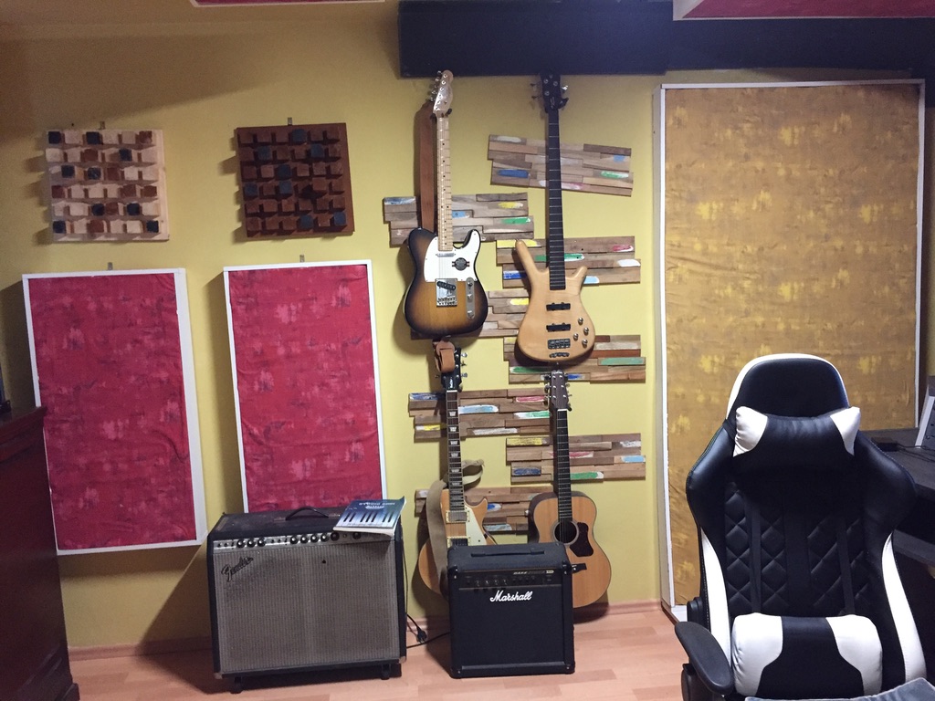

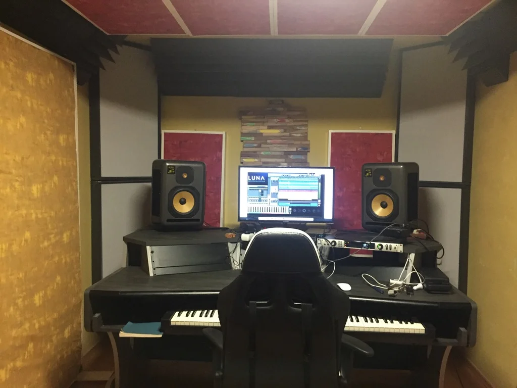

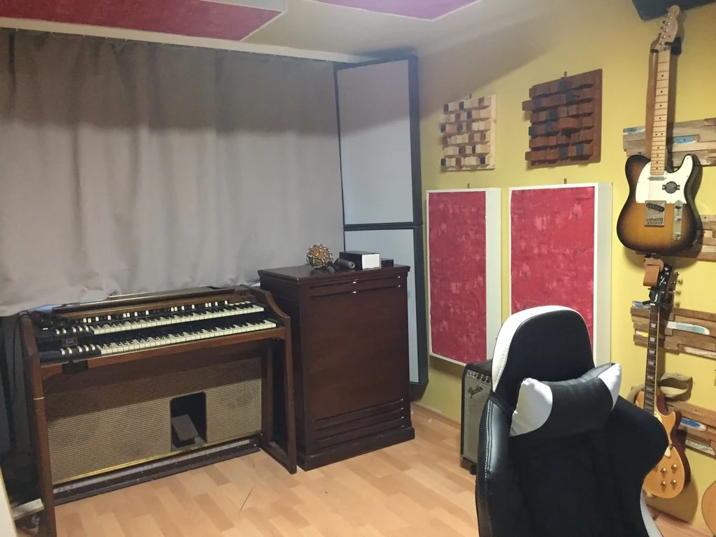

hab jetzt mein studio umgebaut, leider zuvor keine messung mit REW gemacht, da ich mich zuwenig damit beschäftigt habe.
hier mal ein paar bilder der raum ist 5 x 2,8 x 2,2 LxBxH gross. die absorber sind alle 10 cm breit der vorhang an der hammond ist ein spezieller akkustik vorhang. die module habe ich selber gebaut. 1 m x 0,50 m hinter den eckabsorbern (grau) sind noch basotec 25 cm bassfallen. und am ende die beiden bilder ist die messung. bitte im tipps (kurz) was ich besser machen muss/soll. danke

hallo hier mal die.mdat gezippt. ich möchte in dem raum hauptsächlich mixen und mastern. werde aber die hammond und kleine guit riffs aufnehmen. piano mach ich mit vst instrumente. ich arbeite mit amerikanern (musiker) und wurde da aufmerksam gemacht das die akkustik wichtiger ist als monitor boxen etc. die legen viel wert drauf. ich hab das nicht so ernst genommen. hab mir übern winter schlau gemacht und mir die absorber selber gemacht mit baywa rahmen. drinnen ist basotec 10 cm absorber. links und rechts steht eine 2m hohe und 1 m breite verschiebbare absorberwand. damit ich flexibler bin bei der feinjustierung. ich hab diese 4 diffusoren und ausserdem die guit wand mit hartholz, sie solle auch als diffusoren ihren dienst tun. rückseitig (orgel) hab ich hinter dem akkustikvorhang momentan noch nichts, könnte aber absorber auf die fensterbank legen. ich könnte auch mehr an den deckenkanten anbringen, will aberaum nicht "tot" machen. also nach dem motto step by step. fürs erste würden mir tipps von euch genügen. ist mir klar das ich rumprobieren muss. aber ein anfang mit euch wäre hilfreich. fürs erste vielen dank

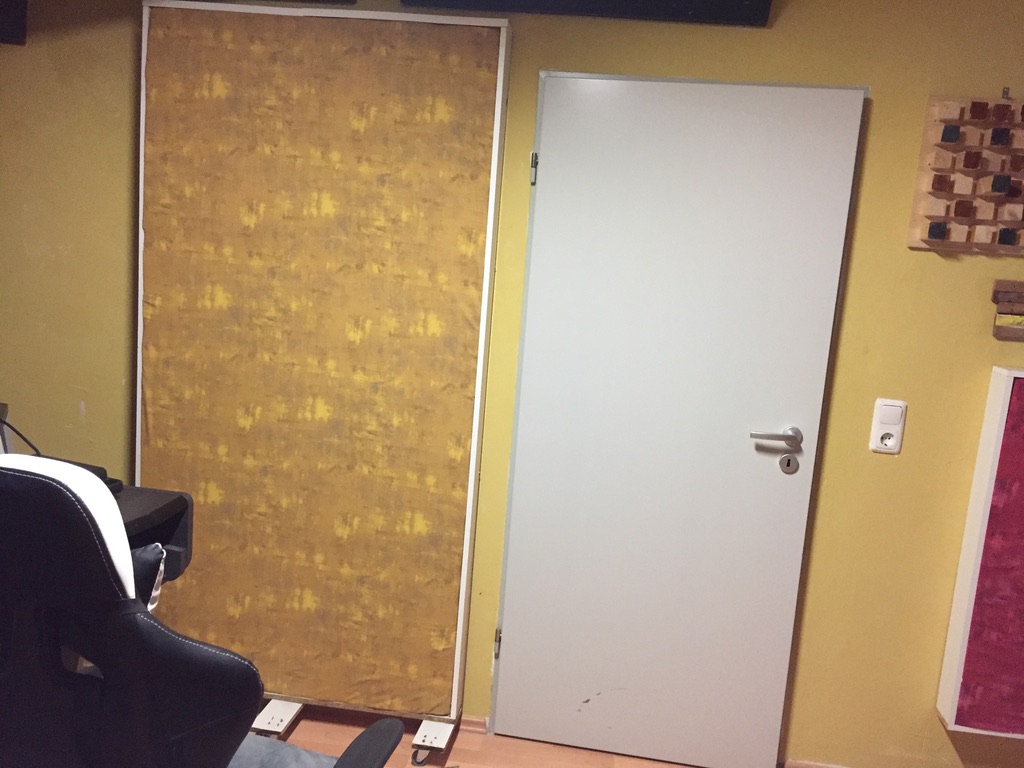

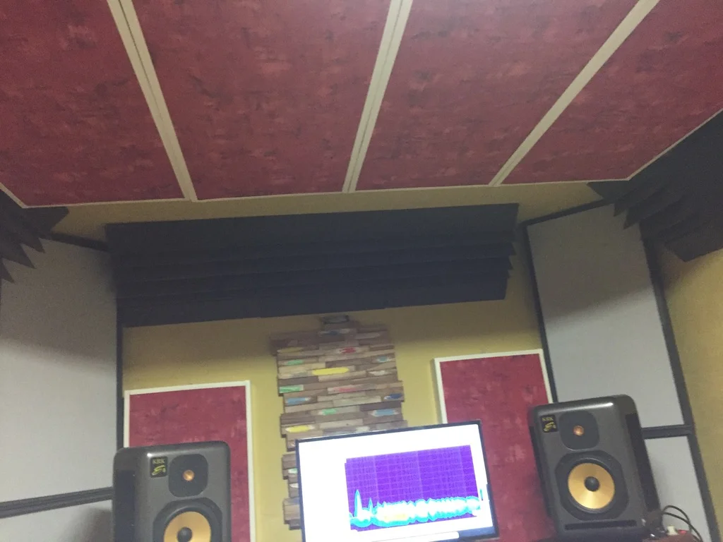

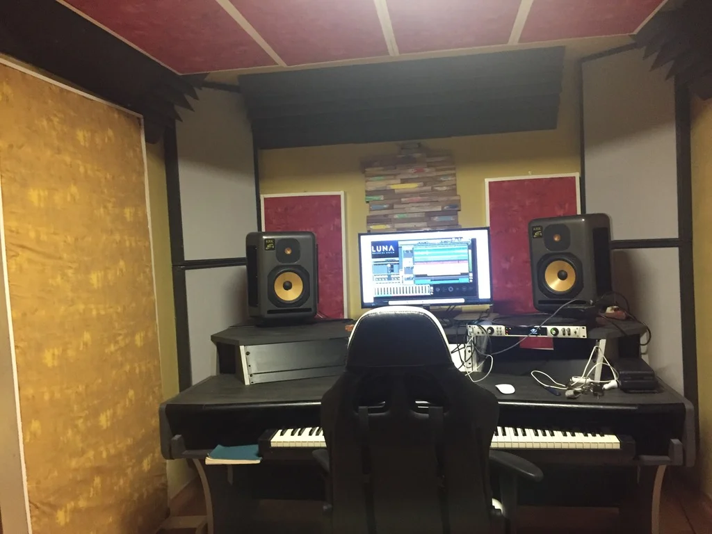

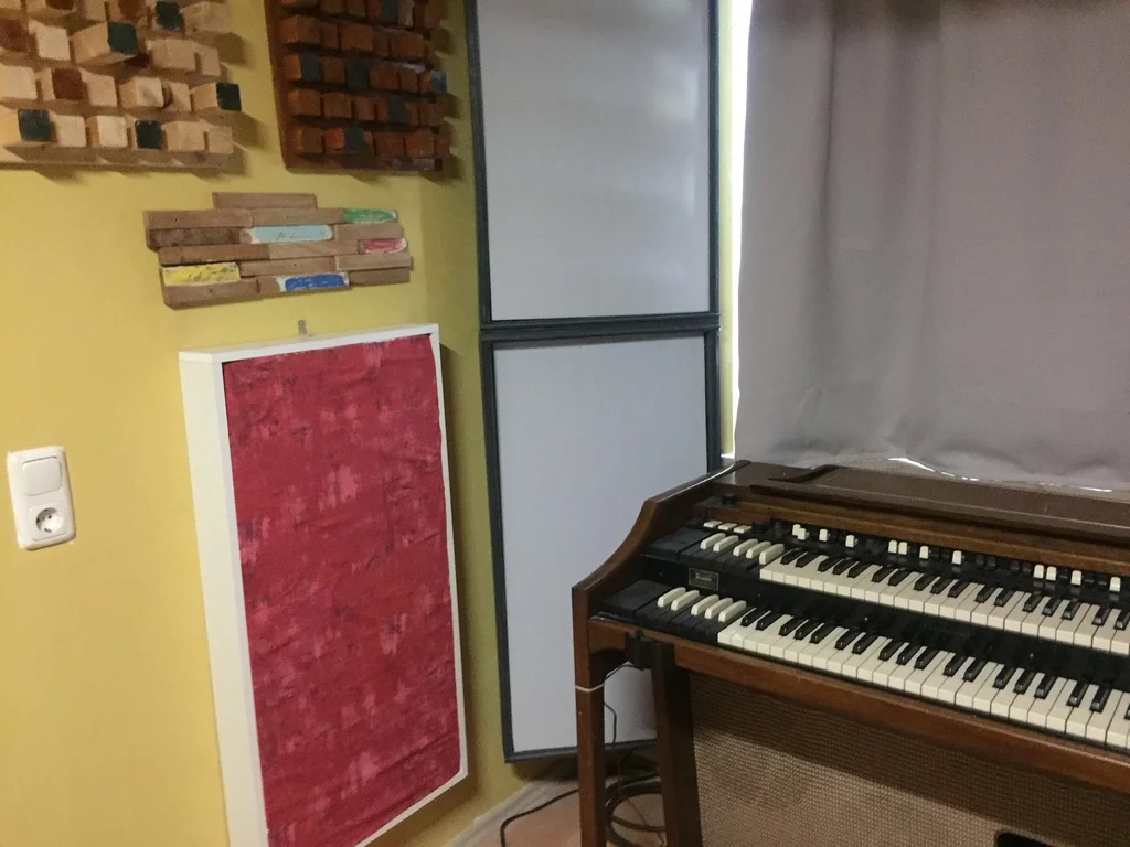

sorry oben, dachte du meintest den ganzen post. du hattest recht !! ;-) hier die neuen messungen ich habe jetzt neue bilder gemacht, vorn, hinten, beide seiten boden und 2 von der decke einmal vor und einmal hinten....schaut aber eh schon ganz passabel aus, aus amateursicht. auf der linken türseite könnte ich noch einen 1 x 0,5 m absorber anbringen. hinter der vorhängen 2 liegende module ohne holz. sowie an der tür direkt 5 cm absorber 1 x 0,5 m. was meinst du ? LG S

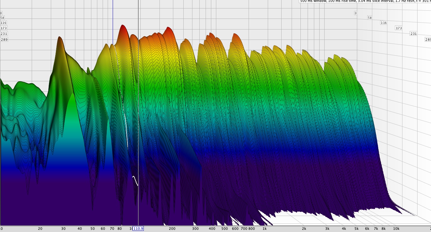

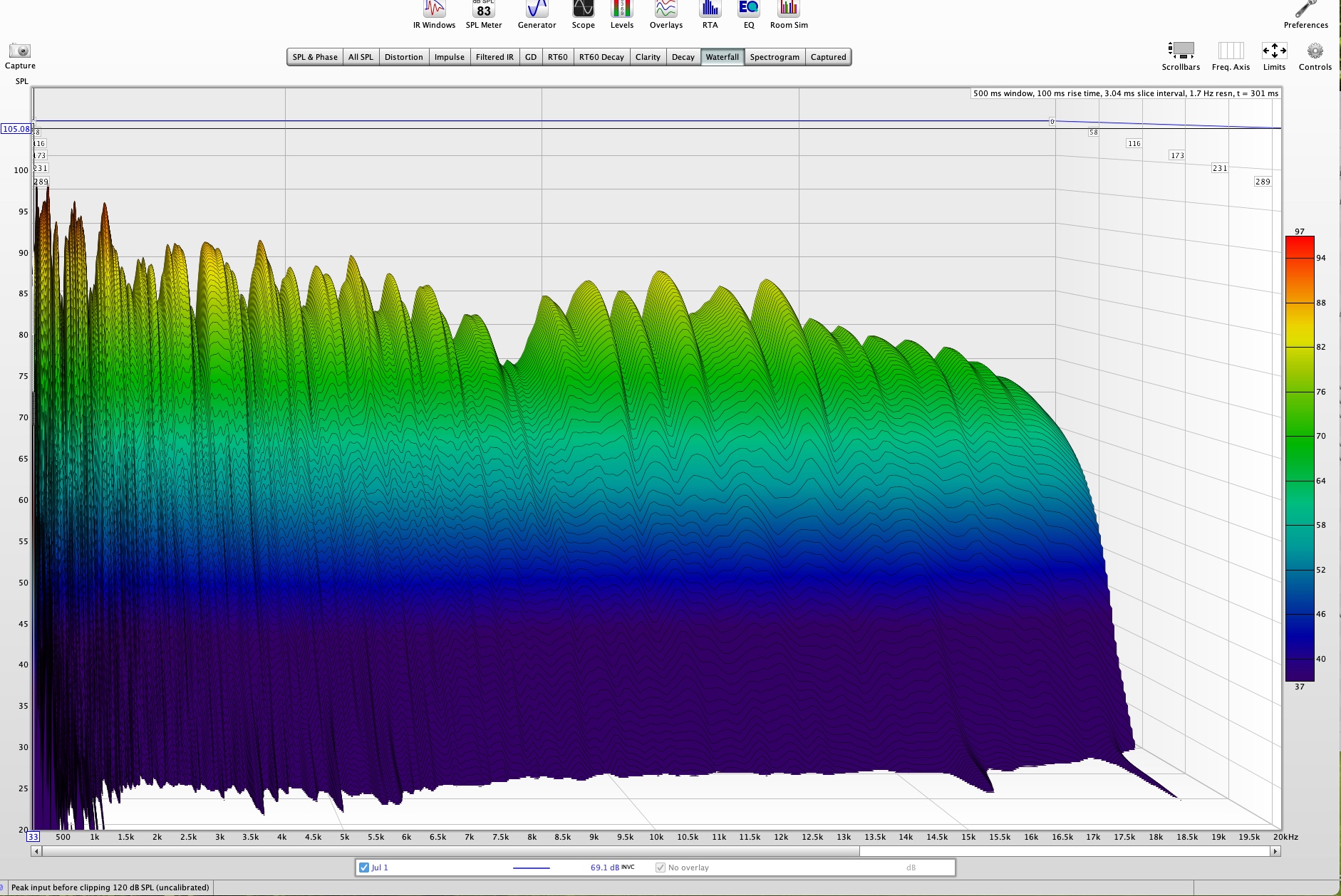

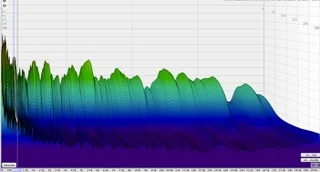

Für die Leute unterwegs ist immer noch ein Screenshot von Wasserfall interessant. Für mich zumindest ...
haben wir doch....
LG
Gargamel
.....bässe. :eek:
sorry oben, dachte du meintest den ganzen post. du hattest recht !! ;-) hier die neuen messungen ich habe jetzt neue bilder gemacht, vorn, hinten, beide seiten boden und 2 von der decke einmal vor und einmal hinten....schaut aber eh schon ganz passabel aus, aus amateursicht. auf der linken türseite könnte ich noch einen 1 x 0,5 m absorber anbringen. hinter der vorhängen 2 liegende module ohne holz. sowie an der tür direkt 5 cm absorber 1 x 0,5 m. was meinst du ? LG SAnhang anzeigen 113979Anhang anzeigen 113980Anhang anzeigen 113981Anhang anzeigen 113982Anhang anzeigen 113983Anhang anzeigen 113984Anhang anzeigen 113985
- Nachhallzeiten der dominanten Moden nach wie vor sehr lange (ist zu erwarten wenn man nur dünnes Treatment einsetzt)
- Bassbereich typische Berg und Tal Fahrt bei unzureichend gedämpften Moden (hier vorwiegend Berge) und keinen echten Maßnahmen gegen SBIR (hier tiefe Täler) = ist hier eine Range von 30 db im Bass vom höchsten Peak zum tiefsten Notch, das kann kein Hirn wirklich ausgleichen
- Nachhall über dem Bassbereich schon auf Normalniveau - was man jetzt nicht als gut verstehen sollte, denn das bedeutet das dünne Treatment wirkt halt nur bei Mitten und Höhen und macht sonst nix.
Dieses Ziel verfehlst du damit wenn du so weiter machen würdest:
Ja da werde ich jetzt wieder Schälte dafür bekommen obwohl es nur eine sachliche Auswertung ist, aber das kommt halt raus wenn man einfach "IRGENDWAS" macht.
Paar Bildchen im Netz anschauen wie das bei anderen aussieht und dann einfach drauf los legen.
Das allein bestätigt schon das du ins "Blaue" rein gearbeitet hast mit deinem Treatment. Echte Raumakustiker brauchen eine Messung vorher um zu wissen was zu tun ist im Raum und bei "First Time DIY" braucht man es dann nicht? Das ergibt keinen Sinn.

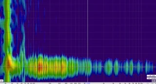

hier noch die alt....heut vormittag. ...um den 30er kümmere ich mich und 80 - 110. dann lass ich es gut sein. bin kein so grosses studio das für andere leute arbeitet.
