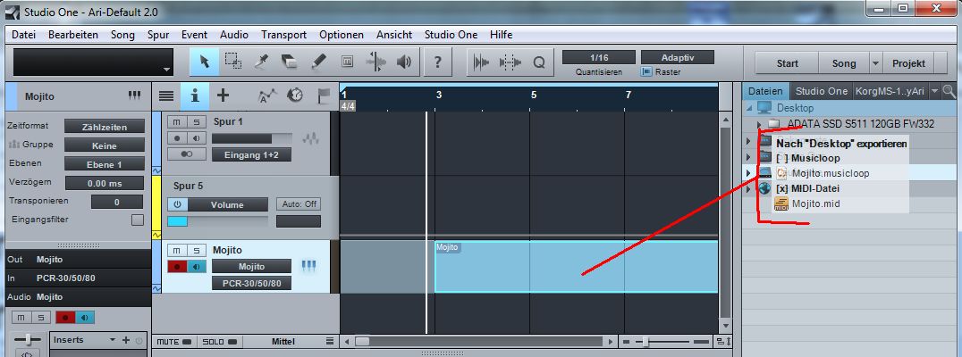

Das Ganze heisst "musicloops". Und ist ein eigenständiges Datenformat, welches du so auch im Browser finden kannst nachher. Also als Dateiendung "Himmelsflöte.musicloop".
Das funktioniert so, dass du ein Event per Drag&Drop aus dem Arrangement rechts in den Browser bei Datein ziehst. Dann wird eben so eine Musicloop Datei generiert. Und diese beinhaltet ein Audiofile, die dazugehörigen Midieventdaten, die Mixersettings mit alles VST Effekten + deren Einstellungen.
Beim nächsten Projekt kannst du eben aus dem Browser so einen Loop wieder als Audio ins Arrangement ziehen, oder wenns dir musikalisch nicht gefällt, eben an der Midispur nochmal dran rumdoktorn. Und alles mit vollen Mixereinstellungen, wie du es exportiert hast.

Nein. Die Midi-daten können keine Einstellungen und namen und presets etc, wieder herstellen. Der "musicloop" tut das! Es ist ein Containerformat, dass alles mögliche enthält, um eben ein geladenes VSTinstrument mit all seinen Mixer-inserteffekten und Filtereinstellungen etc, abzuspeichern und später wieder aufzurufen. Und vorallem den musikalischen Content nicht vergessen! Es wird ja eine Audiodatei erzeugt unteranderem.
Ist einfach cool, wenn man sich einige Breakbeats mühsam bastelt, dann Audio draus macht, und trotzdem später noch die Möglichkeit hat, das Teil nochmal umzuschreiben. oder man macht ein Arpeggio Loop, oder ne Hook, und einem gefallen 2 Töne nicht. Einfach nochmal ins Midifile gehen und ändern.
Es sind in Version 2 ja etliche musicloops als Content vorhanden. Schau dir das Thema doch mal direkt am Objekt an.
Ja. Vorhören im Browser ist kein Problem - wie bei allen anderen Audioformaten auch.
