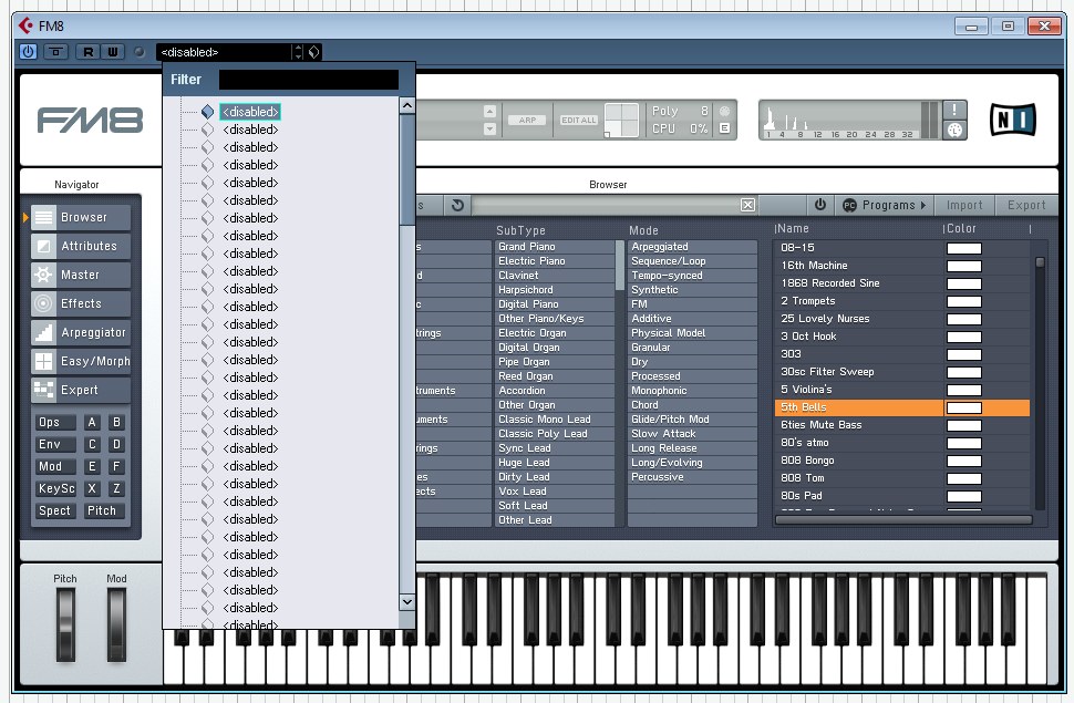

D.h. in deinem Cubase 5 hattest die Presetnamen von FM8 usw. auch in der Liste? Könntest du mal einen Screenshot machen? Ich hab leider nur Cubase 4...
( am schnellsten geht's mit www.youscreen.de :) )
Okay, das ist die allerneueste Cubase-Version vermute ich mal ;)
Ja, ich bezweifel es auch..... denn es gibt auch technisch keinen Grund, warum sich da was bei den Cubase-Versionen verändert haben sollte.
Und auch S1 unterstützt ja auch VST3 (wobei ich nicht weiß, ob und wie viel die Presetnamen mit der VST-Version zu tun haben) ... daran sollte es also schnittstellen-technisch nicht mangeln.
Aber wie gesagt, ich kenn es von den NI-Synths nicht anders, als dass man die Soundanwahl innerhalb vom Plugin anwählt.

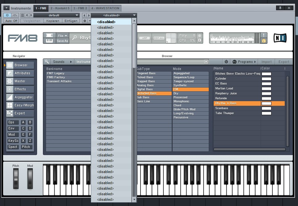

so, habe nun screenshots gemacht.
Test mit Massive und Dune
Bei der Aufnahme waren alle Presets vorhanden und wurden direkt im VST-Instrument angewählt. Habe den Song gespeichert und geschlossen. Nach dem öffnen sieht man, dass die Presets verschwunden sind.
Problem nach langem suchen und probieren gelöst! :)
Habe Testversion von jBridge versucht und von den VST-Synths 64Bit dll-Dateien erstellt. nun funktioniert es problemlos. Dieses Thema kann geschlossen werden.
