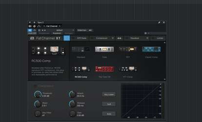

Hi zusammen,
bei mir werden nicht alle plugins im FatChannel angezeigt. Die Info lautete doch, das mit Erwerb von 7 alle bisher erschienenen Erweiterungen verfügbar sein werden oder habe ich das missverstanden? Könnt ihr bitte helfen?
Ich bin mir nicht ganz sicher, aber evtl. musst du das separat nachinstallieren. Studio One öffnen, dann den Menüpunkt "Studio One/Studio One Installation" und dann auswählen, was du unter "Erweiterungen" noch dazu haben willst.
Ich find's nicht so smart gelöst, zumal einem S1 auch nicht sagt, ob es da Updates zu diesen Erweiterungen gibt, da könnte man mal Auto Benachrichtigungen für machen.
Nein, das ist nicht so. Es sind einige Instrumente und Soundsets enthalten (Deep Flight One, Lead Architect, PreSonus Symphonic Orchestra, Studio Grand), aber die Effekte sind immer noch der Subscription (Studio One Pro+) vorbehalten.
Und die enthaltenen werden auch nicht automatisch auftauchen, sondern du musst sie separat installieren. Das liegt daran, dass das ja teilweise einige an GB Sample-Material sind, die in der Programm-Installation (ca. 300 MB) nicht einfach so dabei sind. Möchte ja auch nicht jeder alles installiert haben.
Danke für die Aufklärung. Die Aussage in dem Promo-Video war diesbezüglich ein bisschen irreführend (zumindest für mich).

Das hab ich dann wohl auch falsch verstanden. Ich bin davon ausgegangen, dass nun sämtliche Effekte in V7 enthalten sind, stimmt also nicht. Dann kann ich natürlich auch verstehen wenn Käufer sauer sind, dass diese Effekte weiterhin nur über Abo erhältlich sind.
