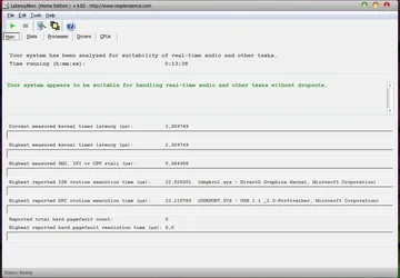

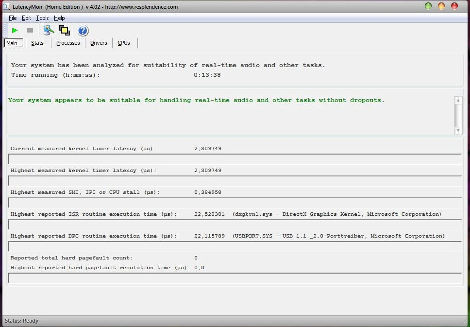

Sauber ist es mit OSX-Look aber auch nicht. Kanns aber verstehen, wenn man es nutzt. Nach Win2000 wurde es mit jeder Version hässlicher.
Deine LatencyMon Werte können sich aber sehen lassen. Ich liege auf meinem "Ich mach alles was ich will" Win10 bei 100-130. Was ja immer noch zum Top-Bereich gehört.

Ich dachte du reitest ein Win7 Rechner. Jetzt sehe dort ein Bild vom Mac?
  • #599
Es kann aber auch gut an einer bestimmten Inkompatibilität liegen. Mich hatte beispielsweise mal ein Gigabyte-Mainboard am USB massiv ausgebremst und mir sogar ohne Erdung ein Fiepen an mein Avid* Interface fezaubert, der Nachfolger läuft immer noch ohne Zucken und Murren. Es muss also nicht immer Software sein.
@Aground: DAs ist Windows mit OSX Look / Theme. OSX sieht nicht so komisch mit Menüleiste und Knöpfen rechts aus. Auch LatencyMon funktioniert als EXE (ohne sinnlose Umwege) nur auf Windows.
