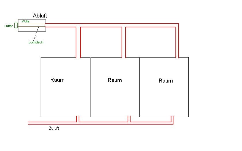

Wie verlangt habe ich zwei kleine Skizzen angefertig.So in etwa könnte das Studio aussehen,die Maße sind nicht dabei, da ich noch nicht zum ausmessen gekommen bin und es sich noch alles ändern kann.
Es kann sein (wenn ich mich für die zweite Variante der Raumaufteilung entscheide) das ich das Belüftungssystem ersteinmal weglasse.Da das Fenster so schon in der Regie ist.Von da aus kann auch frische Luft durch öffnen der Türen ,den Aufnahmeraum und sonstige Räume mit genügend Frischluft versorgen(denke ich jedenfalls)^^
Ausserdem ist eine Skizze dabei wie ich mir das Belüftungssystem bis jetzt vorstelle.
Wenn ihr noch alte Skizzen eurer Belüftungssysteme habt,bin ich natürlich ,dafür dankbar :)

Hallo
Kann ich nicht erklären:)
Mein Freund ist Lüftungstechniker und da heißt es absaugen ist effektiver als einblasen.
Ich selber habe beide Varianten schon prbiert und bin der selben Meinung.
Bei deiner Skizze sollte der Ventilator sozusagen draußen montiert werden (Abluft),damit die entstehenden Lüfter geräusche im Lochblech gefressen werden.
Bei der Zulut benötigst du keinen Schalldämpfer. Es sei denn du willst ev. Aussenlärm beseitigen.
Ich würde meinen ein Lüfter wäre genug.
Oder lasse ich mich in deiner Skizze täuschen da 6 Stück sichtbar sind.

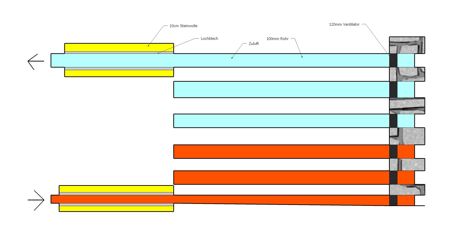

Hab auch mal ein bisschen gezeichnet .
Gruß
Bert

Das heisst es es würde eigentlich reichen,wenn ich die Luft im Raum absauge????^^
Tut mir leid aber Irgendwie steige ich da nicht so richtig durch was du genau meinst :)
JA, du hast recht, es sind 6 Lüfter,ich dachte jede Leitung braucht einen eigenen.Aber wenn du meinst, das nach deinen Erfahrungen einer gereicht hat, dann werde ich das auch so machen.So kann ich auch ein bisschen Geld sparen.Das heisst einer für die Zuluft und einer für die Abluft
Haben sich bei dir bestimmte Lüfter bewährt ??? sollte ich auf was bestimmtes achten ?? Vll die größe ?
Hallo
Ich meine das so
Bei der Abluft saugt ein Lüfter ,der die ausreichende Menge Luft transportiert.
Und bei der Zuluft wird die Luft automatisch reingezogen.
Da brauchst du keinen Lüfter !
Der Abluft Lüfter holt sich die Luft ja eh bei der Zuluft.
Wegen der größe oder stärke des Lüfters musst du halt Googeln.
