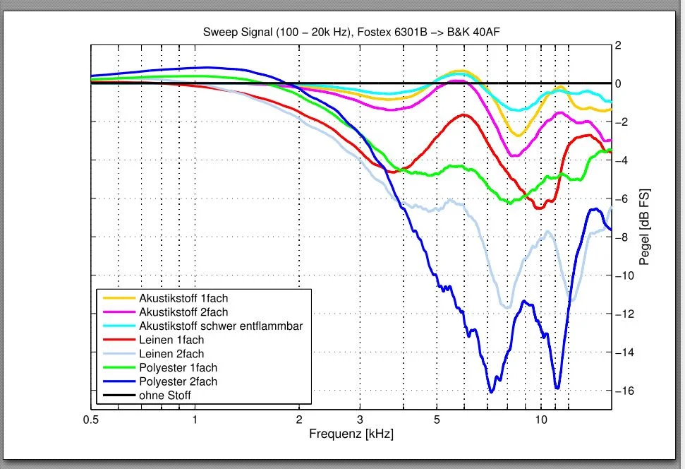

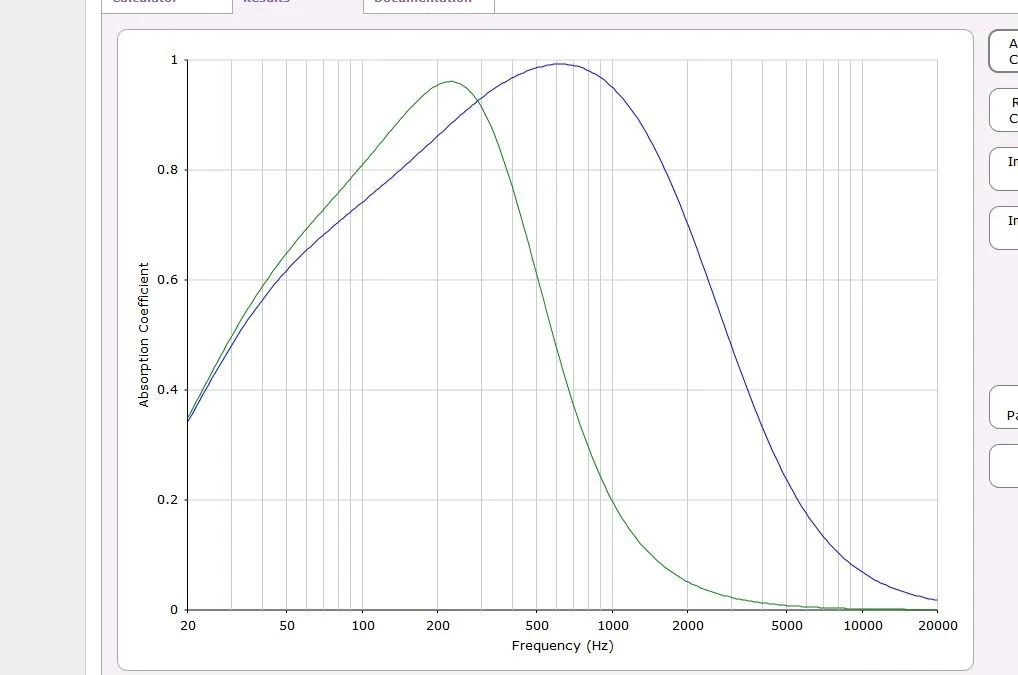

Naja so die Kleinigkeiten sind das ja nicht ;) Wenn du noch 30 Hz absorbieren willst, ohne Effizienz zu verlieren, muss man sich mit allen Beugungseffekten befassen.
Was Bespannstoff angeht, bevorzuge ich eben den Akustikbespannstoff, schon optisch am professionellsten. Die Akustikeigenschaften werden durch Molton verändert. Hab ich nicht ausprobiert. Die Eigenschaften sind völlig unklar. Einerseits soll es Schall schlucken, andererseits gabs mal einen Thread hier, wo Molton in den Höhen reflektierend gewirkt hat, völlig gegensätzliche Aussagen. Bei schwer entflammbaren Bespannstoff weiss man genau, was man hat. Die Folie drunter sorgt für Reflexionen ab 5 kHz. Wenn man Molton wie eine Membran behandeln würde, wenn die Struktur keinen Schall schlucken würde, dann wäre das Ergebnis wie im Bild, einmal meine Folie (blaue Folie), einmal mit 300er Molton (grüne Kurve).
Mit Bespannstoff würde die Kurve dann für Frequenzen oberhalb 10 kHz zumindest kaum angegriffen werden. Die schwer entflammbare Variante ist offenbar am besten. Messung aus dem Netz vom Anbieter.

Was Bespannstoff angeht, bevorzuge ich eben den Akustikbespannstoff, schon optisch am professionellsten. Die Akustikeigenschaften werden durch Molton verändert. Hab ich nicht ausprobiert. Die Eigenschaften sind völlig unklar. Einerseits soll es Schall schlucken, andererseits gabs mal einen Thread hier, wo Molton in den Höhen reflektierend gewirkt hat, völlig gegensätzliche Aussagen. Bei schwer entflammbaren Bespannstoff weiss man genau, was man hat. Die Folie drunter sorgt für Reflexionen ab 5 kHz. Wenn man Molton wie eine Membran behandeln würde, wenn die Struktur keinen Schall schlucken würde, dann wäre das Ergebnis wie im Bild, einmal meine Folie, einmal mit 300er Molton.
Das ist auch wieder reine Theorie. Das meinte ich damit sich nicht an so Kleinigkeiten aufzuhängen.
Wenn du Folie mit Akustikstoff kombinierst erhältst du ja auch irgendwas was nicht vorauszusagen ist.
Klar du kannst alles mögliche mit diesem Online Rechner und Soundflow berechnen, Mini Membran hier und Reflexion da, aber die Erleuchtung kommt erst wenn du es probierst.
