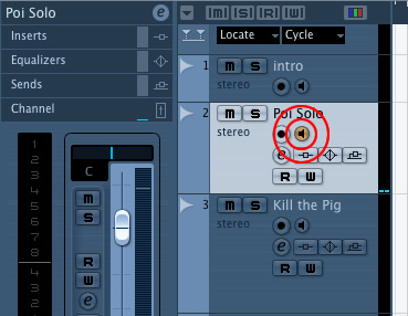

Ist es nicht möglich über diese Spur den Gesang live wieder zu geben?
Du brauchst einfach nur auf das kleine Lautsprecher-Symbol in der jeweiligen Spur klicken.
Dann wird das Monitoring für die Spur aktiviert und du hörst die Spur live. Im Mixer des Steinberg ur22 musst du aber dann Direct Monitoring für die Spur ausschalten, sonst hörst du alles doppelt mit unterschiedlichen Latenzen, ergo Kammfilter.
Ich hoffe ich habe richtig verstanden was du machen willst?
Wenn die Effekte gleich mit aufgenommen werden sollen, kannst du die Plugins auch direkt in den Eingangskanal von Cubase insertieren. Das wäre dann in etwa so wie der Kanalzug eines Hardwarepultes funktioniert.
Hier noch ein Screenshot dazu (zwar aus einer älteren Version, aber der Button ist nach wie vor gleich):
