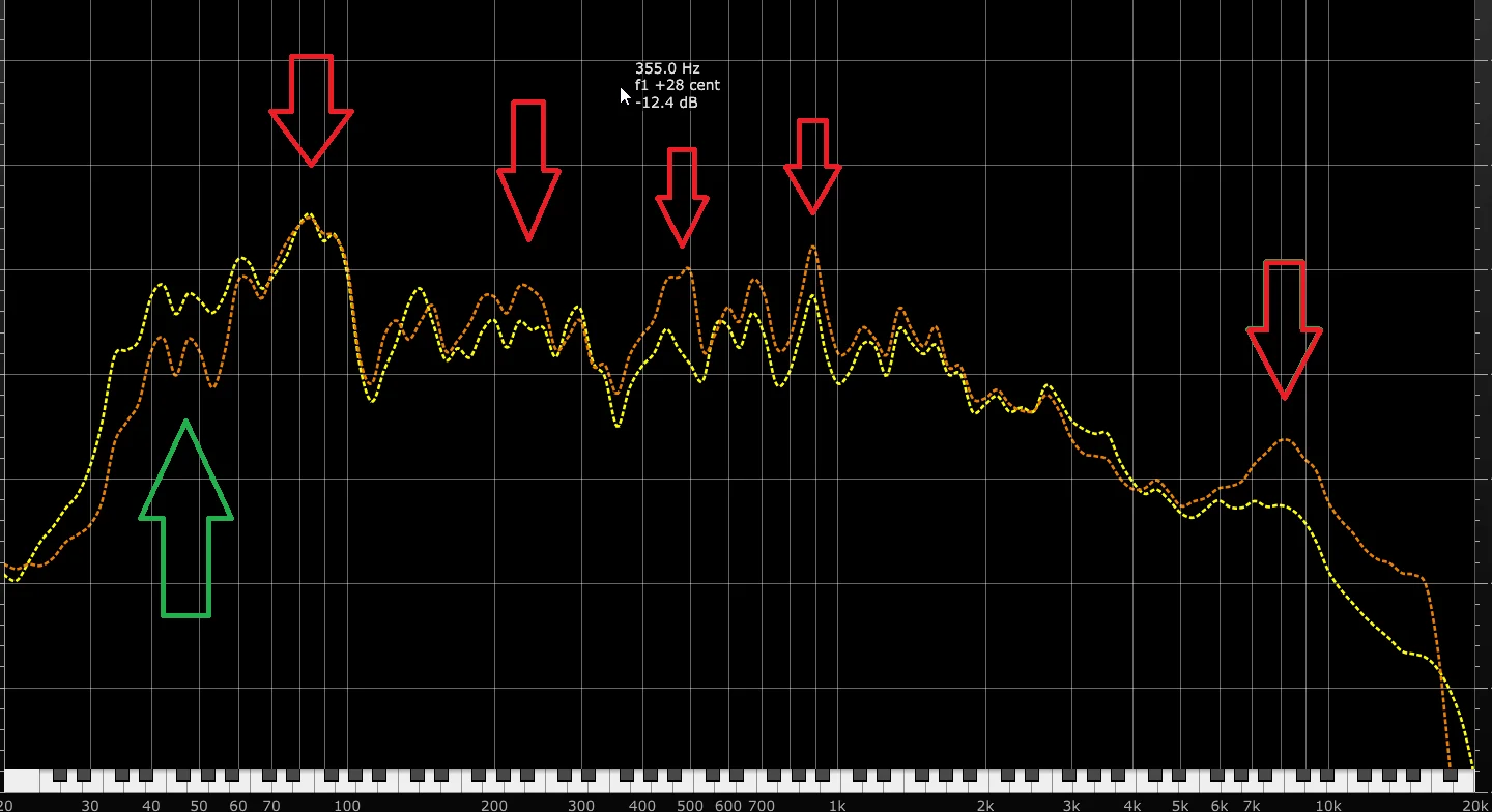

Grund genug nun meinen ersten Mix-Versuch hier im Forum zu unternehmen d.h. ich habe eben zwei Stunden investiert und freue mich nun über konstruktive Kritik.
Reaktionen: BLUE-S-MAN und diagnostix
Ich habe mal meinen und deinen Mix übereinander gelegt. Meiner ist in gelb und deiner in orange.
Dein Bass resoniert noch. Von 40Hz zu 90-100Hz ist es bei dir ein großer Sprung. Dadurch klingt es bisschen wie eine Resonanz.
Siehe grünen Pfeil. Dieser Bereich sollte näher an die 90-100Hz kommen.
Dann hast du ein paar Resonanzen drinnen gelassen. Gerade in den unteren Mitten wirkt es dann bisschen wie "Hand vor dem Mund" beim Sänger. Rote Pfeile.
Und eben noch die S-Laute, auch roter Pfeil ganz oben im Spektrum.
Ansonsten finde ich den Vibe gut. Ich selbst habe die Spur "Sax 1" nicht verwendet, sondern nur OD. Für mich ergab es keinen Sinn wenn der Saxophonist links und rechts gleichzeitig spielt.
Ich möchte jetzt aber nicht zu tief Feedbacken weil ich auch nur über sehr kleine Speaker höre.
@SilentWarrior
Vorweg, vielen Dank für das ausführliche und tolle Feedback - ich weiß das sehr zu schätzen !
jep, der Bass und insbesondere die Kick waren meine Sorgenkinder. Ich habe vom Bass nur das DI Signal verwendet. Um das etwas prägnanter zu bekommen, habe ich da in der Ecke 100Hz angehoben und etwas komprimiert. Unter 100 Hz habe ich einen LowCut gesetzt und ausgedünnt. Zusätzlich habe ich dann später auch in der Summe nochmal unter 100 Hz ausgedünnt, weil mir das irgendwie zu mummelig war.
Dann hast du ein paar Resonanzen drinnen gelassen. Gerade in den unteren Mitten wirkt es dann bisschen wie "Hand vor dem Mund" beim Sänger. Rote Pfeile. Und eben noch die S-Laute, auch roter Pfeil ganz oben im Spektrum.
Danke für den Hinweis, das schau ich mir morgen mal etwas näher an. Den einzelnen Frequenzgängen von Sax und Voc habe ich nicht so viel Beachtung geschenkt da mich da nicht so viel gestört hat und der Gesang nachdem ich das PreDelay deutlich vergrößert hatte recht schnell vorne und verständlich war. Ich habe versucht dem Vox etwas, wie sagt man "Air" zu geben - und das war vermutlich bzgl. der S-Laute etwas kontraproduktiv.
Warum da zwei Gießkannen hupen war mir auch nicht so ganz klar, - mir war das dann aber gleich recht, - so konnte ich die beiden Saxe nutzen um den Mix etwas breiter zu ziehen. Für die Solos (Sax und Piano) habe ich aber geschnitten und neue Spuren erzeugt - d.h. die Solospuren hab ich weiter in die Mitte gesetzt und in den Voc-Raum d.h. weiter nach vorn geholt.
Morgen setz ich mich da nochmal ran.
