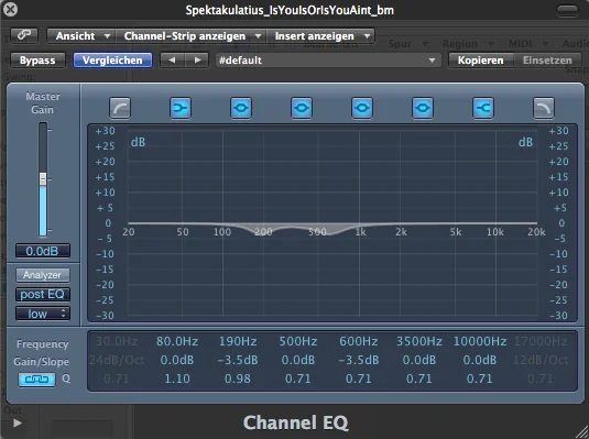

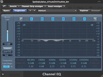

Freut mich wenn mein Feedback aufgenommen wird. Ich finde den Mix sehr schön rund. Vielleicht könnten die Overheads nen Ticken lauter und der Bass auch aber mit weniger Bass und mehr Mids. Außerdem war ich so dreist deinen Mix runterzuladen und noch etwas zu eq-en:
Hoffe es hilft dir weiter.

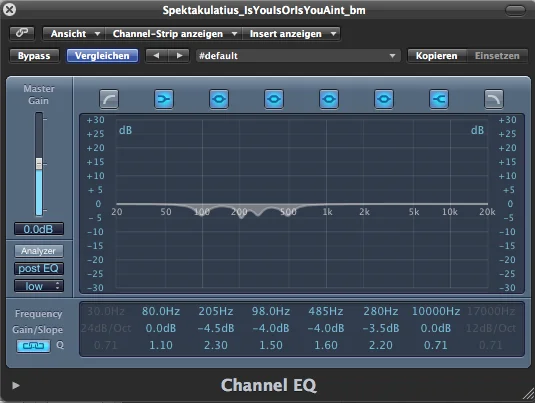

Noch mal kurz 2 Frequenzen mehr gesenkt:
