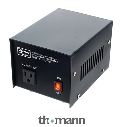

Ich brauche kurz eure Hilfe, reicht dieser Spannungswandler für einen Peavey 5150 120 V?
Ich habe diesen aber der Amp macht kein Mukks ...bzw. wenn ich anschalte passier einfach nichts..
Danke euch !!!
Ja, der reicht. 100 Watt nicht.
Standby und Preamp könnte gehen vielleicht, wenn du nicht "An"-schaltest, aber lieber mit passender Leistung.
Die Sicherung /Lastschutz vom Spannungswandler ist vermutlich sofort durch/an- gegangen.

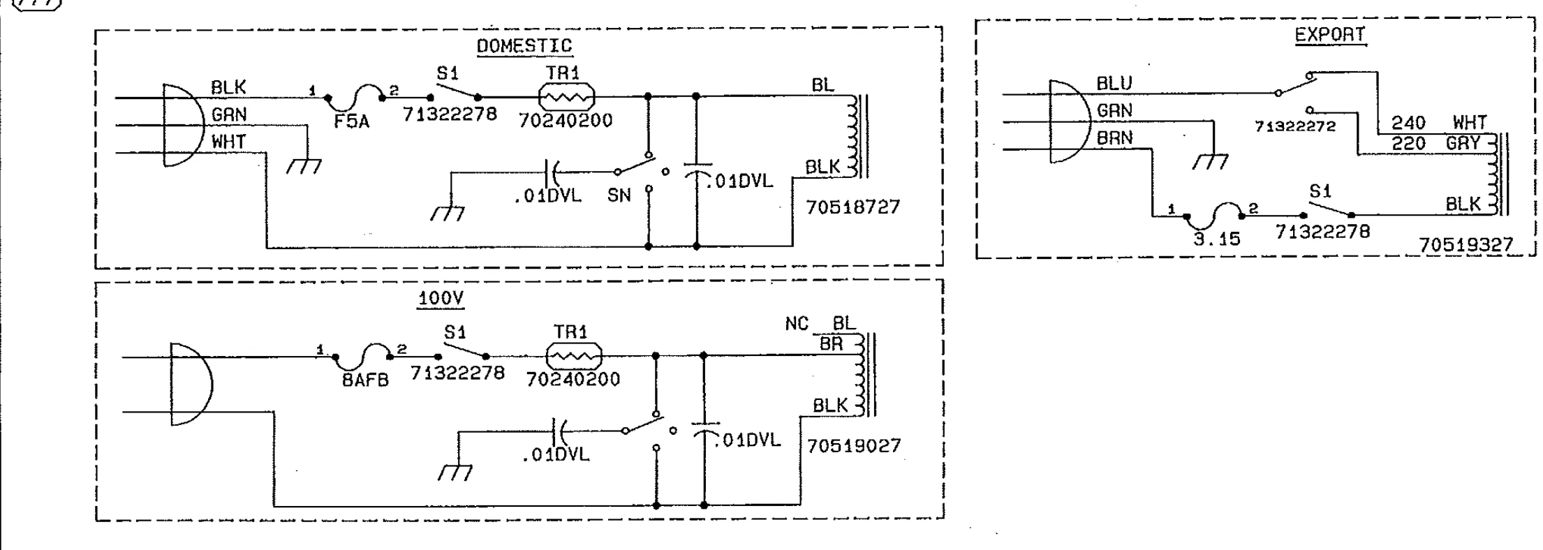

Hier ist ein Schematic auch im ersten Post, es sind 3 verschiedene Trafos, domestic, Export und 100v, mit verschiedenen Nummern.
Der 100v hat aber einen weiteren Anschluss.
Du könntest also Mal , entladen und ausgesteckt, den Widerstand vom Trafo messen auf den beiden Anschlüssen, und das Verhältnis ausrechnen. Natürlich müssen die Drähte auch ähnlich dick sein usw..

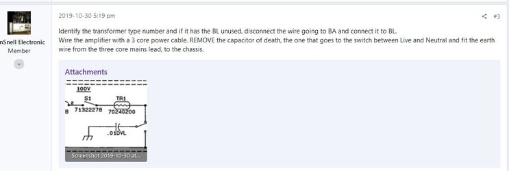

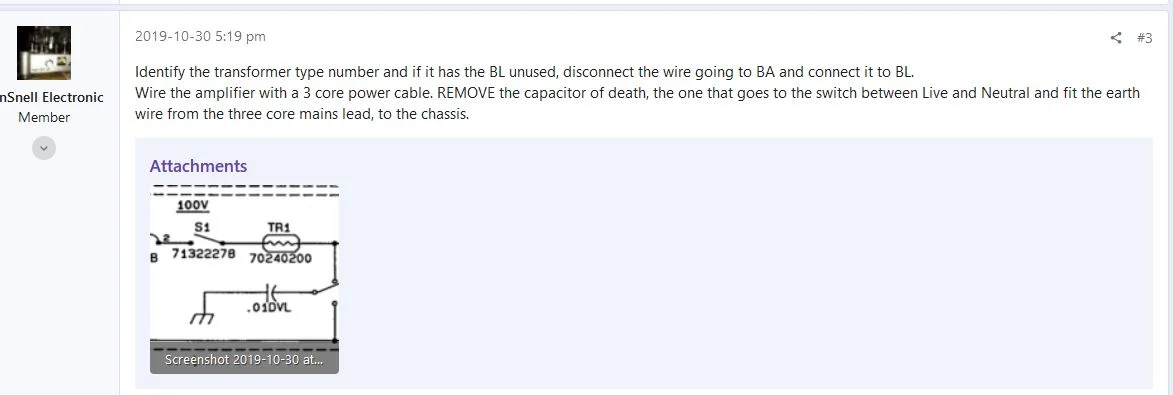

Also ich hab es so verstanden:
Das Blaue (isolierte) muss anstelle des Schwarzen.
Dann ein 3 Adriges Kabel (mit 120 v Stecker - 3 adrig) hinein und anschliessen und die earth ans Chassis...
Nur welcher der Capacitor of Death ist hab ich noch nicht rausgefunden hahaha
Identify the transformer type number and if it has the BL unused, disconnect the wire going to BA and connect it to BL.
Wire the amplifier with a 3 core power cable. REMOVE the capacitor of death, the one that goes to the switch between Live and Neutral and fit the earth wire from the three core mains lead, to the chassis.
Ja, so verstehe ich es auch. Der Capacitor of Death ist der Kondensator am Schalter, ich glaube am Mainbaord dort bei den Sicherungen, oder direkt am Schalter oder am Trafo. Er hat dort keine Bezeichnung im Schaltplan.
Sei aber auf jeden Fall super vorsichtig und miss davor erst einmal durch bevor du das anschließt.

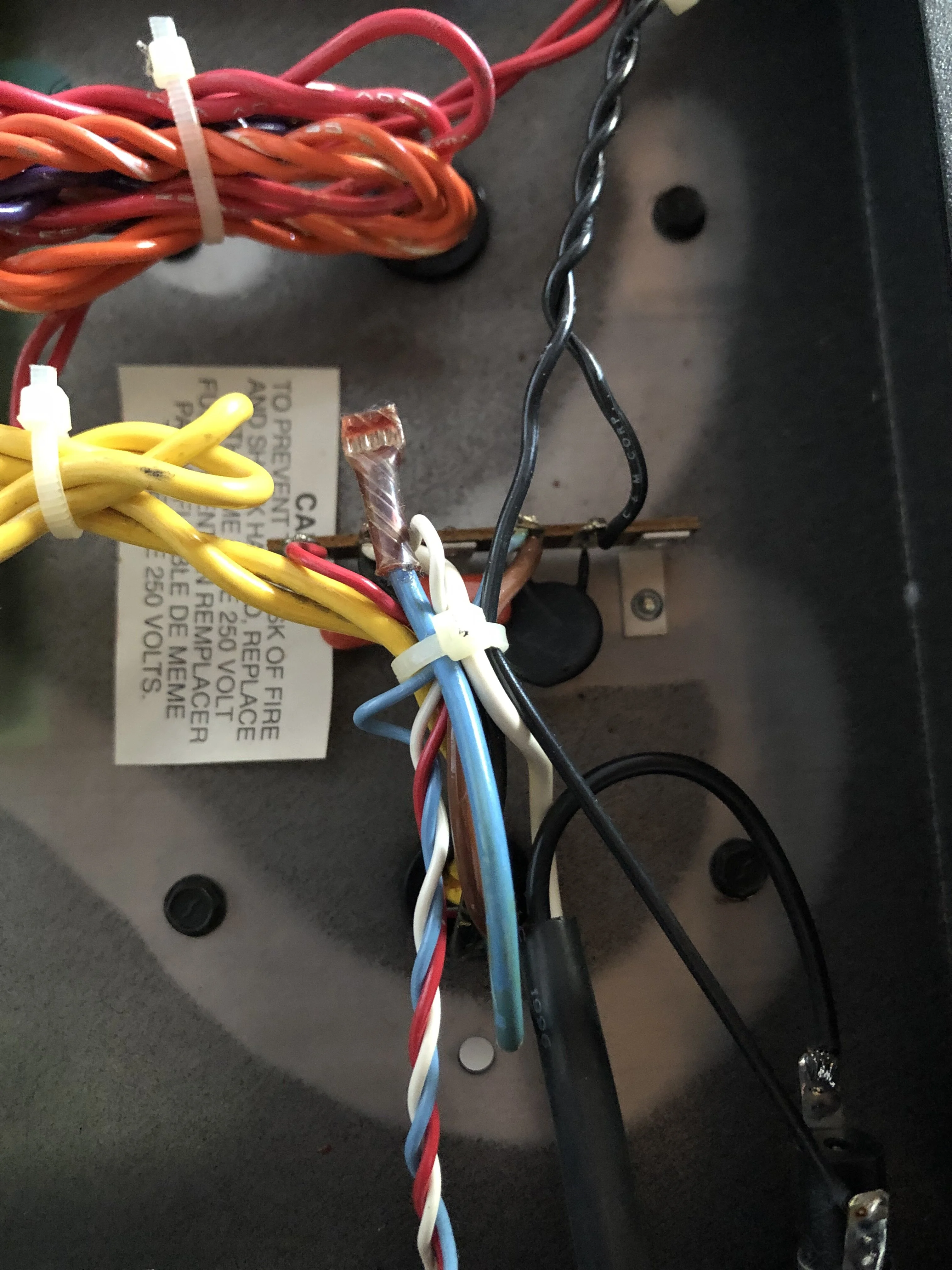

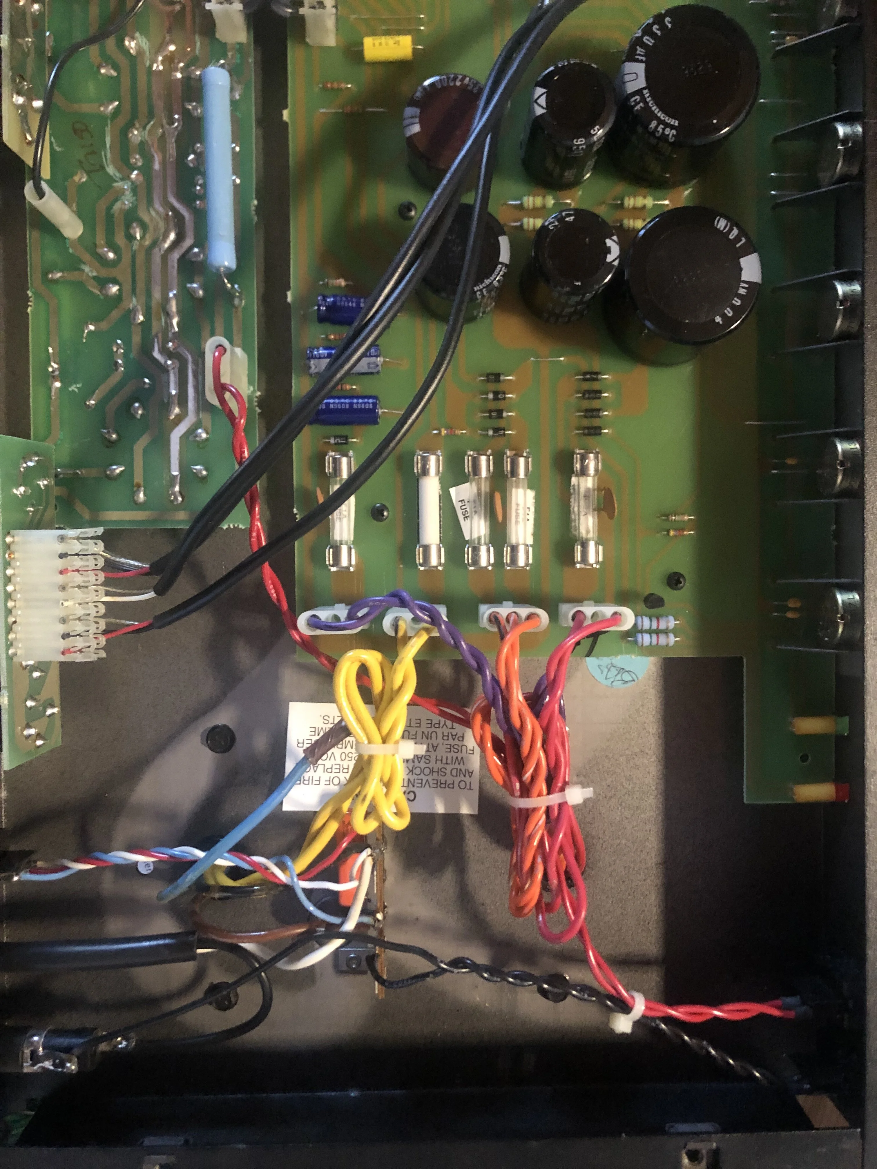

Hab es gefunden
Und, welcher ist es? Kommt das hin mit dem Schaltplan?
Reaktionen: painkiller
Ja kommt hin mit dem Schaltplan....
Was mir noch unklar ist, meiner Meinung nach muss braun weg und anstelle blau hin. Im Forum schreiben die aber Black muss weg .. aber nach Plan sieht das anders aus oder ?
Ja, stimmt. Oder, der Mod wurde bereits mal durchgeführt, Und du baust es gerade zurück. Hast du Mal nach der Nummer auf dem Trafo geschaut?
Ich würde Mal die Heizspannung messen, komplett ohne Röhren oder ausgeschaltet die Trafowicklungen.
Die müssten ja 1:1,1 oder 1:1,2 sein.
Dann weißt du welcher der richtige ist.
Ja der Trafo ist nach Teilenummer der 100 V 👍🏼Das passt so weit ..
