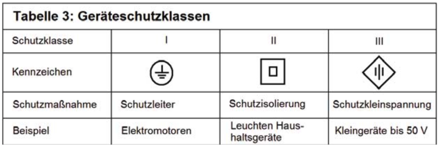

Es gibt aber auch Laptops, deren Gehäuse "schutzisoliert" sind, erkennbar am Symbol
Dort darf es keine Verbindung zwischen Schutzleiter und Laptop-Gehäuse geben!

erkennbar am Symbol
Die Schutzklasse steht vermutlich in der Mikroschrift dunkelblau auf schwarz, Zeichenhöhe 1mm.

Ganz oben rechts ist das Symbol für die Klasse 1
