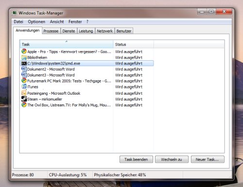

aber der neustart des computers müsste sich normalerweise vermeiden lassen, wenn du den prozess nicht hier unter "anwendungen":
sondern hier unter "prozesse":
beendest, dann gleich auch die ganze prozessstruktur mit beenden, falls das abgefragt wird.
