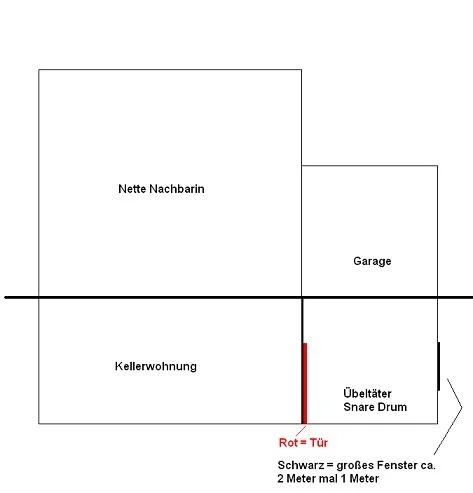

Direkt über meinem Raum ist meine Garage und daneben dann erst ihre Wohnung. Ich verbildliche das ganze mal :)
Nochmals angemerkt sie hört nicht viel davon, mir ist es aber angenehmer wenn sie garnichts hören würde. Reicht da vielleicht auch schon die richtige Dämmung der Tür und des großen Fensters da dieses ja evtl. die [g=149]Snare[/g] zur Lautheit anregen könnte ?

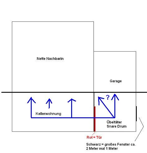

Aber was nützt mir solch eine Tür wenn es Z.b irrelevant ist und der [g=107]Schall[/g] trotzdem noch wesentlich stärker durch Decken und Wände geht ?
Gut in meiner Wohnung mag es dann "leiser" sein aber wie sieht es dann nach oben hin aus, weil normalerweise müsste der [g=107]schall[/g] ja durch meine Tür und dann nach oben da über mir ja die Garage ist ich verbildliche dies nochmal anhand einer Hoch Professionellen Zeichnung :)

Naja ne Schallschutztür zu kaufen ist die eine sache...
aber das Geld für ne Maßnahme auszugeben die nach "oben hin" nichts bringen würde wäre wie man erahnt rausgeschmissenes Geld :S
