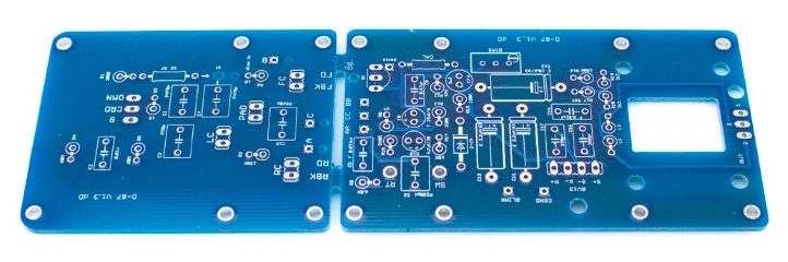

Sehe ich das richtig, dass der Typ diese PCBs dafür misbraucht????
http://www.stamaudio.com/images/h123.jpg
Dann hast du ein Mic, was ziemlich dran am Original ist.
Sofern da ordentliche Kapseln verbaut werden.

Kann sein.
Die Kapseln sind jedenfalls nach custom specs von Eric Heiserman gewickelt hergestellt.
Ich habe das Stam SA87 (ein U87 Rev. 16 - Klon) und finde es fantastisch.

Huh, der Eric macht schon sehr amtliche Kapseln. Eigentlich ist das Mikro schon fast geschenkt.
