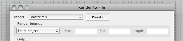

Im Rendermenue siehe Screenshot 1

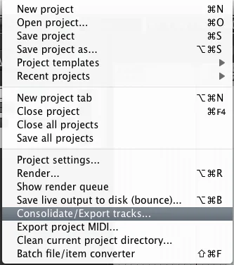

Oder einfach Konsolidieren probiert? (screenshot 2)
