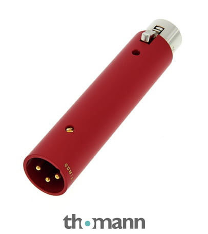

Nach kurzer Zeit ist mir sehr laut und deutlich ein rauschen aufgefallen (das SM7B ist 2 Tage alt, das GoXLR 1 Woche). Ich dachte erstmal das liegt daran das ich keinen Fethead benutze und ich den Gain auf +60 gestellt habe. Deshalb habe ich mir ein Fethead bestellt (TritonAudio FetHead Germanium), ich hatte die Hoffnung das der Fethead mein nerviges Problem mit dem Rauschen behebt, laut Rezension von dem FetHead scheinbar etwas wo sich viele dazu kaufen wenn man ein SM7B benutzt, leider keine Chance.
Der FetHead macht überhaupt nichts besser, es wird nur noch schlimmer! Das Rauschen ist nun einfach vieeeeeeel lauter (von 60dB Gain auf 10dB und es ist unhörbar laut). Am Anfang dachte ich es hat was mit meinem LED's zutun da ich am Anfang herausgefunden habe das ein Brummen hörbar wird sobald ich meine LED's an mache, aber das Rauschen ist kein Brummen und dauerhaft präsent.

Gibt es einen Grund, warum Du den Germanium Fethead genommen hast? Germanium-Transistoren haben zwar mitunter einen speziellen Sound, neigen aber auch zum Rauschen und die Qualitätsschwankungen bei den Germanium-Teilen sollen recht groß sein. Vielleicht ist Dein Fethead daher ein Montagsmodell. Ich würde es vielleicht mit dem normalen Fethead probieren:
Oder dieses Ding scheint evtl. eine Alternative zu sein:
Das SM7B ist für Sprecher eben undankbar, wenn der Rest der Kette nicht absolut top ist.
Wie erwähnt ein absoluter Griff in's Klo, ich habe gesehen das sowohl das GoXLR und das SM7B scheinbar damit gut funktionieren sollen was in dem Fall leider nicht der so war. Ich bekomme morgen ein neues XLR Kabel, eventuell hab ich Glück. Scheint aber in jedem Fall der Preamp zu sein.
Das Rauschen ohne Fethead kommt vermutlich von dem Gain und mit Fethead scheint dann das Montagsmodell zu sein.
Der Fethead, wenn eingeschaltet, verstärkt natürlich auch das Rauschen des Mikrofons. Er ist ja ein Aufholverstärker. Wenn es mit Fethead stärker rauscht, dürfte das nicht an Deinen Preamps liegen, sondern davor in der Kette zu finden sein.

Hauptsächlich hebt der FH das schwache Signal des SM7B an, und der normale FH noch leicht die oberen Mitten, was dem SM7B gut steht, weil etwas dunkel. :schulterzuck:
Also von supertoll auf supersupertoll. o_O
Und wenn man dann alle FetHead verschiedener Hersteller in Reihe schaltet? Erzeugt man dann ein schwarzes Loch?
Wenn das noch zutrifft... woher stammt dann eigentlich dieser Usus sich ein Sm7b wegen der supertollen Charakteristik zu kaufen, nur um sie sich dann mit einem FetHead zu verändern?
Das ist ja eigentlich nicht gewollt. Der Fethead ist ne Krücke, um einem zu schwachen Preamp auf die Sprünge zu helfen. Dass damit dann Unzulänglichkeiten einhergehen können, steht auf einem anderen Blatt. Natürlich kann man das ganze auch als Marketing verkaufen und so tun, als wäre es ein unglaublich toller Sound, den man sich mit dem Stöpsel einkauft.
