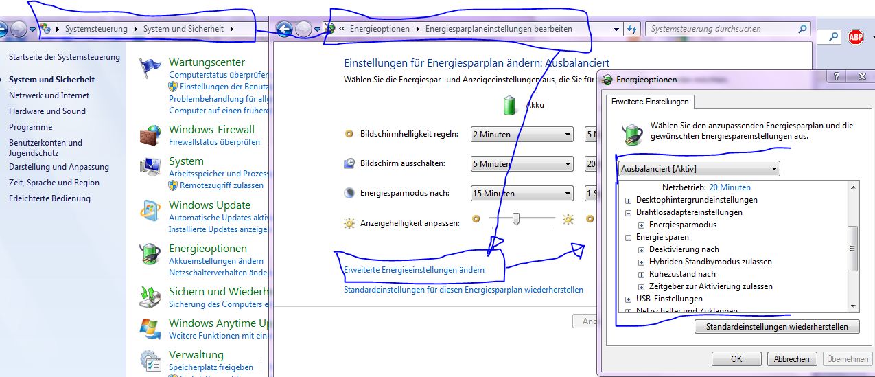

Energieoptionen alle auf volle Pulle?
Was meinst Du damit?
Edit: Bei mir ist es echt furchtbar. Nichts...und ich meine damit NICHTS....funktioniert richtig. Das stürtzt sogar beim Aktualisieren der Plugin Liste ab....
