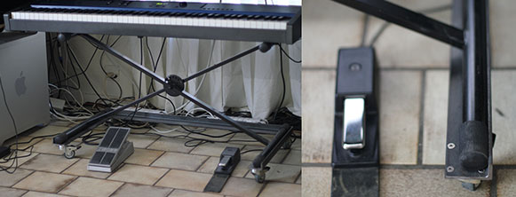

Danke für den Tipp. Eine andere Lösung wäre vielleicht ein höhenverstellbarer Keyboardständer auf Rollen zu stellen und ihn dann einfach unter den Tisch zu schieben. Wie habt ihr denn das so gelöst?
Das ist eine günstige Lösung für Leute, die kein Problem mit der Höhe der Tastatur haben:
Clemens
Gute Idee Clemens!
Die Idee ist nicht von mir - aber gut ist sie. (Wahrscheinlich genau deshalb!)
Wenn man jemand mit Schweissgerät kennt - der macht das Unterteil Nullkommanix.
Clemens
zwei leisten rechts und links, ein brett, und zwei tischfüße von ikea.
funktioniert auch und ist stabil. ist allerdings ohne weitere behandlung mit spezieller folie nicht gerade leichtgängig und erfordert etwas gefühl beim aus- und einziehen, dass sich das brett nicht verkeilt. ansonsten ganz praktisch....
