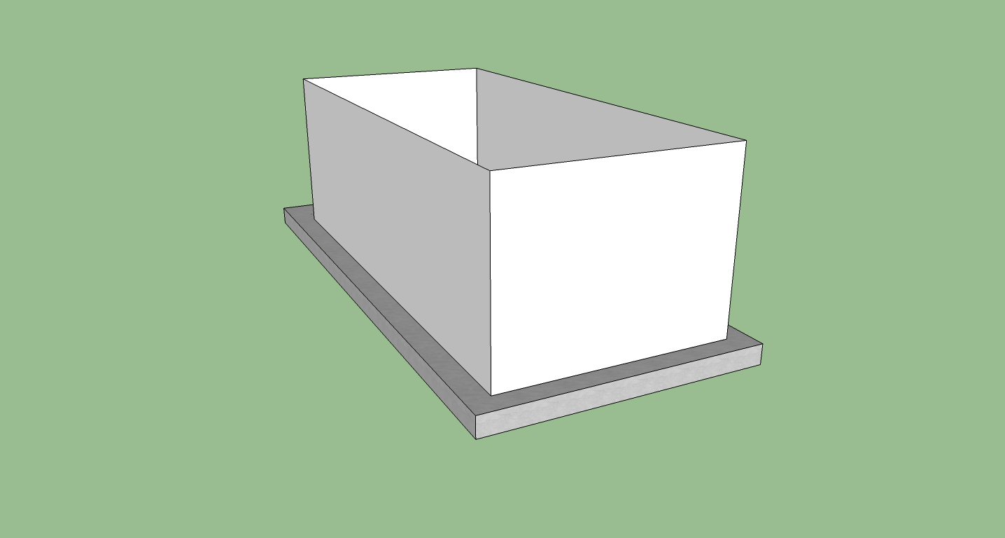

Ok, so ist mein aktueller Stand:
1. Ich ziehe in das Haus ein und u.a. lege u.a. im DG Laminat und mache alles fertig
2. Ich baue hier mein Studio erst einmal provisorisch hin
https://recording.de/uploads/newbb/e2b20248c07ab4db4d5486ab5b356655.jpg
3. Oben im DG werden schwere massive Kiefer Holzmöbel stehen. Und zwar richtig massiv. Ich nehme ein paar adhoc akustische Maßnahmen vor und muss erst einmal etwas ruhiger so zu Werke gehen. Ich denke mal bis 80 db kann ich 1-2 Stunden pro Tag fahren. Der Rest muss dann leiser sein
Und dann nach Einzug mit 1-3 Monate Versatz soll es dann so weitergehen.
Variante A:
Der kreative Prozess bleibt im DG bei leiser db Zahl. Um den Mix machen zu können, besorge ich mir so eine Eckkabine von Studiobox 180 x 180 x 205 cm.
http://studiobox.de/images/products_premium.jpg
Diese Box kommt dann hier in die Ecke
https://recording.de/uploads/newbb/097ba5225a4b34e85fc046a2a88b4c41.jpg / https://recording.de/uploads/newbb/b8a63fd365353e122ac4734a0ac759ba.jpg
Die Hörposition etc. wird dann auf die andere Seite gestellt. De Kabine dämmt dann ordentlich und hat gute Nachhallzeiten. Für die Kiste benötige ich dann noch einen IMac und ein paar Abhöre. Wenn ich die Kiste nicht gebraucht bekomme, dann kostet mich dies alles zusammen circa. 8.100 Euro.
Variante B:
Mein Garten hat 9 Meter Breite und 14 Meter Länge. Das Grundstück gehört mir. Ich komme von der Idee meiner Frau ab und baue mir im Garten einen Raum der dann für alles musikalische hinhalten soll. Das DG wird dann wieder frei.
Dazu ist mein Planb bis jetzt, dass ich eine 20 cm dicke Betonplatte mache. Es wird praktisch 20 cm abgetragen, verdichtet und dann Beton gegossen. Die Platte hat dann 340 cm x 400 cm.
An allen Seiten werden 20 cm frei gehalten und dann ist geplant 30 cm Kalksandstein zu mauern.
Seht euch den Anhang an.
Für die Decke weiß ich noch nicht. Müsste vielleicht Betondekce gießen und liefern lassen und oben auflegen.
Wenn die Mauer mit Fenster und Tür-Aussparung steht, dann wird außen mit 20 cm Wärmedämmung gedämmt und außen mit 1 cm Kalkzementputz verputzt.
Dann muss Fenster und Tür rein. Der Boden müsste noch gemacht werden. Auch da habe ich noch keine Ahnung. Auch ein Problem sind Strom und eine kleine Heizung. Wie ich die aber an die Gas-Leitung kriege, auch keine Ahnung.
Zum Schluß muss dann halt noch Laminat oder so verlegt werden und Raumakustik.
Problem bei dieser Variante ist, dass ich dies nicht alles selber machen kann und einige Arbeiten oder alle machen lassen würde. Ich weiß nicht wie teuer dies alles zusammen wird. Und ich benötige einen Statiker und ziemlich sicher eine Baugenehmigung. Und das Problem, dass diese Lösung auch bei 30 cm Kalksandstein noch genug durchlassen wird. Und ich sitze dann im freien, was dann deutlich mehr Leute mitbekommen würde. Hier müsste ich dann wahrscheinlich noch mehr Masse aufbringen oder um die Konstruktion noch eine Mauer ziehen.

  • #110
moin,
ok hier mal meine gedanken zu der gartenhaus variante.
über den lärm musst du dir eher weniger gedanken machen. du baust einfach von innen eine vorsatzschale vor deine steinwände, beplankst diese doppelt und arbeitest am boden mit einem schwimmende estrich und schon wird es ziemlich still nach außen. das verputzen von innen ersparst du dir somit auch. nur mal zum vergleich. ich hab in der werksatt mit meinm vater zum beispiel eine große hobelmaschine stehen. das teil ist wirklich laut. wenn die tür der werkstatt zu ist hört man das zwar draußen aber nicht so das es den nachbarn stört. wir haben aber auch keinen schallschutz installiert, sondern nur den gasbeton von innen glatt verputz und gestrichen. ich kann die tage mal das db messgerät innnen und außen aufstellen. dann kannst du dir vielleicht ein besseres bild davon machen.
die tür bekommt ein sound lock und das fenster könnte man entweder ähnlich einem soundlock gestalten oder spezielle schallschutzfenster benutzen. wenn du innen ein vorsatzschale setzt bedenke das du deinen raum schon vorher etwas breiter planst, damit du am ende auf die gewünschten maße kommst.
die heizung könnte man sicher direkt an das haus anschließen da du im moment eh baust müsstest du einfach nur den kessel groß genug dimensionieren und somit schon vorbereitest. das müsste man aber mit einem heizugsbauer erörtern, da kenne ich mich nicht aus und will auch nix falsches sagen. vielleicht gibt es ja hier jemand der dir dazu ein paar gedanken aufschreiben kann. (holgi evtl. ?)
ich heize im übrigen mit strom. im sommer brauche ich keine heizung und im winter läuft die heizung wenn ich nicht im raum bin auf minimum, so das ich ca. 13°C - 15°C im raum habe. wenn ich mich im raum aufhalte drehe ich einfach die heizung vorher auf und sitze im warmen. die geräte und er rechner tragen dann ihr übriges bei. dadurch steigt zwar der stromverbrauch, aber auf das jahr gerechnet ist es erträglich. ich kann man nachsehen wie sich das genau in zahlen ausdrückt.
das dach würde ich mit einer relativ flachen spitzdach kontruktion aus holz lösen und die decke wie schon einmal erwähnt abhängen. wenn du die doppelt beplankst und vernünftig dämmst sollte das ein gutes ergebnis liefern. um ganz sicher zu gehen würde ich erst eine gk-decke direkt an die holzkonstruktion des daches anbringen und daran die zweite decke abhängen.
wenn die betonplatte möglich ist und billiger wäre das natürlich auch eine variante. das kann dir aber der statiker sicher besser beantworten.
strom ist das kleinste problem, der wird einfach mit in der hauselektrik eingeplant. das gute ist das du dir gleich 2 oder 3 phase legen lassen kannst. so kannst du licht, audio und einen dritten stromkreis planen.
die kosten für das ganze werden natürlich nicht ganz billig, dafür hast du eine lösung die schon relativ professionell ist. wie schon erwähnt kannst du den raum später auch als nebengebäude nutzen und daraus eine kleine werkstatt, "schuppen" oder sommerresidenz zum grillen nutzen. vielleicht kann man das ganze mit einer kleinen terrasse kombinieren. könnte mir das ganz gut vorstellen. aber wie gesagt, das ganze ist am ende alles ein kostenfrage die du selber abschätzen musst. informieren schadet ja erstmal nicht.
was ist den mit dem keller? wie viel von dem raum könntest du denn benutzen? wobei die 2,40m höhe bei 1,95m körperhöhe schon etwas klein werden können. du musst ja bedenken das du bodenaufbau, decke und später auch akustische maßnahmen an der decke treffen willst. man müsste sich das mal genau aufmalen und ausrechnen was da am ende übrig bleibt.
falls du schon einmal die fotos von meinem raum gesehen hast ist dir sicher aufgefallen das der auch extrem niedrig ist. wenn ich gekonnt hätte, hätte ich das natürlich auch anders gelöst. aber leider haben wir das ganze wärend der bauphase der doppelgarage/werksatt nicht bedacht und den dachraum eigentlich für etwas anderes geplant außerdem bin ich auch "nur" 1,78m groß :). ich konnte mich aber damit arrangieren und bin nun mietfrei bin was meinen hr-raum betrifft. da ich das ganze nicht kommerziell betreibe ist das schon eine finanzielle erleichterung. außerdem ist mir das ganze sicherer gegen einbruch als in irgendwelchen entlegenen industriegebieten. ansonsten wäre die miete einfach zu teuer gewesen. zumal es schwierig ist einen vermieter zu finden der bei den wörtern studio+laute musik nicht gleich einen krampf bekommt. ich denke das kennen hier einige wenn man auf der suche nach einem proberaum für seine band ist.
vielleicht hilft dir das bei deinen überlegungen weiter. ich hatte ja schon erwähnt das bei dem ganzen projekt ca. 70% der arbeit in die planung gehen, der rest ist dann relativ schnell gemacht wenn man einen genauen plan hat.

  • #111
Genau so isses ;-)
Der Aushub wird wohl eher ca. 50-60 cm tief sein, weil es Sinn macht, eine Frostschutzschicht/Frostschutzkies einzubauen. Diese(r) wird mit ner Rüttelplatte verdichtet. Dann wird seitlich die Schalung abgestellt, ne PE-Folie eingelegt und dann wird betoniert. Beim betonieren beachten, dass die Bodenplatte mit einer Stahlmatte bewehrt werden muss (eine Matte als konstruktive Bewehrung ist Pflicht damit dir die Platte nicht bricht, wahrscheinlich benötigst Du aber noch ne 2. Lage Bewehrung -> unbedingt Statiker!
Die vier Stirnseiten der Bodenplatte benötigen noch eine Frostschürze Perimeterdämmung/EPS.
Nö. Ne Decke brauchst Du nicht. Ich denke, es reicht (wenn überhaupt nötig) an der Mauerkrone (=oberer Abschluß der Wand) nen Ringanker auszubilden (-> Statiker fragen!) und dann legst Du die Dachkonstruktion ( längs je eine Pfette, quer die Sparren) auf. Das könnte ein leicht geneigtes Flachdach = "Pultdach" sein. Ganz einfach.
Die Wärmedämmung ist ein Wärmedämmverbundsystem, eine "normaler " Putz hält da nicht. Ausserdem ist verputzen einer der letzten Arbeitsschritte. Beim WDVS gibts auch schon eingefärbten Putz, muss man nimmer Streichen. Vorm Anbringen einer Dämmung müssen Fenster/Türen im Bauwerk drin sein, da muss ja die Dämmung sauber angeschlossen werden.
Mir fällt bei der Gelegenheit noch was ein nur mal so zum Überlegen, weil Du ja bei nem Nebengebäude angekommen bist:
Sieh dich doch mal z.B. bei der Fa. ZAPF nach ner Fertig-Garage um. Als Grenzbebauung sollte das Ding genehmigungsfrei sein (bis zu einer gewissen Größe....siehe Bauordnung deines Bundeslandes). Bei uns in Bayern ist auch ne grenzständige Doppelgarage 6 x 6 Meter (im Normalfall) genehmigungfrei. Ok, das gilt natürlich auch für von hand gemauerte Grenzbauten.
Die mittlere Wandhöhe darf dabei max. 3 m sein.
Kosten einer Einzelfertiggarage (nach Aussagen mancher Bauherrn ) ca. 6.000 Euro. Steht innerhalb von max. 2 Tagen. Die Größe dürfte ca. 3 x 6 m (Außenmaß) sein.
Also, wie gesagt....iss nur mal ein Gedanke...... schmeiss ich mal so in den Raum....

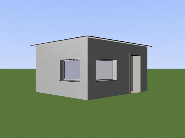

  • #112
So hier erst einmal so ungefähr ne Idee, wie das Ding mal aussehen soll. Die beiden Fenster sollen eigentlich über Eck durchgehend ein Panoramafenster sein. Ich habe das mit Programm Data Becker Traumhaus Designer das nicht hinbekommen.
Das Häuslein soll von der Terrasse aus oben links stehen.
  • #113
Na, da ham wir doch schon ein Pultdach ;-)
Und wie gesagt:
Unter Umständen kann so ein Bauwerk genehmigungsfrei sein (z.B. als Grenzbebauung). Dazu steht näheres in der jeweiligen Landesbauordnung.......
