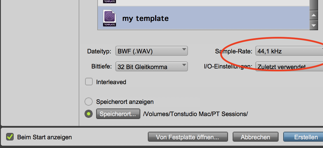

Aber wenn du aus deinem Template eine neue Session erstellst kannst du doch die Semplerate wählen.
Meines Wissens nach kann die Samplerate nicht im Nachhinein umgestellt werden.
Wenn dann wäre das im Session-Setup. Aber die wird nur angezeigt und kann nicht verändert werden.
