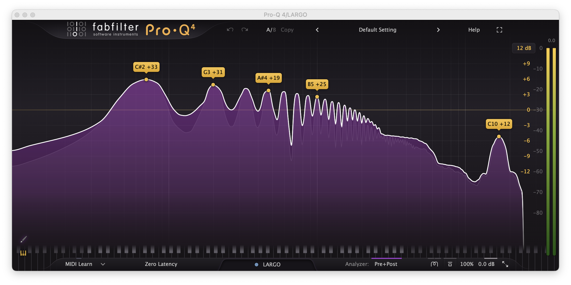

Man sollte auch ausschließen, dass das nicht im Ausgangssignal vorhanden ist. Sonst bringt ein Test nichts.
Bin kein Profi, daher gerne Korrekturen und weitere Aufklärung. Allerdings bitte mit visuellen, oder akustischen Beispiel.

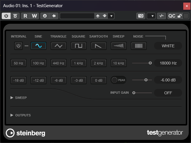

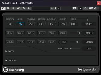

Für genaue Analysen kann das allseits beliebte Tool "Plugindoctor" (https://ddmf.eu/plugindoctor/) verwendet werden.
Quick and Dirty, vorallem kostenslos:
1. Signalgenerator
2. das zu messende Plug-In
2. Spektrumalaysator

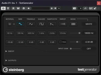

Signalgenerator auf Sinus stellen, Frequenz min. so wählen das sie über der Hälfte der Abtastfrequenz liegt, besser nahe der Nyquistfrequenz. Am sieht man dann was da "zurückkommt".
Bsp.:
Signalgenerator

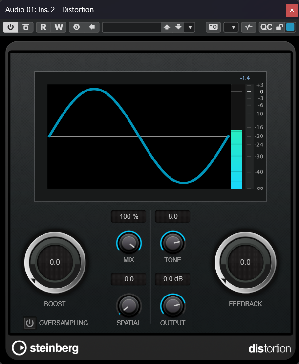

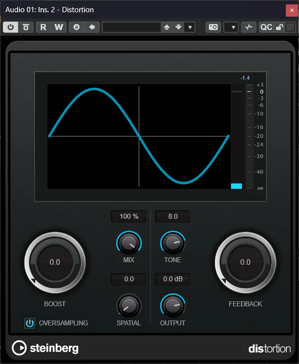

Das zu messende Plug-In, hier das Cubaseinterne distortion

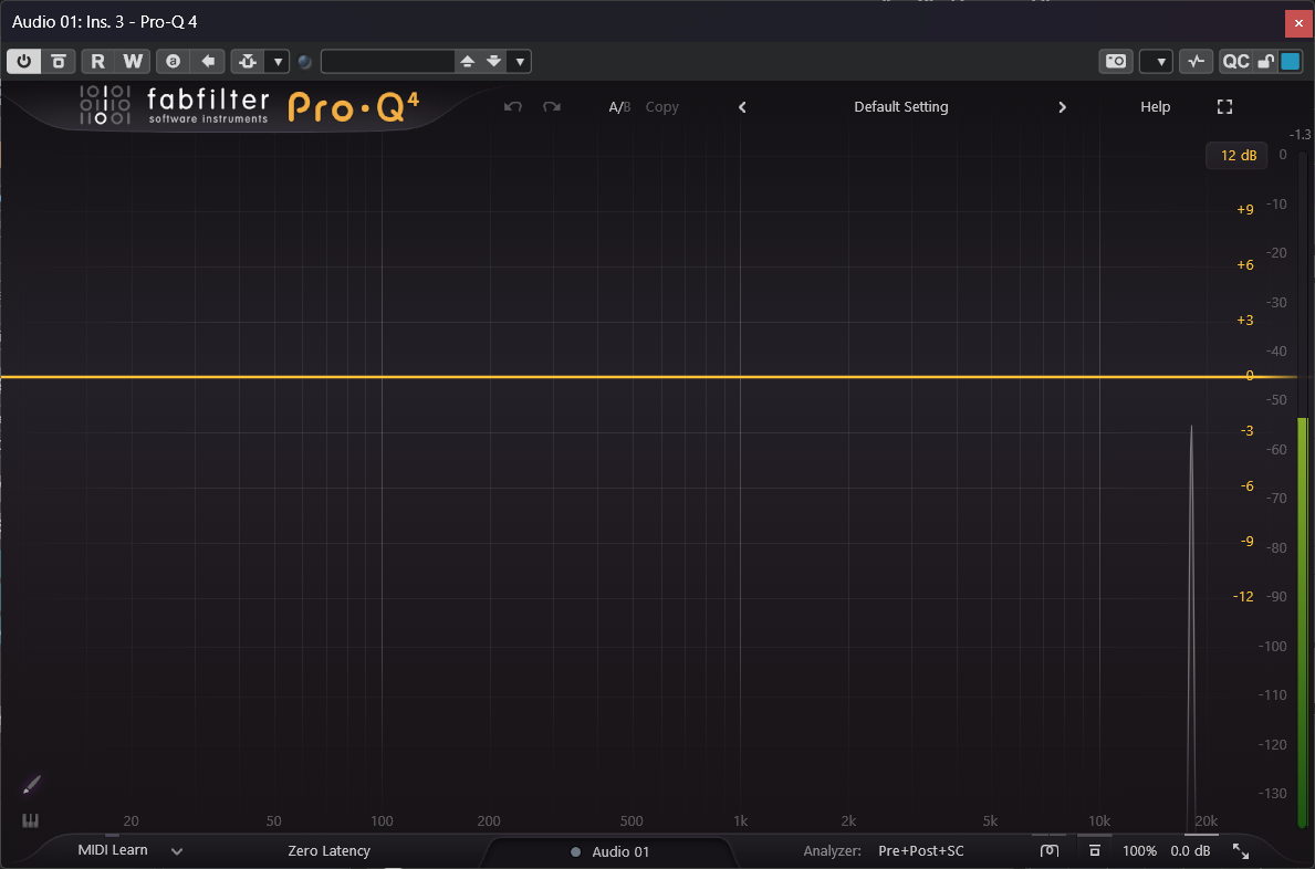

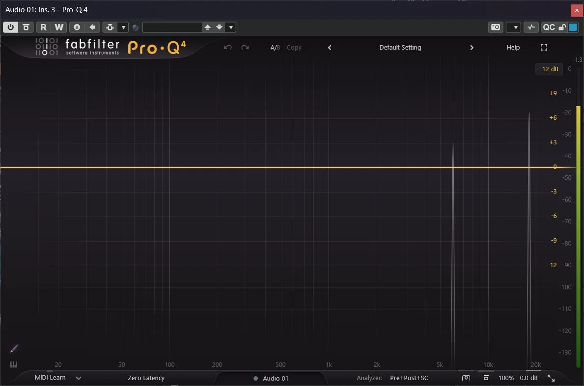

Ansicht im Analyzer. Die Spitze bei 18kHz ist das Testsignal, und die Spitze bei 6kHz ist von Aliasing hervorgerufen.

2. Test Plug-In mit aktivierten Oversampling.
Im Analyzer erkennen wir, dass der Zacken bei 6 kHz verschwunden ist. Somit kein Aliasing mehr.

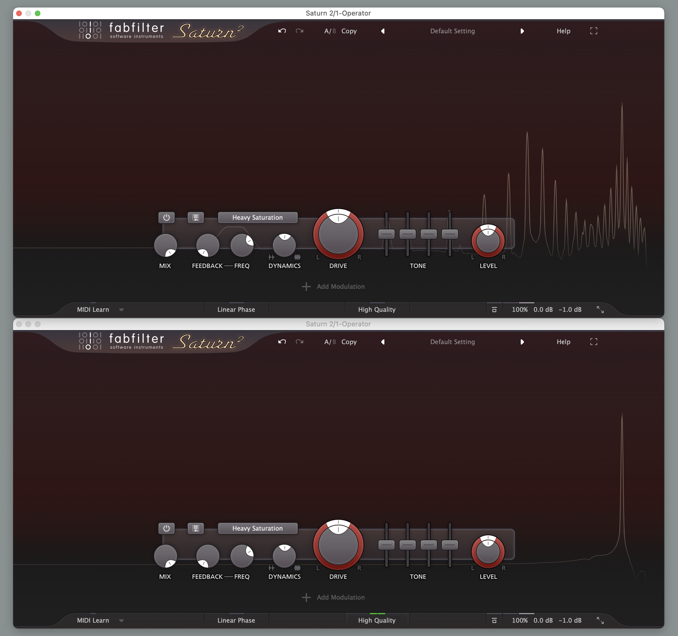

Tatsächlich, bei dem Versuchsaufbau kann ich einen Unterschied bei Saturn2 sehen, zwischen High Quality Off und Superb.
Bleibt die Frage ob Saturation Knob deswegen schlecht ist. Ich kann da auch was sehen, aber akustisch hat sich das noch nie negativ bemerkbar gemacht. Meine grundsätzliche Meinung ist ja, es ist noch niemand an Aliasing gestorben und ein potenzieller Hit Song ist deswegen vermutlich auch noch nie gescheitert. ;-) Danke für die Aufklärung.
