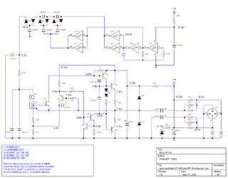

Ich schätze eher einen defekten Halbleiter (Transistor). Hab sowas mal in einem aktiven PC-Lautsprecher gehabt. Nach kurzer Zeit nach dem Einschalten - Ton war ganz normal - ist das Signal ganz leise geworden. Hab dann am PC das Signal wieder lauter gemacht und der Lautsprecher hat sich wieder gefangt, bis das Signal ganz zusammen gebrochen ist.
Hab dann den Laustsprecher geöffnet und die Elektronik durcgemessen, Dabei hat sich herausgestellt, daß ein OP kaputt war.
Vielleicht hilft dir die Schaltung weiter, bzw. kann das jemand aus deinem Freundeskreis überprüfen.
